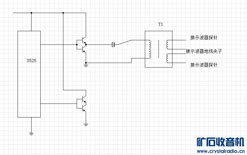

对,我也想重绕T2,下面是用15K方波测试T1.方波发生器是KA3525.示波器倍率X10
发表于 2023-3-26 00:17:23 来自手机 | 显示全部楼层
已试验过电路已经起振了,为什么还在测试T1?直接开拆T2得到相应数据先!

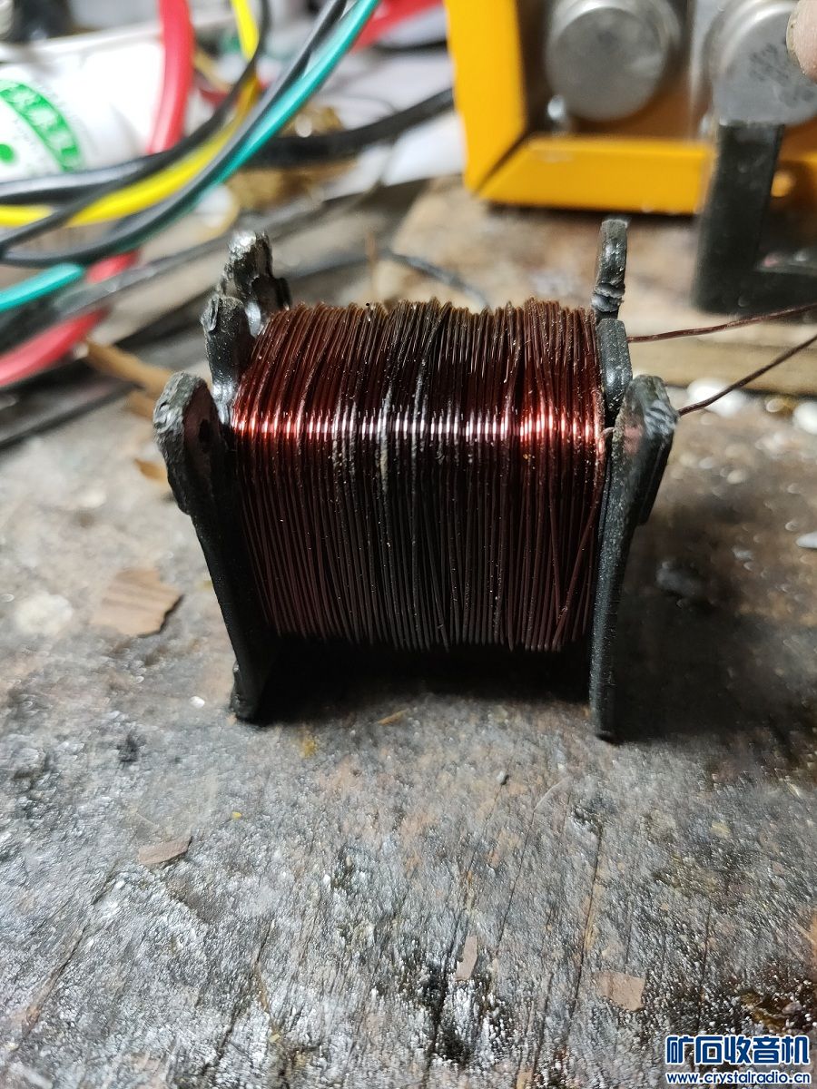

这是第一层初级线圈,第二层也是初级线圈,1.3MM 双线并绕,8+8。其实是7又4分之3匝,应该是7匝起作用。
线圈看上去有明显过流现象,黑黑的。怀疑线径太小。
这是次级线圈,太多了,绕线机不在,记不住匝数就惨了,明天把绕线机取回来再拆,不用数匝数。

发表于 2023-3-26 22:27:46 来自手机 | 显示全部楼层
12v电源绕组8+8,即可算出1.5v/匝,次级高压绕组如果是300V,大概200匝。明天绕线机拆它验证吧。
发表于 2023-3-26 22:29:40 来自手机 | 显示全部楼层
你前面试绕的T2,4+4,太少了^_^

 楼主| 发表于 2023-3-27 05:11:52 来自手机 | 显示全部楼层
不拆开真没想到是这样的。以前见过的大都是4+4初级80次级。
 楼主| 发表于 2023-3-27 10:28:33 | 显示全部楼层
次级线径0.6毫米,300匝。300*1.5=450V。初级线径1.3双线并绕,8+8匝。现在手头有25毫米宽,0.4毫米厚的铜带,可以用来重绕初级吗?铜带导电面积怎么计算?是计单面还是双面
发表于 2023-3-27 10:52:56 来自手机 | 显示全部楼层
低频与高频的区别:低频机匝数多。高频机匝数少。^_^该机T2,1.3mm*2,我们如想改进功率裕量,可以尝试用1.5*2。
