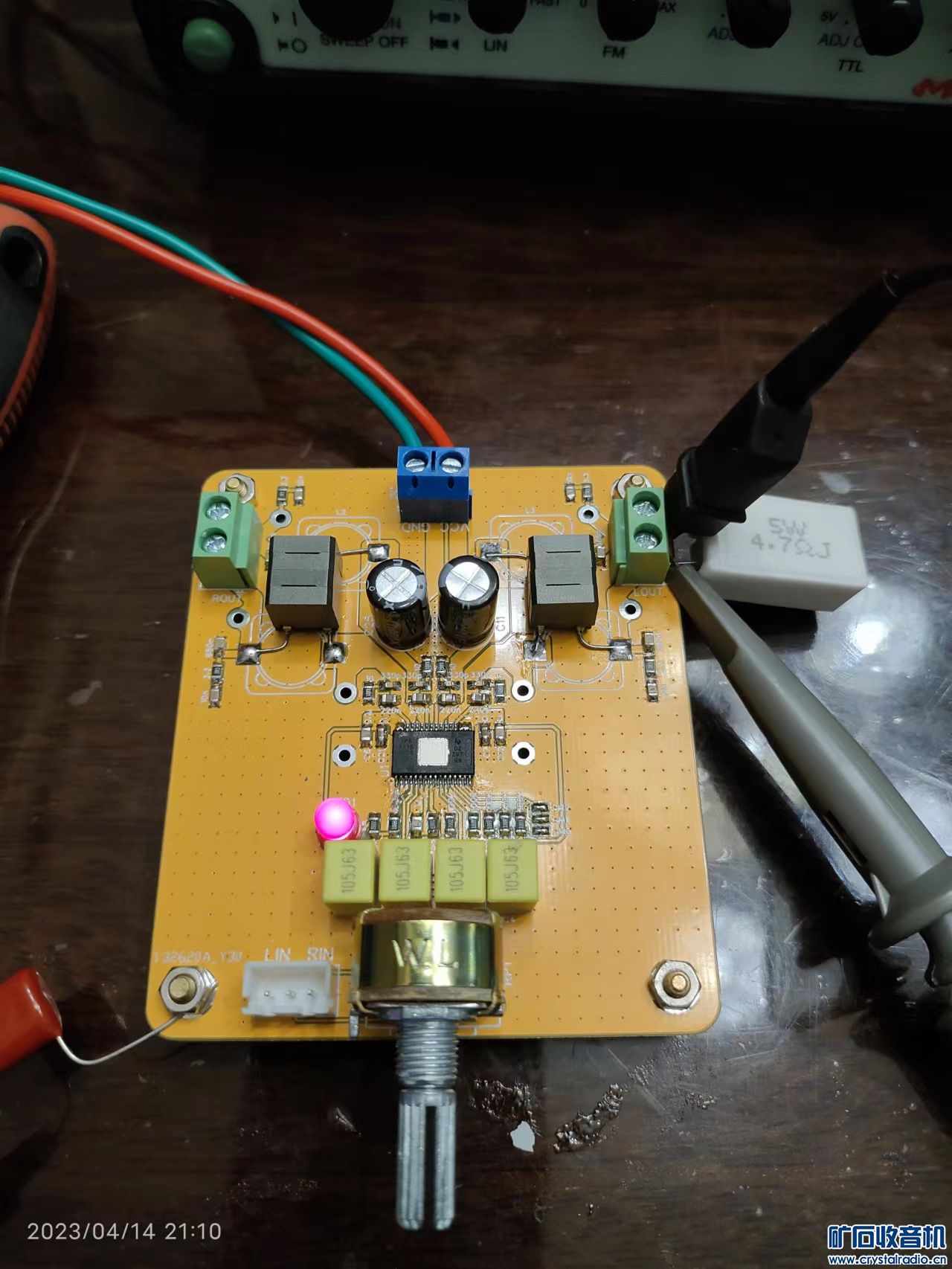

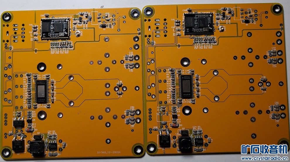

 楼主| 发表于 2023-4-14 22:19:52 | 显示全部楼层
按照用户手册演示板的布局又做了一板,测试了D类专用电感,音质基本没变化,我听不出来,
顺手测了一下方波,效果如下,由于板子参数对应的4欧负载,所以用了个4.7欧电阻作负载,
4.7欧电阻当作假负载
4.7欧电阻当作假负载

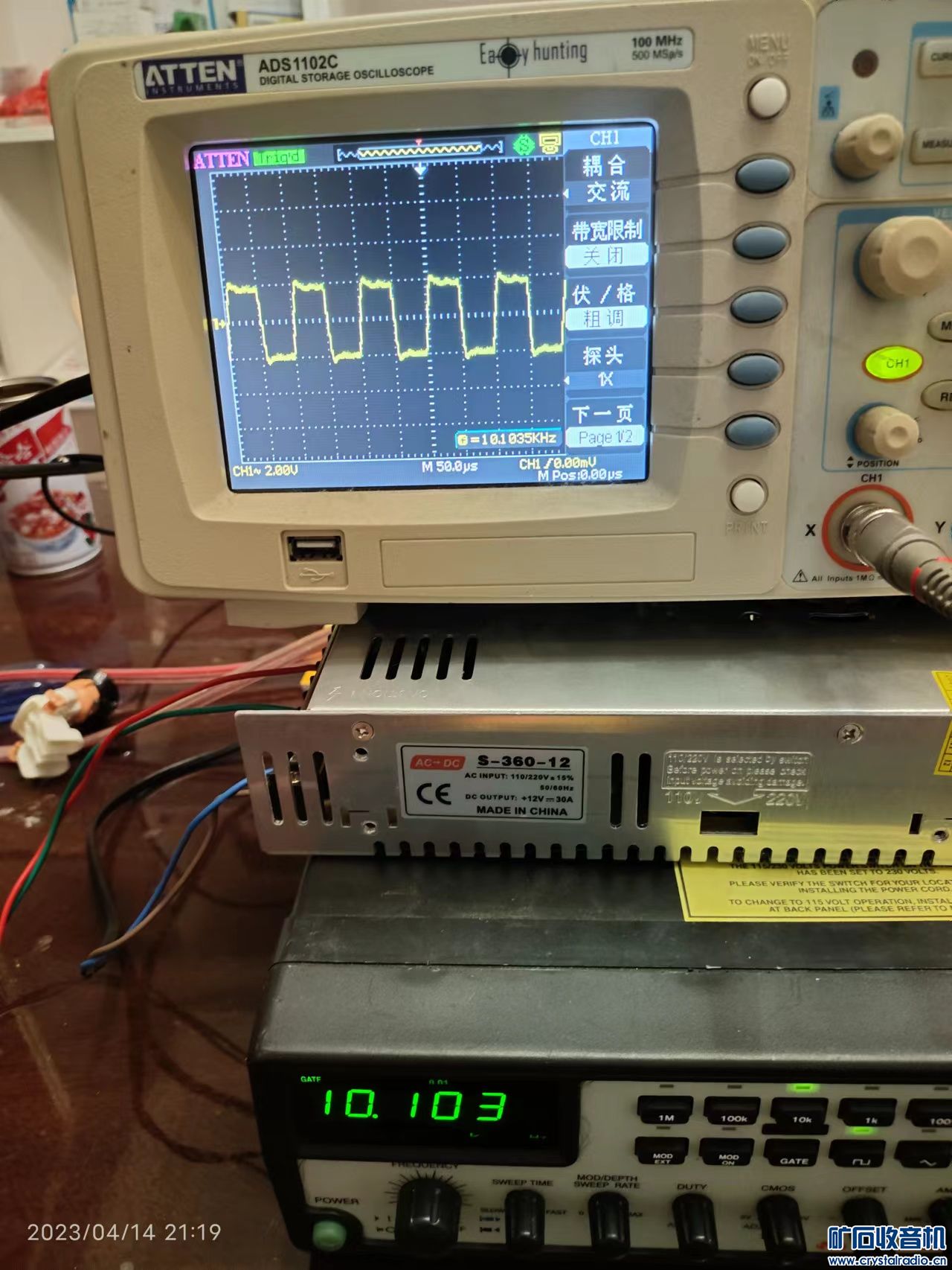

信号发生器的波形
信号发生器的波形
5K左右的波形
5K左右的波形
10K左右的波形
10K左右的波形
20K左右的波形
20K左右的波形
30K左右的波形
30K左右的波形
50K左右的波形
50K左右的波形
11欧负载时1 .9K左右的波形
11欧负载时1 .9K左右的波形
从测试方波的表现来看,3116在高端细节有点缺失,这与实际听感基本相符,
总体来说,滤波回路的谐振点偏离不大,
为了看看谐振点偏离的效果,换了一个11欧负载,波形边沿出现过冲现象,说明负载也属于谐振回路的一部分。

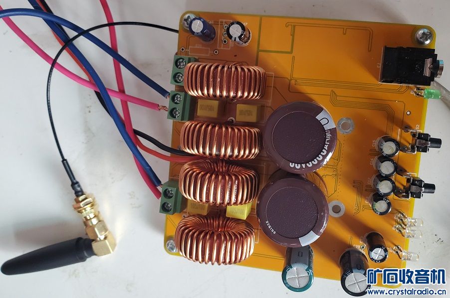

   tpa3XXXD类芯片分消费品、高清、超高清系列。我也是去年听朋友的推荐开始玩这个芯片的,起步就装超高清的TPA3251和TPA3255这两种芯片。不停的改版和原厂的参考板比较。diy这个芯片的投入可以买几块参考板了,主要也是玩个过程。我自己成品功放也有不少:胆机、场管大功率功放、甲类功放等等,这些功放几千到数万价格不等。个人的感觉这类芯片的功放大部分指标已经超越传统的产品了,不过配的音箱也要合适,不适合(欧洲的)小型书架箱,最理想的还是JBL的音箱。
  这个是最新做的板子了,用了最高格式的蓝牙音频接收板配最高指标的TPA3251的芯片,加个好音质的手机就取代了一大堆传统设备了。

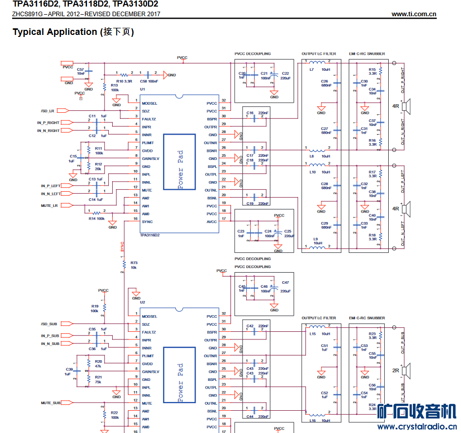

发表于 2023-4-18 09:11:57 | 显示全部楼层

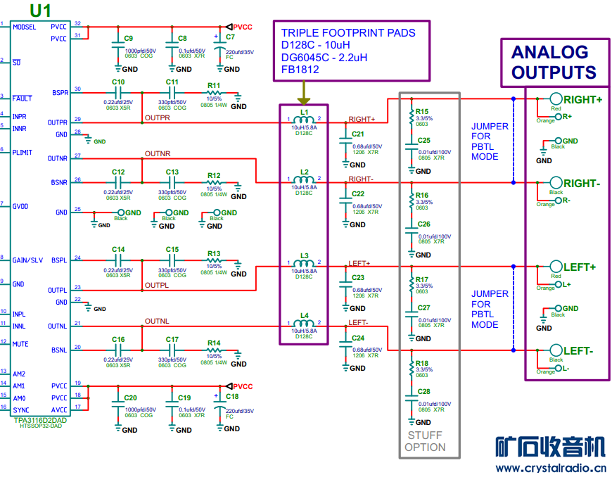

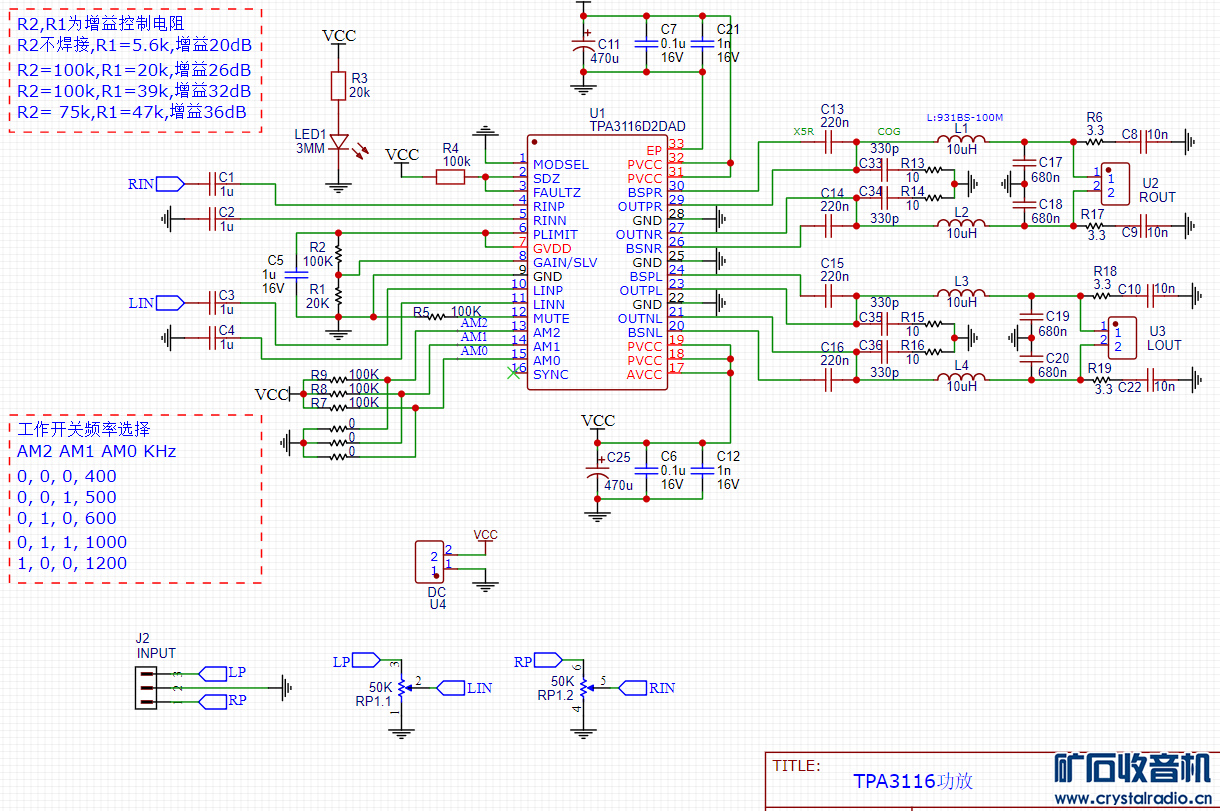

请教下楼主,你的电路将RC电路(C33 C34 R13 R14)移到电感前,是有什么讲究吗? TI的参考电路这部分是在电感后面的。
 楼主| 发表于 2023-4-18 09:30:43 | 显示全部楼层
world_all 发表于 2023-4-18 09:11
请教下楼主,你的电路将RC电路(C33 C34 R13 R14)移到电感前,是有什么讲究吗? TI的参考电路这部分是在电 ...
感谢指出问题,
RC回路在电感之前之后都有,您说的是哪个官方的应用手册?
我参照的是文档编号SLOU336B–February 2012–Revised December 2013,
可以给个您说的文档的下载链接吗?我需要好好对照一下,也担心弄错了,
不过通过测试情况来看,出错的可能性不大,
能多个对照会更保险一点.
 楼主| 发表于 2023-4-18 09:48:08 | 显示全部楼层
电感之前的330p电容+10欧电阻,在数据手册中的参考电路是没有的,,开关方波信号在转折期间,理想情况下应该是无失真的,实际电路会叠加电感的自感电压,例如MOS管由开变为关,电感前的电压主要靠220n电容亏到电源,但是自感电压如果低于电源电源,则这个泄放能力失效了(220n太大,自感电压谐波频率很高,可以视为对电源端是一个很高的容抗,泄放时间常数很高),加入一个阻容网络,则对自感小能量提供一条泄放入地的通道,否则缺少该阻容回路,自感能量最终还是要进入负载的.
发表于 2023-4-18 10:45:16 | 显示全部楼层
天天爱玛丽 发表于 2023-4-18 09:30
感谢指出问题,
我参照的是文档编号SLOU336B–F ...
我是在立创商城上找的,https://item.szlcsc.com/51153.html
 楼主| 发表于 2023-4-18 11:38:39 | 显示全部楼层
world_all 发表于 2023-4-18 10:45
我是在立创商城上找的,https://item.szlcsc.com/51153.html,
这事怪我,没有贴出最新原理图,我已经改过三版了,楼主位的原理图是最早的,
其实原理图差异在处理开关毛刺的处理不同,听感差别都不明显,
重点还是用示波器查看滤波参数是否合适,
这个帖子可以结贴了,最后作个简单总结,
