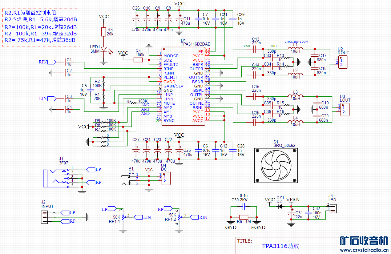

TPA3116很多人已经做过,也跟大家介绍了许多经验,作为一个爱折腾的人,不上手玩上一把,心里痒痒的很,这应该也是一种病,
所以为了避免病情恶化,还是得亲自过过瘾,
原理图使用公版的,没有调整参数,以免陷入各种误区.
PCB就简单了,无脑的覆铜就行,这个不要有太多想法,有的人还将PCB分为左右声道覆铜的,有的还规划电流走线的,我觉得它们搞错了一件事,数字电路直走近路,有直线就走直线,绝不跟你绕弯子,大面积覆铜就行.
实验板,一顿操作下来,都按照自己的理解修修改改了.发现这颗芯片就是玩电感啊,
其他元件影响不得,按照官方应用手册选料就行.
而这个电感,我研究了一番,小于10uH必然会引起芯片发热,电感量越小发热量越大,不知其发热原理是啥,难道是芯片内部有办法检测输出脚的波形,从而判断电感量是否足够?看到有点人为了减小电感阻抗还进行减匝数的,这个不知者无畏.
选电感的另一个特点就是防止它饱和,饱和的电感也容易发热,是电感和芯片都发热.我做了一个实验,用工字电感绕李兹线,它的磁路不是闭环的,实验结果电感量满足的情况下,一点都不发热,12V供电下,可以不用散热片.
这应该就是为什么这么多卖家的TPA3116板子使用那种灌树脂的功率电感的原因,那种功率电感有磁隙,饱和电流稍微大一点.
再研究下所谓的D类专用电感,它也是专门留几条缝隙的,目的也是为了提高饱和电流.
网上了解的资料,电感用低磁导率的磁芯都行,目的是电流变化时降低电感量的变化.
容易DIY的材料有常见的铁硅铝黑环和xxx-2型的红灰环,看红灰环更好.
我目前准备了4种红灰环进行实验测试.DIY的磁环比买成品的高,建议还是买成品的D类专用电感,像我这样纯粹是为了玩的另说.
为了测试大功率,设计了带风扇的散热器,目前还在备料,不过应该用不到这么大的散热器.
最后说一下音质,TP3116用示波器看有较小的高频噪声,为什么说较小,因为它比大部分手机充电器的纹波都小的多,所以这个对音质的影响应该也是很小的.我的听感是听不到任何噪声.至于要不要提高基频频率,我觉得应该不用,太高的基频也会造成元件的损耗变大,没法顾两头,听感也没太明显区别.所以官方推荐使用最低频率400K,
电源用足功率的开关电源即可,至于要不要使用D类功放专用的开关电源,这个是一个伪命题,有的D类功放是厂家同时自己生产电源,不是说用其他的开关电源就不行,只要纹波小,功率足就行.这个不会影响音质,这是D类工作原理决定的,D类输出的是脉冲积分电流,开关电源的纹波对这个积分电流的贡献可以忽略不计.
我先玩着,继续总结经验,等有时间了再发布更新消息

     关于电感的问题,TPA3XXX系列参考吧厂家有说明:要求在最大输出电流下电感量不低于5uH,保持低失真的话要求电感的内阻尽量低些,各种电流下电感变化量尽量小就行。原厂参考板上的环形电感属于高价高性能的电感,可以工作在5M或10M的频率。相对SAGAMI和SUMIDA的电感算比较有性价比了,属于放心购买D类功放专用电感,厂家也提供了最高工作频率可以达到1M。至于底噪问题完全可以忽略,只要合理布线完全不会是耳朵能听得到的。

常用圆磁环锯个口子能用,不行掰断了再用哥俩好粘上,粘的时候注意接口出留点缝隙不要贴紧了.目的就是提高饱和电流.
或者像我实验的用大号的工字磁芯也行.用李兹线好过单芯线.
所谓的听感,这个我目前没能听出来,用示波器也测不出来不同电感的差异.这个得再实验.

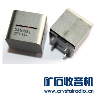

不是电感小损耗大,而是磁芯频率有关,我试过用早期收音机磁环绕制22UH,发热巨大,黄环绿环磁环也是如此,红环还可以,但声音不如MAGAMI瓷罐电感,数字功放输出电感对声音影响巨大

      参考原厂的600W功率输出板子也是用的磁环(并没有选择MAGAMI瓷罐电感)。PDF文档里也有说明:磁环的性能影响失真,主要是不同的电流流过电感时电感量的变小引起的的,好的电感在大电流下电感量几乎不变,失真也最小。选择磁芯时尽量选择低导磁的材料和大的体积可以解决这个问题。
      其实我们常用到的音箱功率也不会超过一、二百瓦,红灰的磁环影响不了音质。反倒是四个音频输入电容对整机的音质影响极大,普通的电解很容易引起温度检测异常和异常故障自锁保护,遇到这种情况建议用无极电容替换。
    另外布线和元件的摆位尽量参考厂家的PDF说明,这个系列的芯片在正常情况下输出100W的功率不需要散热器也能正常工作,如果不加散热器芯片不能正常工作,大概率都是失败的制作。

这种环的电感不行,你还得用回磁罐的专用电感,有人对比过,专用的高频好,不发热
