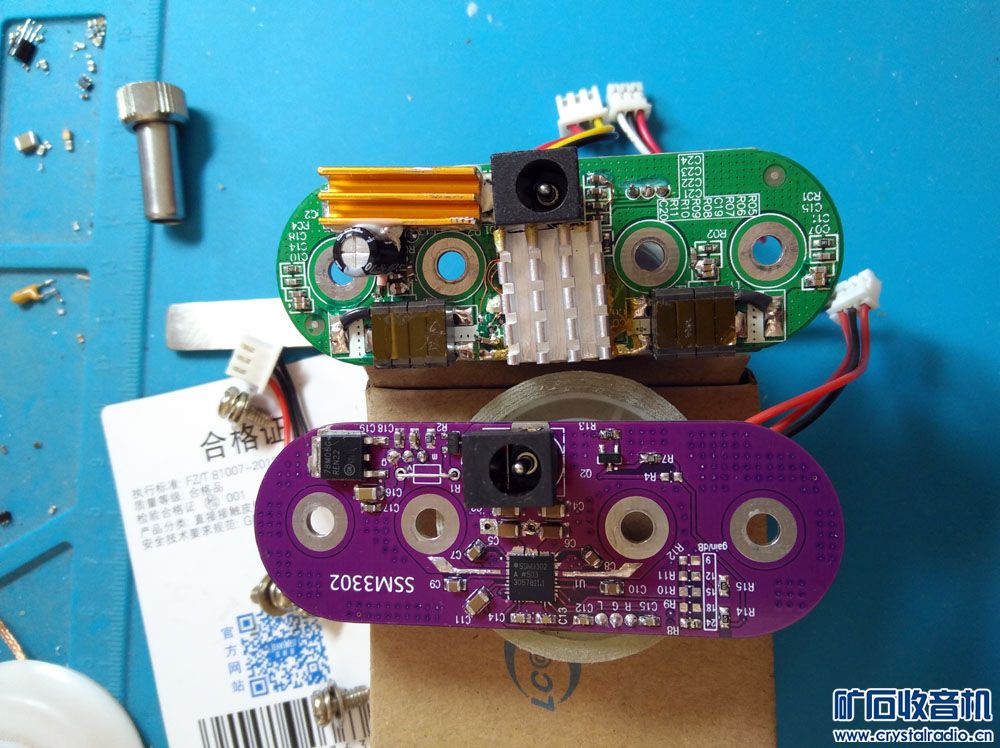

板子的问题,3116底噪很低很低,播放空音乐,最大音量贴近喇叭才能听到一点点很微弱的噪音,以前听到有人反映说低噪大的事
我那个3116是买的成品, 折腾后感觉细节有欠缺,不那么清晰,后来量了板子尺寸,用ADI的SSM3302重新做了一块相同大小的板, 比3116细节更好,3302是带输出反馈的无电感的D类功放,但底噪比3116稍高一点,功率也比较小, 最大10W
紫色SSM3302, 绿色3116

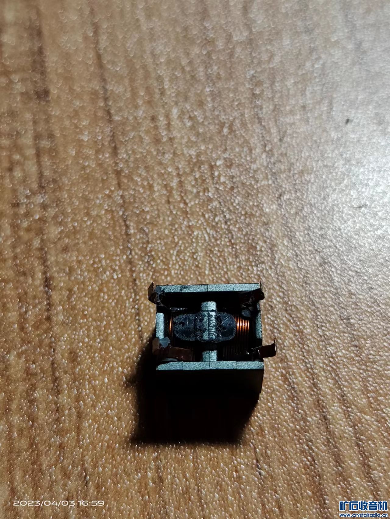

 楼主| 发表于 2023-4-3 17:41:37 | 显示全部楼层

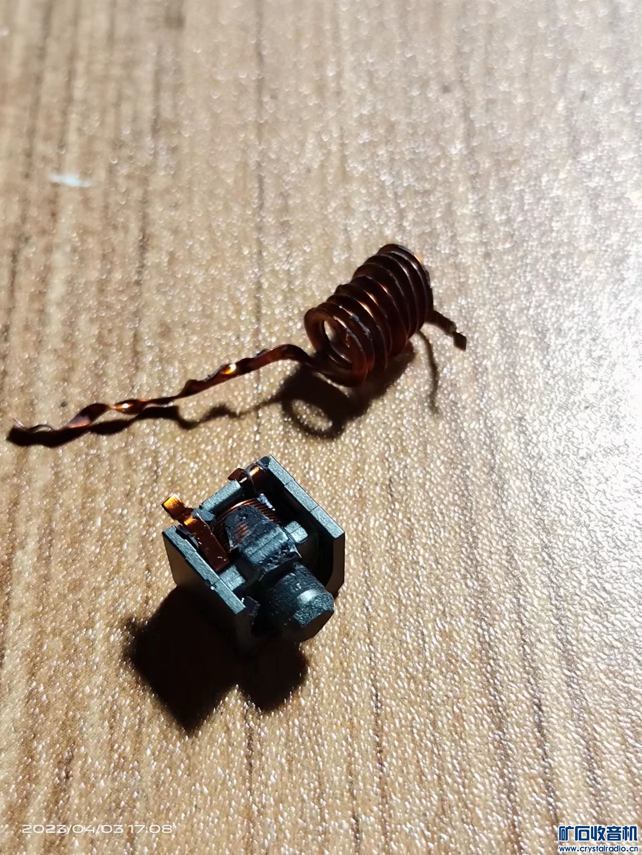

下面对iffi123坛友推荐的电感进行解剖看看它的结构,
磁芯是由两个摞起来的,每个磁芯也由两片叠起来,两片之间留有空气气隙.这个气隙可以提高磁芯的饱和电流,
摞在一起的位置,属于两个磁芯的共有此路,这是该磁芯的关键,厂商称之为共模,两个线圈的同名端在同一侧,
拆出一个线圈后是这个样子,
通过这次拆解可知,两个磁芯共用部分磁路是D类专用电感的关键,与之有区别的是,平常的共模电感共用全部磁路,D类输出分为正相和反相,两个信号互补,经过这种结构的电感滤波之后,两相的边沿叠加之后波形更光滑,可以抵消相位相反的毛刺,剩下的毛刺会更少.
但是感觉中间的叠加那块主要起到防止磁路饱和的作用呢,

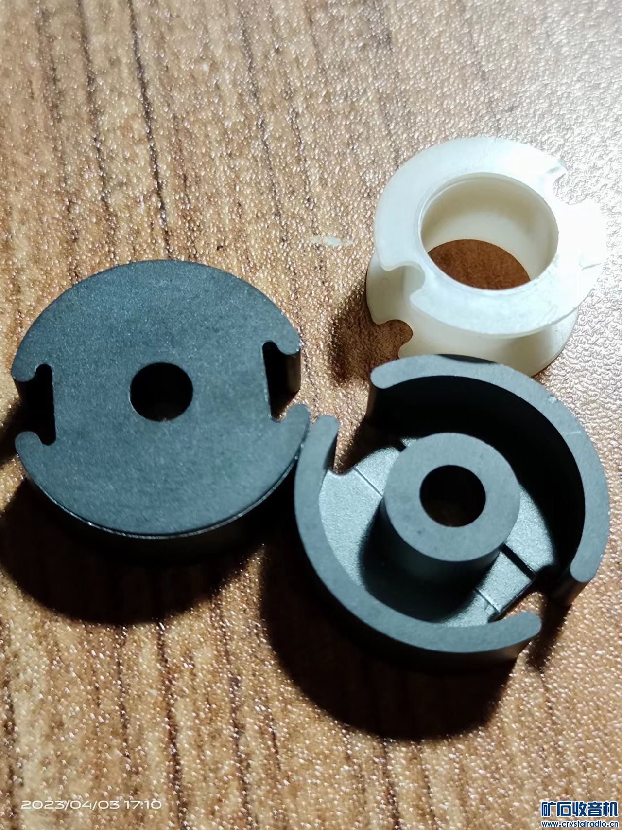

使用下面这种磁芯应该可以自制更大功率的专用电感,也让它背靠背粘一起就行,磁芯材质判断不出来,看断茬的色泽和颗粒度两者很像.
后面装几片不同电感的板子听听声音,再给个客观的评价.
