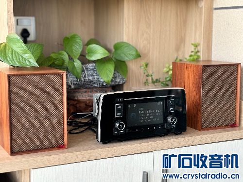

《HONDA 本田皓影车机》改家用音响
发表于 2024-5-13 08:31:32 来自手机 | 显示全部楼层
在听的原汁原味本田皓影桌面近场聆听系统

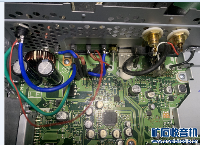

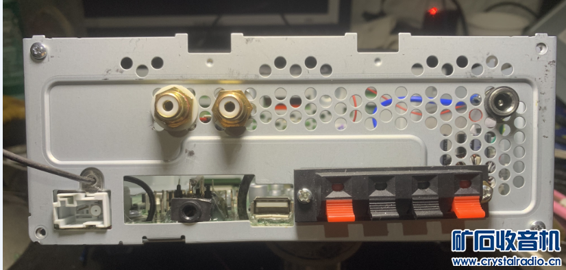

发表于 2024-5-18 13:46:12 | 显示全部楼层
首先感谢楼主的详细教程,经过3个晚上的操作,已经基本完成了,后续就想办法慢慢美化一下,目前基本功能都可以用了,莲花插头的是音频输出,当收音头用,AUX音频输入用的少,就加了个3.5的座。当收音头效果挺好的,音质可以,楼主可以试一下。主要我这里是小小县城,收音机能收到的台原来几个,现在也几个,不过相对我的其他收音头,灵敏度是会高点,还不错的。想请教下楼主你那个面板是怎么切的,切这么好,我都不敢下手
下面上图看看,不是很好,有点凌乱
 楼主| 发表于 2024-5-18 17:16:57 | 显示全部楼层
小米虫 发表于 2024-5-18 13:46
首先感谢楼主的详细教程,经过3个晚上的操作,已经基本完成了,后续就想办法慢慢美化一下,目前基本功能都 ...
1楼有图示,总结,就是:慢
切勿操之过急,画线,直尺,美工刀,硬币一个,挫刀,砂纸
慢慢慢,想好每一步。

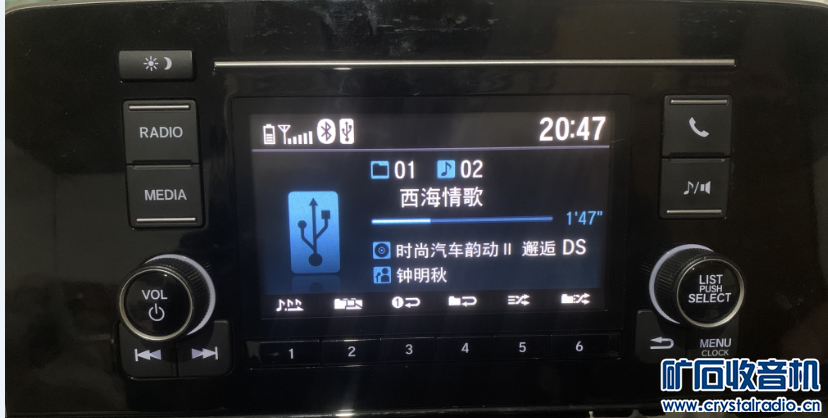

发表于 2024-5-27 16:15:04 | 显示全部楼层
chendaxia666 发表于 2023-3-21 22:09
大师,这个机子是不是USB只支持播放MP3格式,WAV格式不支持?
支持WAV格式,我试过了

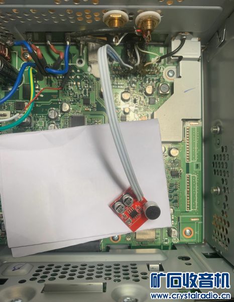

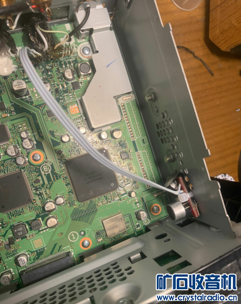

发表于 2024-5-28 16:40:35 | 显示全部楼层
我把话筒加上去了,这样可以打电话了,开始就加了话筒,没有加放大,声音太轻了,没办法用,加了个咪头放大电路,声音就很大了,看了网友提供的接口定义,接起来的
用扎带帮边上就可以
用扎带帮边上就可以

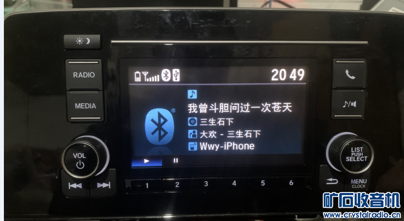

发表于 2024-10-21 19:35:27 | 显示全部楼层
蓝牙我自己试出来了,同时先按住1跟6,然后按开机键
这个画面出现按1,然后出现下面这个画面,再按1,ON变成OFF就可以添加了
再去按MENU-选择设置--蓝牙设置--添加新设备就OK了

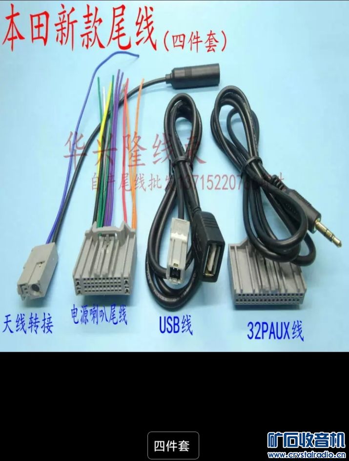

发表于 2024-12-18 00:46:24 | 显示全部楼层
小米虫 发表于 2024-12-17 16:56
没有听中波,就插了跟导线,中波收不到,只听FM,当电脑功放
哥们儿!我记得你是没有买尾插线,自己拆开铁壳,安装接线柱搞的对吧…
我呢,不想搞破坏,就简单点,准备网上买专用的尾插线,还计划斥巨资买K-480WLA天线…
嗯!买尾插线,是第一步哟!
看了很多帖子文章,都反映说这样子的车载CD车机改家用收音机,听AM中波广播,效果都不太理想,本来我已经放弃了,已经心灰意冷了…
直到有一天,我刷到了收音机评论译介的一个视频,他用一个大众的车机改家用,天线用的是K180WLA,测评说收听中波AM广播,很好,我一下子就来兴趣了啊…
所以,接下来,要玩就玩狠的,比K180还狠…(哈哈)
——我知道我这样有点疯狂…
随便找了一个图,就是这样的尾插线
随便找了一个图,就是这样的尾插线
