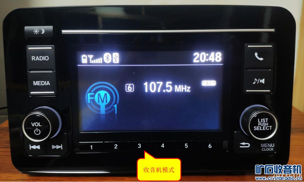

 楼主| 发表于 2023-3-7 08:22:09 | 显示全部楼层
漏了一张收音模式图片了,补一下吧

发表于 2023-3-23 09:33:31 | 显示全部楼层
车机又便宜又好,只是差一个漂亮的壳子
发表于 2023-3-24 16:05:04 | 显示全部楼层
想问一下,这个车机要配多大电流的电源?空载时的电流消耗有多少?(音量关到最小时),可以直接用电池使用吗。谢谢!
 楼主| 发表于 2023-3-24 16:17:48 | 显示全部楼层
siyin 发表于 2023-3-24 16:05
想问一下,这个车机要配多大电流的电源?空载时的电流消耗有多少?(音量关到最小时),可以直接用电池使用 ...
目前我配的是40W的开关电源,待机电流是非常小的,几个MA
开机状态下,10来W的功率,正常音量听,音量在17,也就10来W(音箱6寸2声道,此时已经满足我的大音量了)
电池可以用啊,18650、电瓶之类的,都行

请问LZ有没有打算补上那2颗运放,补上运放音质应该好点,就是不知道运放周围的原件参数??
 楼主| 发表于 2023-3-28 11:07:20 | 显示全部楼层
目前没有这个计划,主要是锋范的音质能满足我的需求
另外就是这个皓影车机的蓝牙也很烦人,只要打开车机,就会主动联上手机,即使我在手机上,切换成另一个蓝牙耳机,没一会,又给这个车机强行给联上了。
最后,我干脆在手机上取消匹配车机的蓝牙,可车机还是主动不停的给手机要求联接 提示PIN不对,重新输入PIN
原件参数,这个到是好找,锋范车机就有运放啊,按这个运放元件参数就行了,再者,百度一下,很多运放电路,都是大同小异,可替换用的
