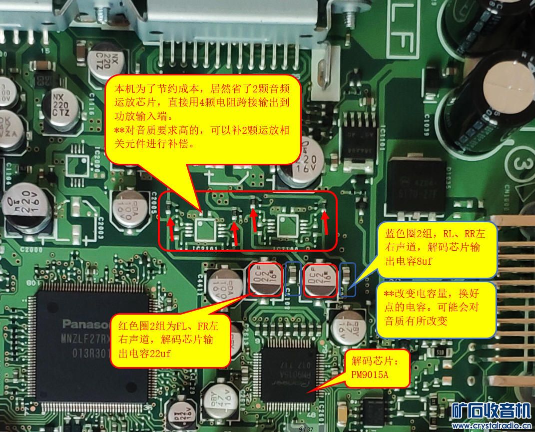

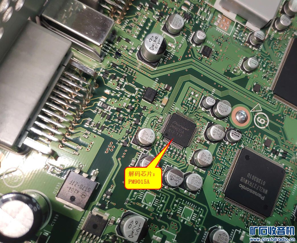

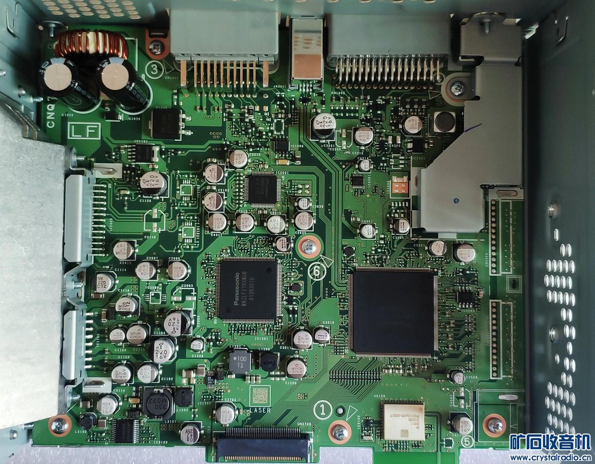

1、皓影车机音频解码后,直接串电容、电阻偶合至功放输入脚,省略了运放电路。(原本电路是有运放电路)只是没安装元件
2、锋范车机解码后,有音频运放电路,再到功放输入脚。
3、皓影车机、锋范车机均有高、中、低音频调。但锋范车机拥有更多的EQ功能选择,效果不错。

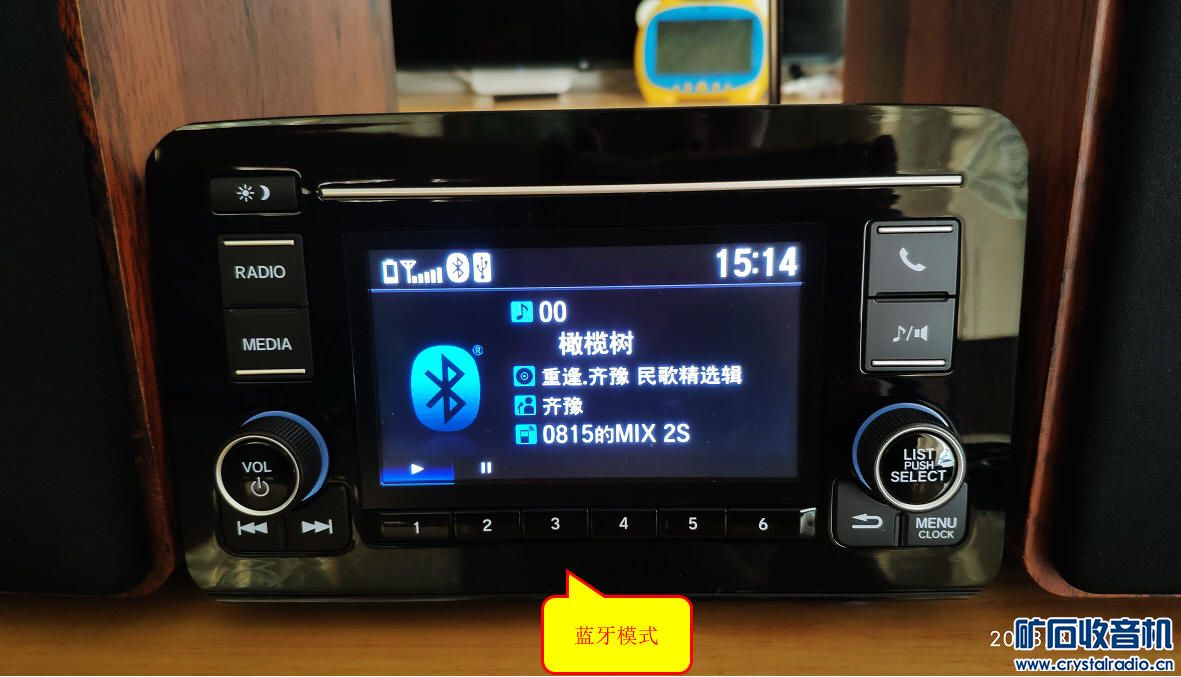

***下面开始皓影车机华丽的变身吧********

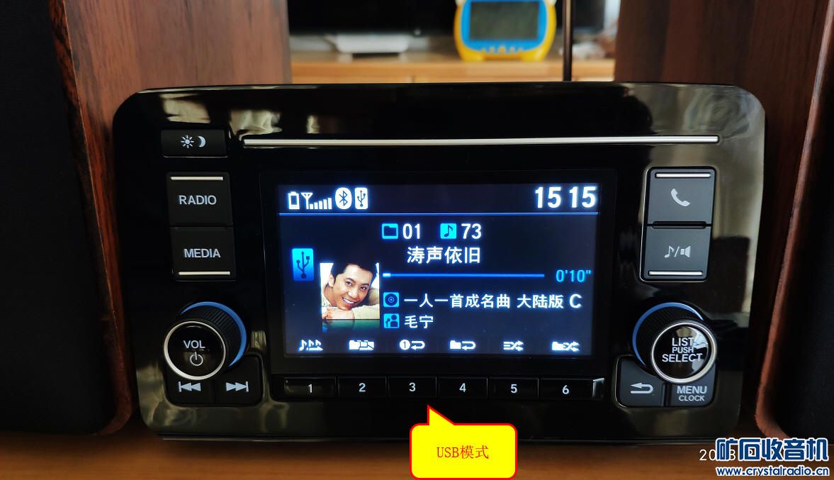

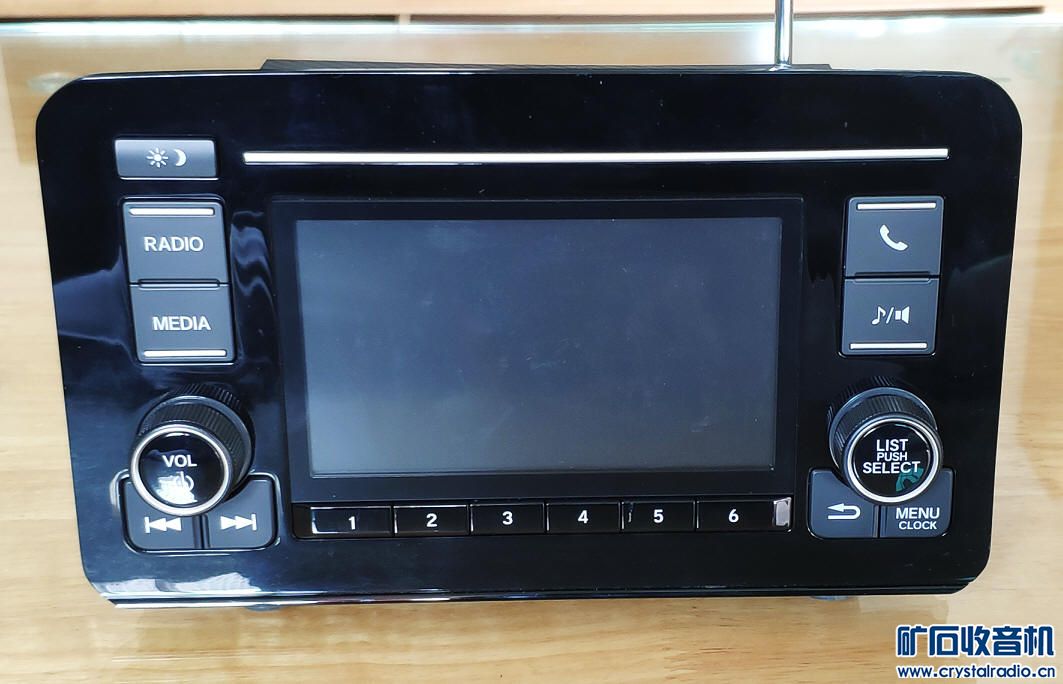

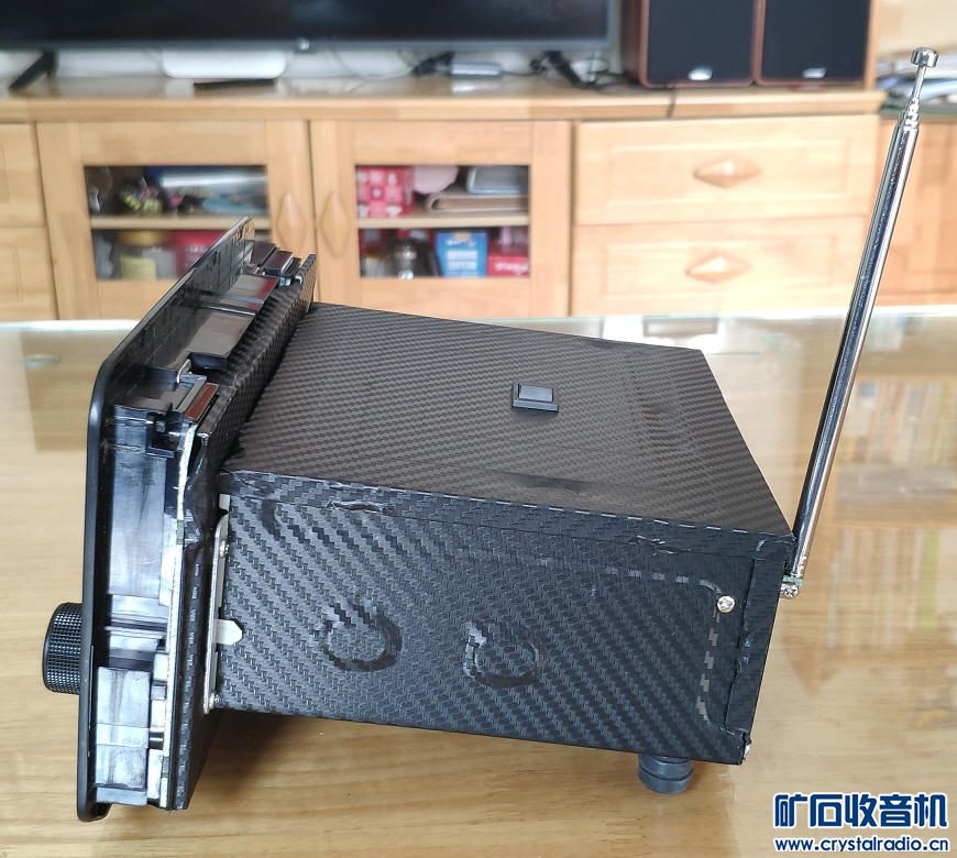

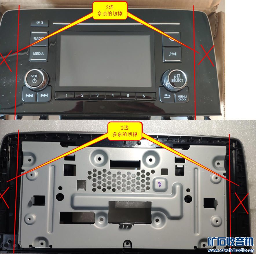

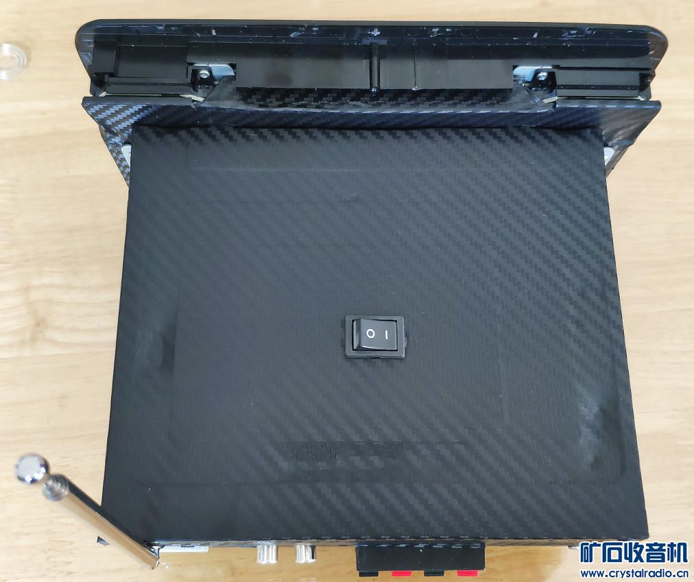

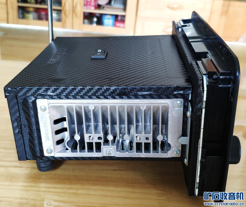

1、外观图,(非方正,变为方正)
**整体铁壳上贴一层所谓的炭纤维贴纸,与面板黑色成为一体,更多的是可以保护铁壳的痒化(必竟手天天接触,难免有水、油类物质)
**成本核算问题,能省即省的观点,就不另外去TB上买外壳安装了,直接铁壳、PCB上开刀。

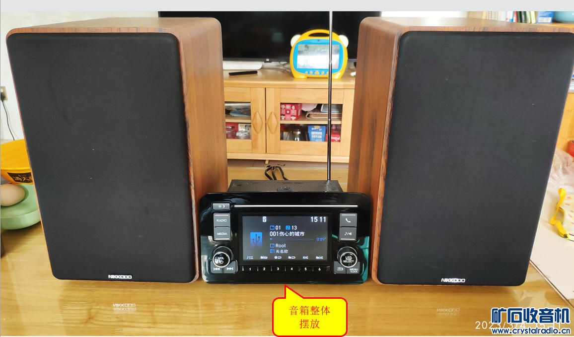

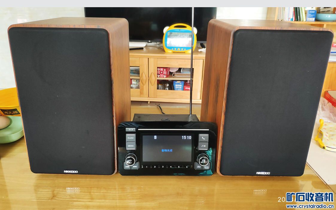

**完工后,与音箱摆个样,音箱是6寸的

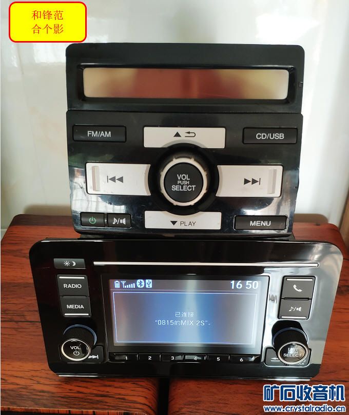

**皓影车机、锋范车机 合个影

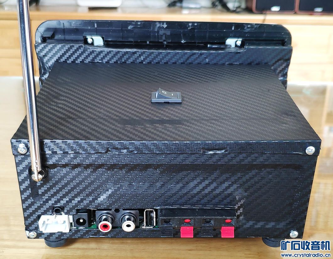

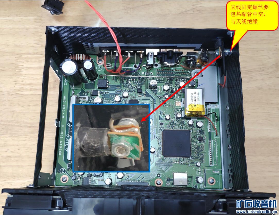

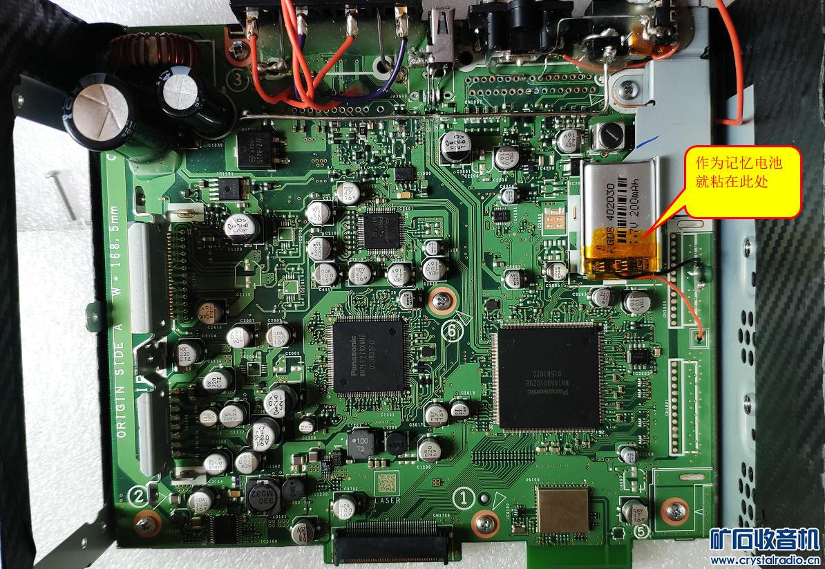

2、改造图示
**功放周边元件说明,本机为解码芯片直出,通过串电容、电阻分频,运放芯片没有安装,可惜了。本人对此机的听感,音质偏生硬,低频不足、力度不够大气。对比老锋范车机来说(老锋范联接如下),音质相差太多。
   http://www.crystalradio.cn/forum ... =2046978&extra=

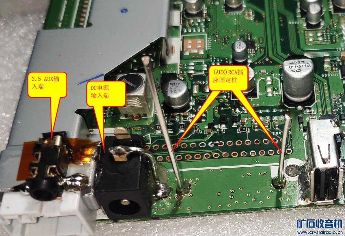

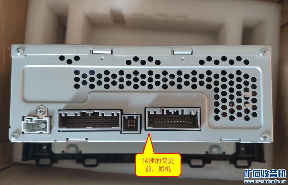

**背板端口接线图示,大家伙直看吧,应该是很直观的体现出接那几条线
**USB线只接了3根,利用USB外壳接地的原则,接地线引脚直接搭焊在USB外壳上,省一根飞线。

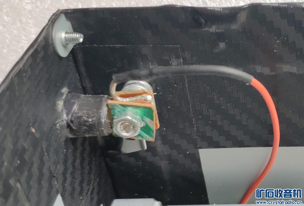

**电源DC输入端口,DC负级1脚焊接了一根1.2MM的硬线到PCB加固,另1脚负级直接焊接在大铁片上加固。正级飞线处理,再加胶水加固。强度不是问题
**增加断电记忆功能,(断开DC电源时,所有设置不清零)。
**按键背光电路改(本机的按键LED灯的原电路控制比较复杂)简单处理后,受ACC开关控制。

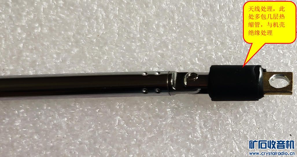

**注意收音机天线处理:
4

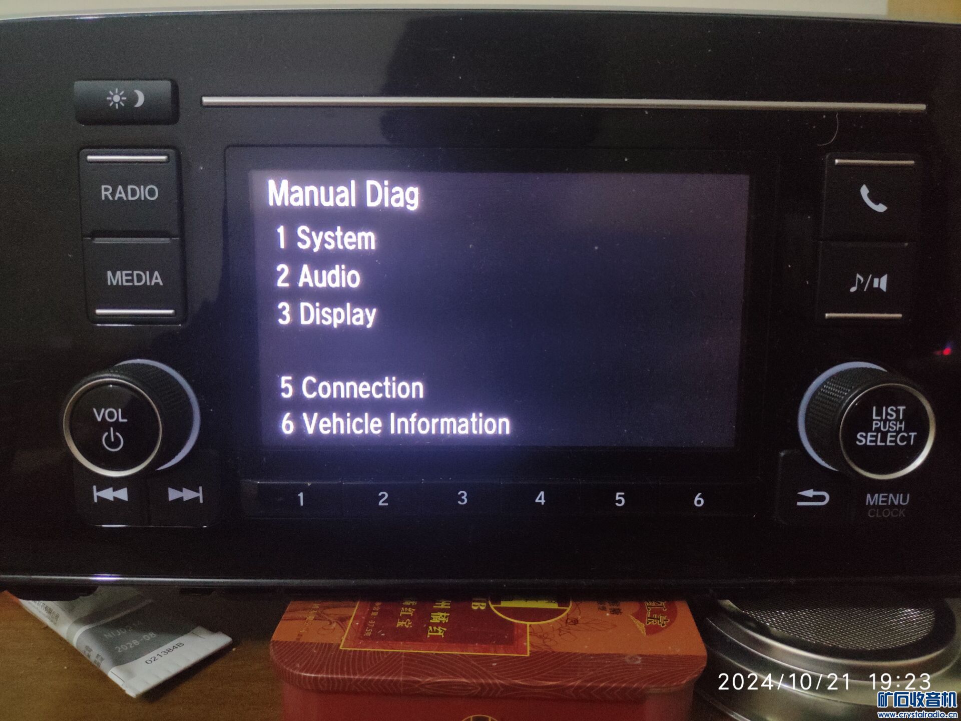

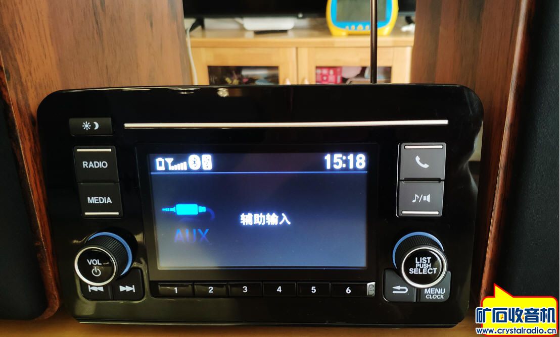

发表于 2024-10-21 19:35:27 | 显示全部楼层
蓝牙我自己试出来了,同时先按住1跟6,然后按开机键
这个画面出现按1,然后出现下面这个画面,再按1,ON变成OFF就可以添加了
再去按MENU-选择设置--蓝牙设置--添加新设备就OK了

这么好的车机安个拉杆天线,当然跟德生一样卵样。
 楼主| 发表于 2023-3-6 19:48:34 | 显示全部楼层
95147 发表于 2023-3-6 17:04
酷影是DSP接收电路的吗?
对,DSP,收音芯片TEF6686
 楼主| 发表于 2023-3-6 19:50:49 | 显示全部楼层
50元,还包邮,还要什么自行车???
发表于 2023-3-6 20:21:34 | 显示全部楼层
楼主你好:蓝牙连接是不是用的工程调试模式连接的。
发表于 2023-3-6 20:34:09 | 显示全部楼层
现在的车机奇形怪状的面板 不太好折腾  还是以前的双锭车机好用
 楼主| 发表于 2023-3-6 20:47:45 | 显示全部楼层
对,是的,连接一次即可,成功后,后面就自动联机了
