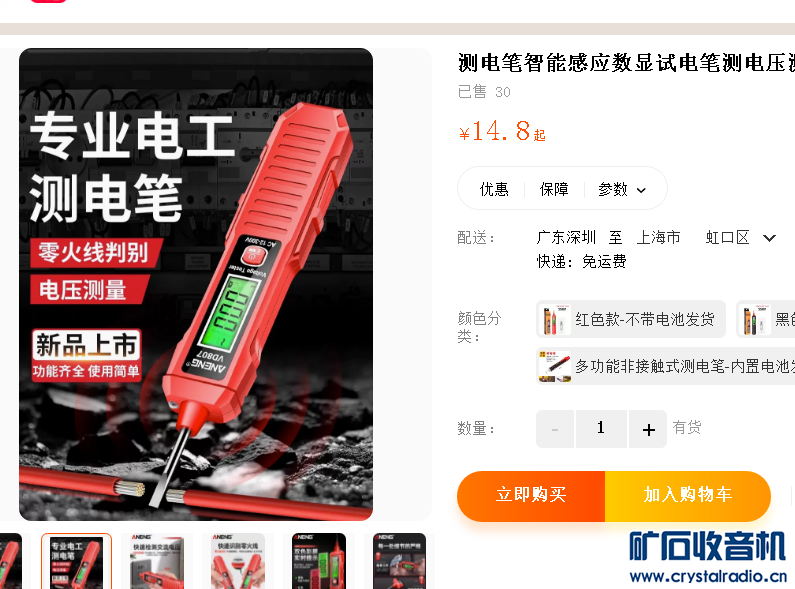

发表于 2023-3-1 21:20:26 | 显示全部楼层
syb888 发表于 2023-3-1 21:15
红的是这款吗?
有数据保持功能

 楼主| 发表于 2023-3-1 21:41:35 | 显示全部楼层
红的是这款吗?
居然也是德力西,这个价格可真够呛 所以我前面才说(相比笔式万用表)不便宜

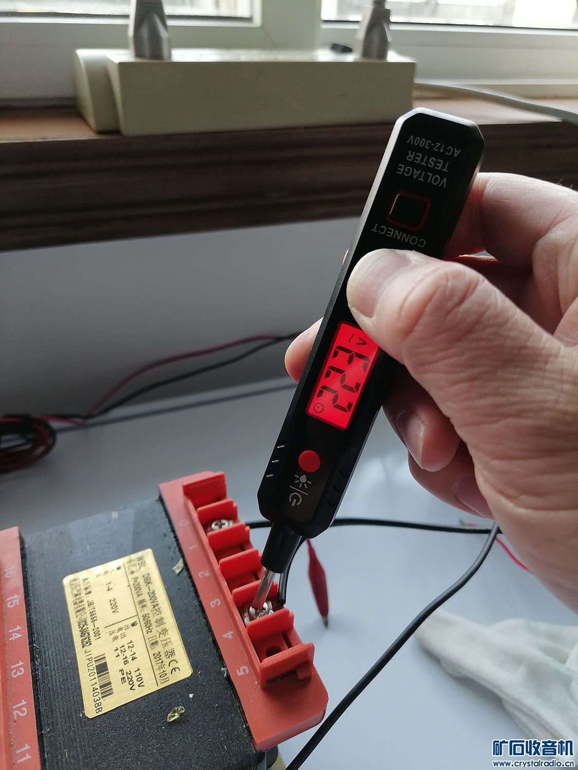

 楼主| 发表于 2023-3-2 11:51:16 | 显示全部楼层
syb888 发表于 2023-3-2 10:10
您觉得这种测电笔的安全性咋样?
大体上应该没问题,虽然说它利用了按钮甚至电笔外壳和人体构成回路,但这些材料其实都是绝缘的。
但我还是特别拆开验证了一下,
1、笔尖通过 47*4=188M 电阻接入电路,4 个电阻串联保证了足够爬电距离
2、笔尖接入电路的部分和其它电路(LED)之间爬电距离足够,没有犯高压焊盘和 COM 走线距离 10mil 这种书包错误
所以应该没问题

发表于 2023-10-4 16:02:50 | 显示全部楼层
washu 发表于 2023-2-28 22:37
人家本来也叫电笔不叫万用表,但它是数显的,这个评测的意思是和图一那种数显电笔区分
看了你的图片
(估计在地面和登高测有差异)
我已叫老婆替我下单
后来细想, 应该笔式表可估测项目更多
还是+10元=26.1元买了笔式表
体积小,0.8V也能开机,一节7号镍氢不错
过二天收到看看
