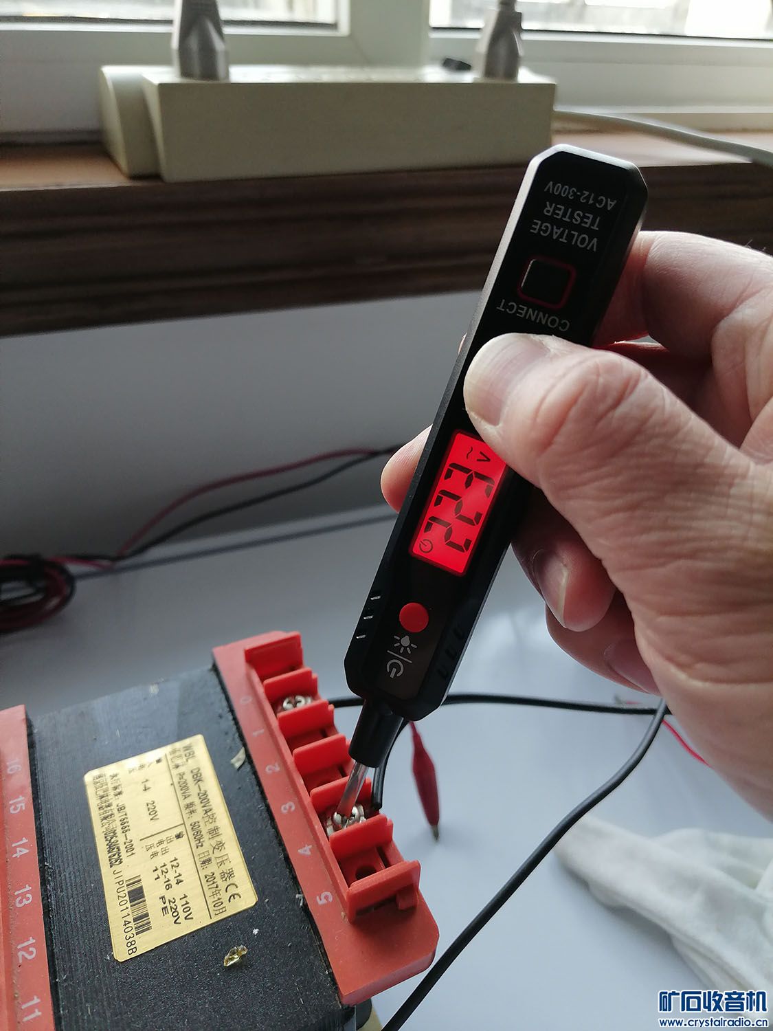

我一贯是用氖泡电笔,对所谓电子式电笔不屑一顾的,前两天和人抬杠的时候被鄙视了,然后我就狠狠地用笔式万用表想要鄙视回去,结果还是被鄙视了,你个笔式万用表还得带根辫子
我以为杠精说的数显电笔是这种
结果...
嗯,

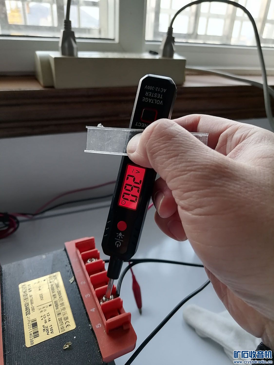

居然不是,我就怀疑它只是一个简单的识别火线显示个电压给你看,就用一个 0-110-220V 变压器试了下,
居然这个数值不是乱显示的,基本对,这是咋回事呢?为毛你不用辫子?
想了想,估计是这个原因,果然
对比下笔式万用表,其实差不多大,电笔顶多就短上那么一丁点

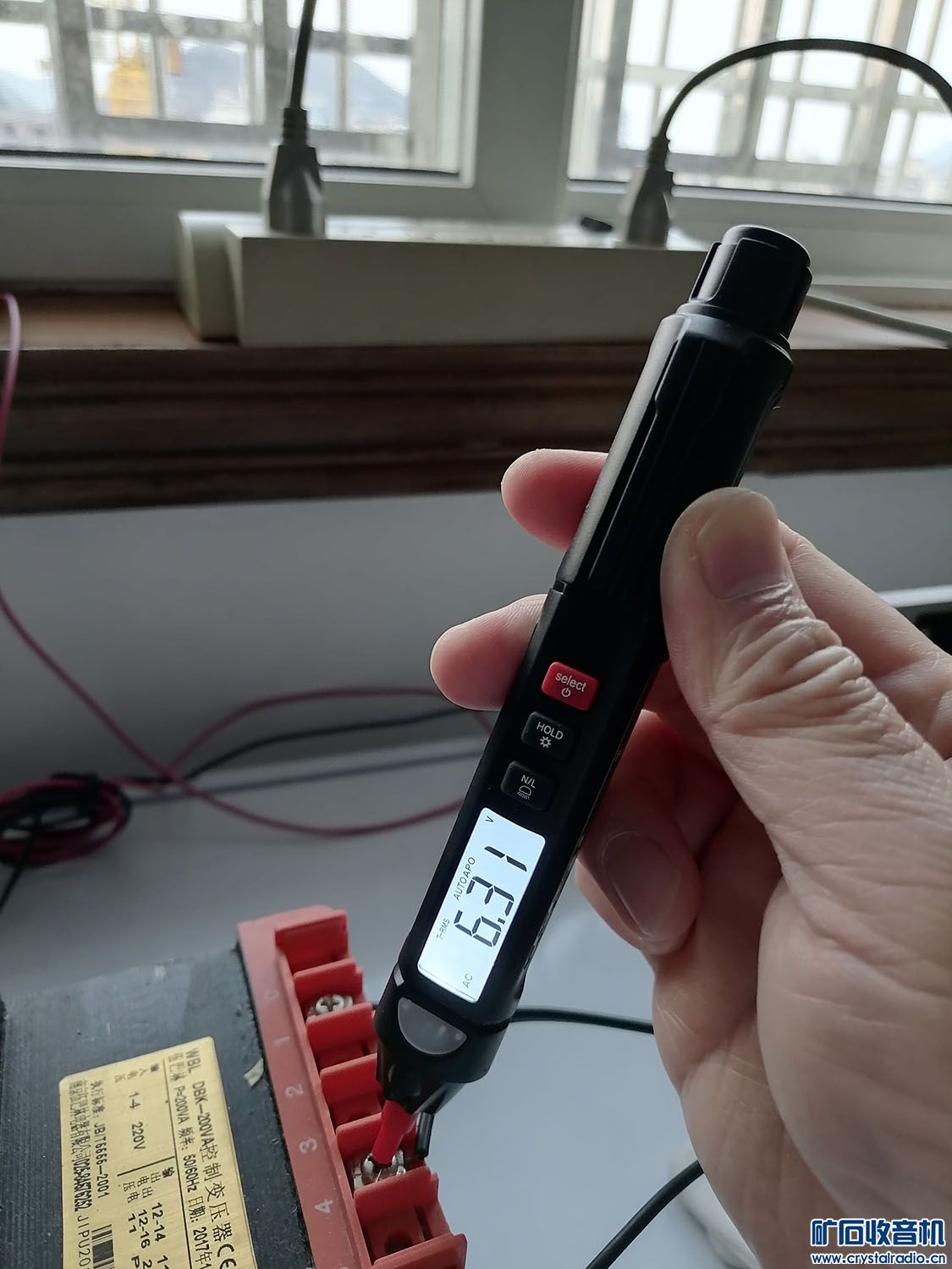

对比笔式万用表不用辫子会如何
只能说,那个数显电笔比较能唬电工吧:毕竟也是电工用的么
大体上讲
笔式万用表和这个数显电笔,粗细*差不多,电笔略短一些
都用一节 7 号电池,但笔式万用表可以用镍氢电池,数显电笔只能用干电池(用镍氢电池没电符号就出来了)
数显电笔其实通过外壳和那个“测电压”按钮(需持续按下才能测电压)和人体构成回路,其实很多坛友都知道一个违规骚**操作:数字万用表(交流电压档)用手捏住万用表黑表笔,红表笔测火线也有很高的电压,我上面没给笔式万用表插辫子所以读数才低(六伏多),如果同样骚操作通常能测到八九十伏电压
电笔特有的分辨火线、找电线断点之类功能,一般笔式万用表(NCV 万用表)都有,不过我这个笔式万用表 NCV 貌似太灵敏了一点...
万用表其它功能比如测电阻电容啥的,电工用不着
很明确的还是两种不同方向的仪器,相互重合的部分主要是 NCV;电笔不用辫子可以测电压这个需求主要也还是电工吧,反正作为业余电子爱好者的话,我觉得这个也不是特别有意义,数显电笔不能代替笔式万用表,因为后者的用户群不同。
*我这个笔式万用表比较苗条,不代表所有笔式万用表尺寸,部分坛友的笔式万用表比较茁壮...
**不是所有万用表都能这样骚操作,且该操作不安全,请勿模仿

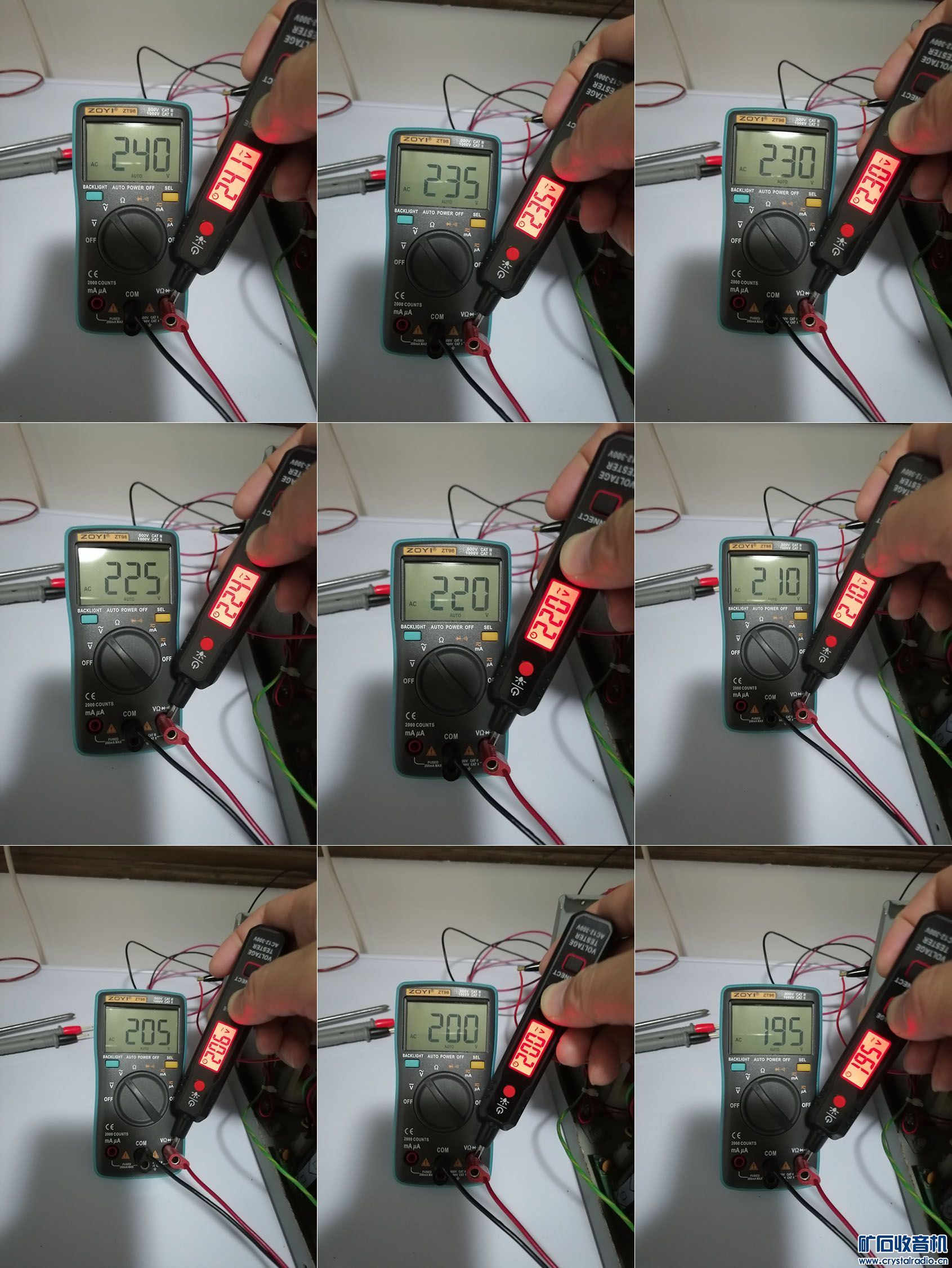

 楼主| 发表于 2023-2-28 22:30:48 | 显示全部楼层
灰灰的丝丁鱼 发表于 2023-2-28 21:02
都改接成非隔离的了,就说明不能情况,说到底还是和第一图的检测原理差不多,算不上是电压表,就算每次测 ...
你的方法本来就不对,蛤蜊变压器本身就有绕组间耦合
正确的方法是这样做,用一个可调交流电源作为测试源,考虑到市电稳定性,将 240V~190V 每间隔 5V 做一个测试点对比测试
可见它应该是电压表而不是图一的原理:当然你硬说它把 0~300V 用图一的原理做了 60 等分,那也行,反正结果都一样,一个 8 位 ADC 不也是将输入电压做 256 等分么
btw. 本来觉得和笔式万用表相比这个电工用电笔没啥意义打算测试完退货的,不过看样子可以保留,毕竟又不贵(其实相比笔式万用表还是挺贵的),可以用来装小母牛

起码,比如在 190~240V 区间吧,每间隔 5V 它是可以可靠测量出来的,图一那种可做不到,110V 上去就是 220V 了,间隔大得很

能测这么准,说明输入阻抗够高,老师你是安全的!
