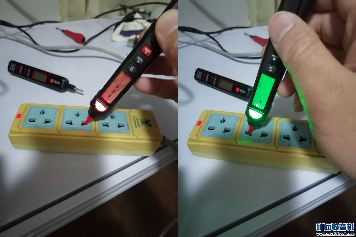

对比简评没辫子的“数显电笔”和有辫子的笔式万用表
 楼主| 发表于 2023-3-1 00:18:10 | 显示全部楼层
scoopydoo 发表于 2023-2-28 23:40

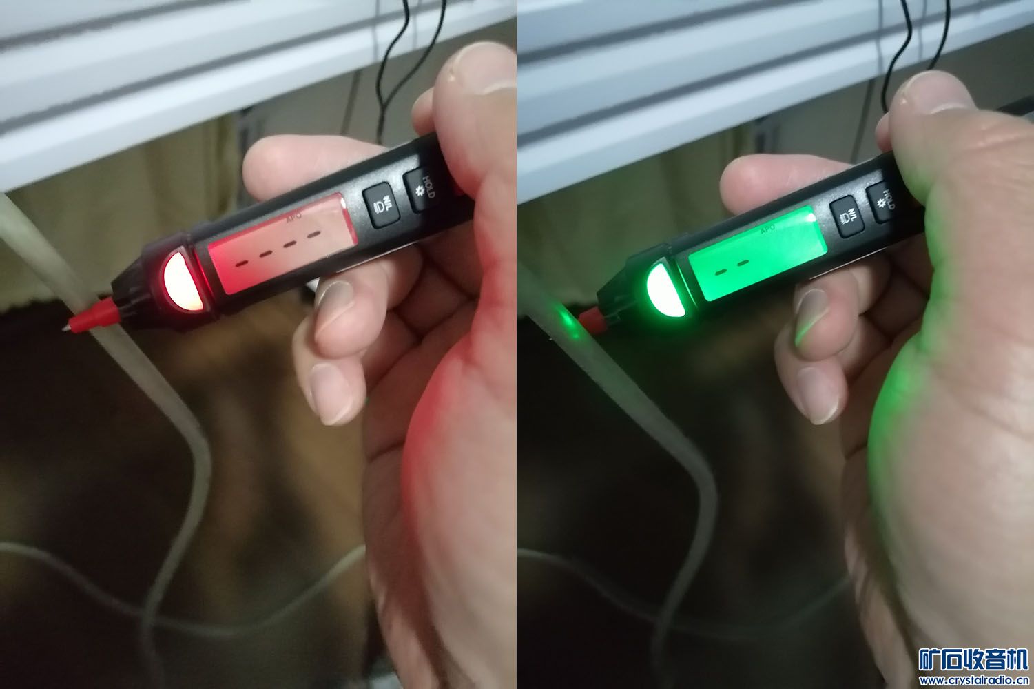

俺那种可以“遥测”啊,尤其是那个117,高灵敏度档距离俺房间墙上开关40cm就开始叫了 ......
那倒是,我那个笔式万用表也有 NCV 功能
还能不接触(稍微插进插座孔不接触簧片)区分 LN
甚至可以间隔两层绝缘皮区分 LN
那个电笔反而不能

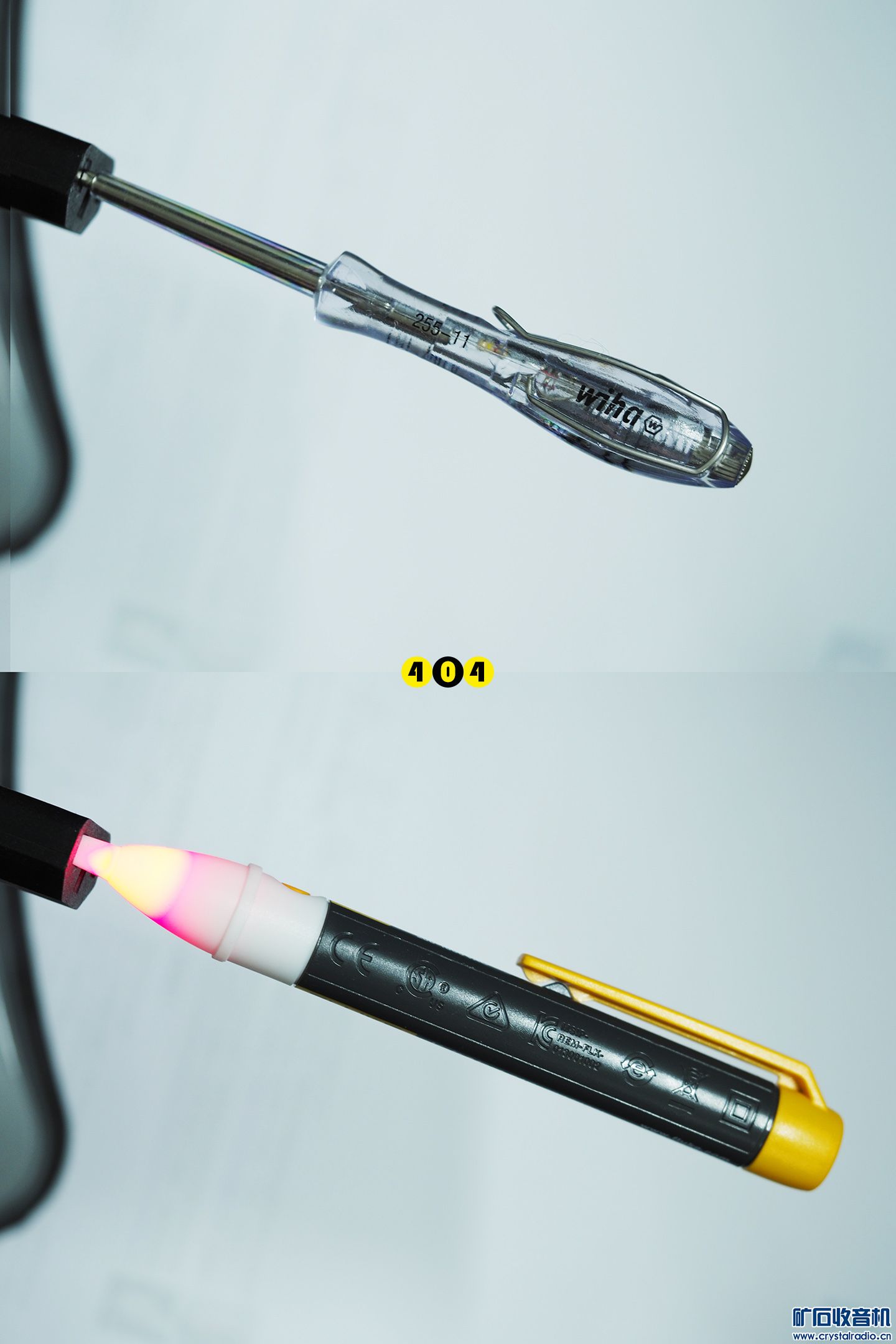

非接触式电笔还有一个好处,那就是不需要人帮忙也能测,氖泡的就不行了!
有道理耶 ( •̀ ω •́ )y
我还真没想到这个,看来氖泡电笔唯一的坚持就是不用电池了 和指针表类似

请教瓦叔,您觉得这种新型电笔的安全性有问题吗?
发表于 2023-3-1 19:39:56 来自手机 | 显示全部楼层
安全没问题 阻抗足够高 准备仿一个
