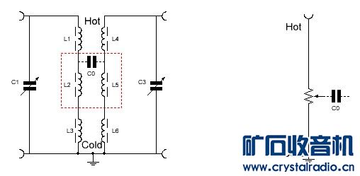

发表于 2023-3-4 14:42:31 | 显示全部楼层
刚刚看到这个帖子,个人感觉是很有意义的探讨,老师们基本上把问题梳理得比较清晰了,我画个图试着描述一下:
两个磁环靠近且距离大体不变时,可认为主要在正对的若干匝线圈(标记为L2和L5)间产生了互感(无论多微弱,必然是存在的)和分布电容C0。由于磁环是中心对称物体,转动两个磁环使热端逐渐靠近时,L2、L5和C0值大体维持不变,同时L1、L4变小而L3、L6变大,这时经C0从初级回路传递给次级回路的电压降增大,耦合逐渐增强,整个过程可类比为一个电位器调谐分压的过程。
所以gxg0000老师观察到的现象主要是电容耦合发挥了主导作用,电感耦合的贡献始终存在,但似乎未占主导位置。
根据理论,双调谐耦合电路的临界耦合系数Kc=1/squart(Q1Q2),其中Q1、Q2分别为两个回路Q值,因为两Q值乘积在不同频点下通常为非恒定值,所以外接一个可调电容对耦合系数进行动态调整是最理想的。如果不外接电容,可以旋转两个磁环在冷热端中间选取一个折中的接近点,兼顾频域高中低端需求。

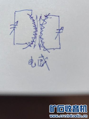

发表于 2023-2-21 18:47:54 来自手机 | 显示全部楼层
ym78321 发表于 2023-2-21 18:38
猜测是兼而有之。
如果是只有电感耦合,是不是应该在冷端与热端的中间位置耦合较强?此时泄露磁通交联程度 ...
画个图看看,不知道理解错了没有
