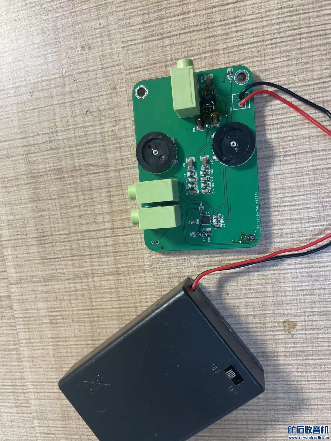

想做一个50元以下的,适合普通老人的听力损失曲线的 可调整双耳不同音量的助听器
 楼主| 发表于 2023-3-4 14:24:33 | 显示全部楼层

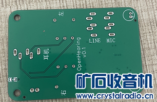

pcb&元件到货:
焊接后:
 楼主| 发表于 2023-3-5 12:43:27 | 显示全部楼层
测试发现几个问题:
1 远处的说话声听不到(1米外):麦克风需要靠的很近才能听清人的说话声。不过手摸电路板的噪声听的很清楚,远处的机械振动声音和听的清楚。
2 调节电位器到声音最大,会产生自激
3 安装不够方便
4 使用时没法加防丢挂绳
下一步改进:
1 tda2822接线有问题,应该改为输入使用可调电阻,输出增加电容阻直流。
2 所有元件放一面,另一面不放元件。将不妨元件的一面使用双面胶粘贴到电池盒上。
3 添加3d打印外壳,可以把电池盒和电路板放入外壳,并且外壳上安装可以系上防丢挂绳的结构。
