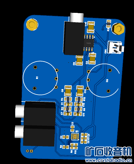

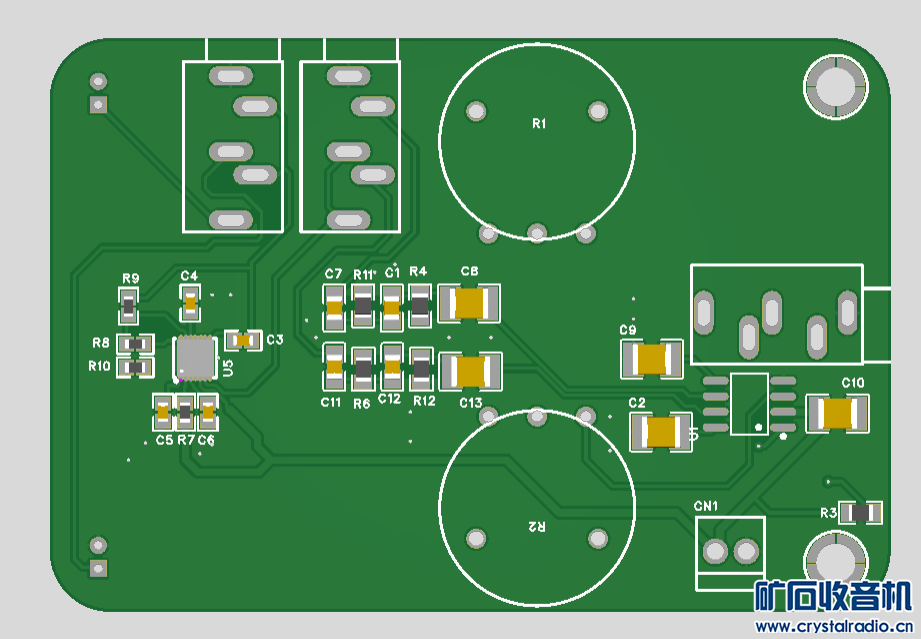

楼主: jiangshan00000
想做一个50元以下的,适合普通老人的听力损失曲线的 可调整双耳不同音量的助听器

 楼主| 发表于 2023-2-16 10:59:51 | 显示全部楼层
我看到一个openmha:
https://zhuanlan.zhihu.com/p/600341451
使用pc或者linux的嵌入式系统进行助听器方面的算法研究的开源项目,也有原型机。
基于数字的产品可以作为第二个版本的开发,因为都是数字处理,对于去除噪音,频率压缩和频率转移都可以更方便。
第二个版本计划使用数字处理语音。核心芯片用esp32或f1c200s还没定。
前者的好处是有wifi,可以联网设置,但是没有linux系统对编程不是很友好。
后者的好处是有linux操作系统,可以直接跑各种兴趣,但是不能直接联网需要外置模块,并且电路更复杂一些。
