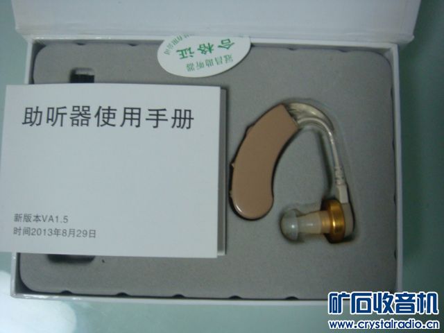

发表于 2023-2-15 22:41:31 来自手机 | 显示全部楼层
老伴耳朵不好,我也做过助听器没成功,孩子们给买了一个,好像是500多元,也不好用一直不爱戴,就扔在一边好几年,耳聋有点严重了,不得不去医院配了两个,一个价格是1万2千元,两个给打了八折,收了两万元,要是自己花50元做出来的能用,谁还花500元买助听器,要是500元的助听器能用,傻子才买两万元的助听器。第一张照片的助听器价值500元,第二张照片的助听器一个价值12000元,两个二万四千元,打折二万元。
这两个助听器是个人定制,按不同频率段测试,效果非常好,老伴天天都戴。
