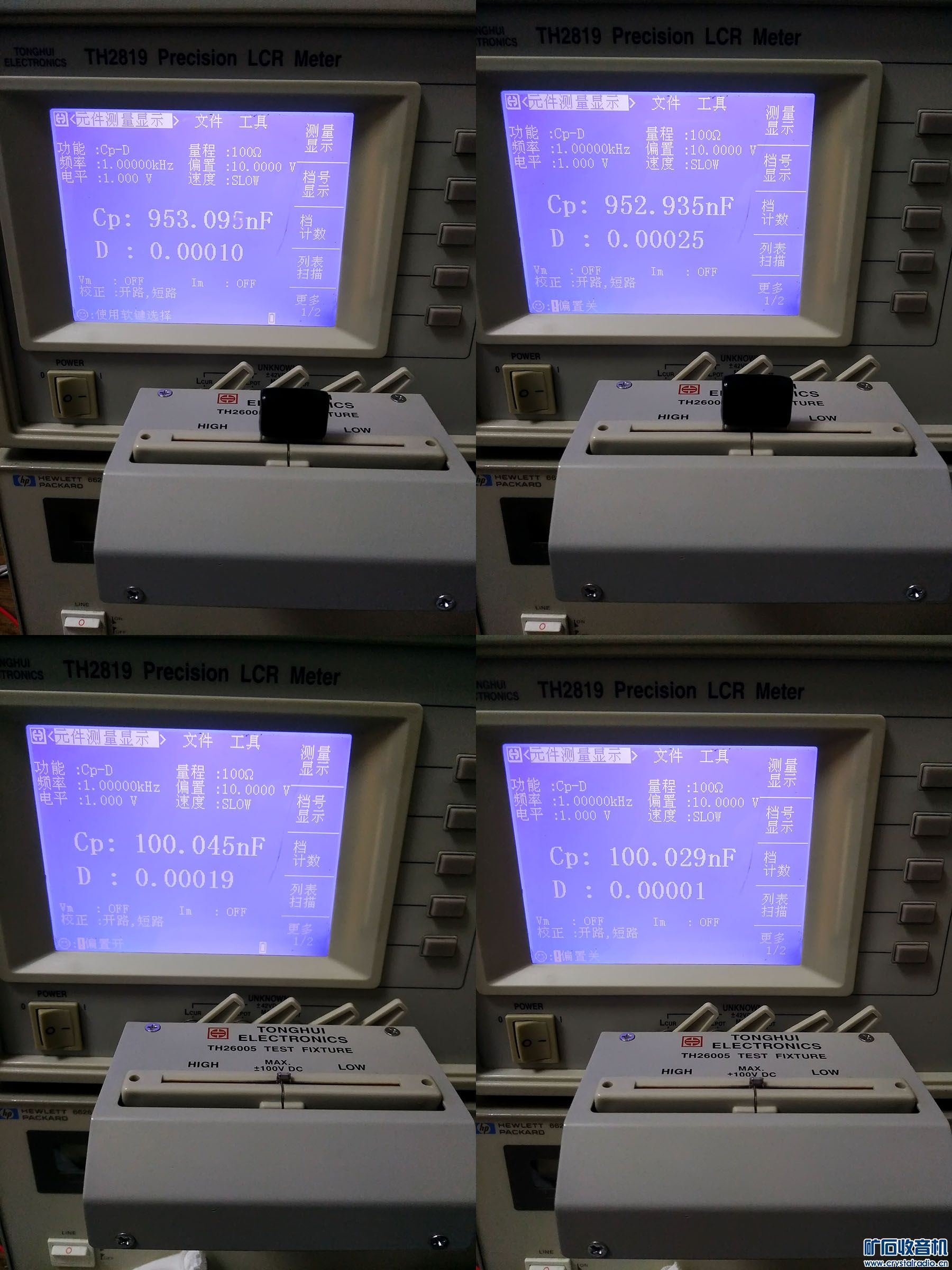

 楼主| 发表于 2023-2-12 18:48:19 | 显示全部楼层
washu 发表于 2023-2-12 18:44
CBB 有明显的负温度系数(资料上的数据是 -300 到 -100 ppm/K),用前面那个 6 位数的 2819 插上 CBB 可 ...
是的,CBB最大问题是稳定性不佳,不过用在耦合或者滤波,没啥问题。

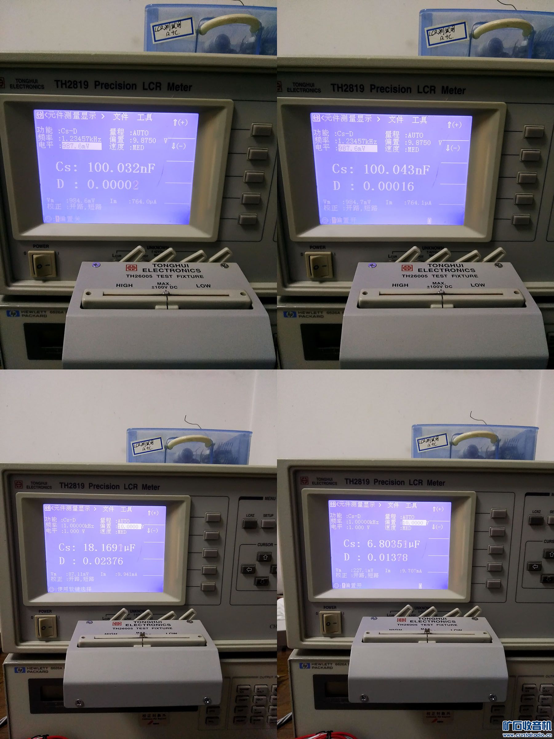

发表于 2023-2-12 18:51:13 | 显示全部楼层
安庆矿友 发表于 2023-2-12 18:33
测测各种独石,瓷片,CBB...等等电容的温飘,压电,D值。。。。
C0G 电容的温度系数在几十 ppm/K
X7R/X5R 大约是 0.1%/K,Y5V 接近 1%/K
也就是说如果电容额定容量是 25 摄氏度给出的,85 摄氏度时,电容量会少掉 60%
CBB 温度系数大约是 100~300 ppm/K
压电效应正好以前测过
X7R/X5R/Y5V 一类也非常可观,CBB 和 C0G 则不明显
