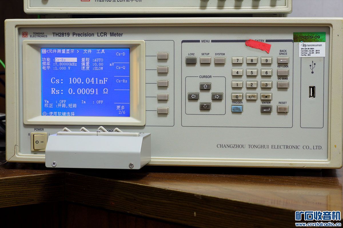

发表于 2023-2-12 16:18:06 | 显示全部楼层
岳耳 发表于 2023-2-12 15:39
主要是D值太小,常规电桥测不出来了。
具体到这个电容,正好它(当前)的 Rs 参数还能测出来
因此可计算其 DF 是 0.0000045 左右,Q 值是 22 万左右,裙里有 4980 的大佬重复了此测试,结果一致。
也就是说,当遇到这个情况时可以试试其 Rs 是否还能测出,若能可尝试手动计算得到 D 值
抽空试试看我这个手持电桥测Rs结果如何,103的Q可能没有104的大。

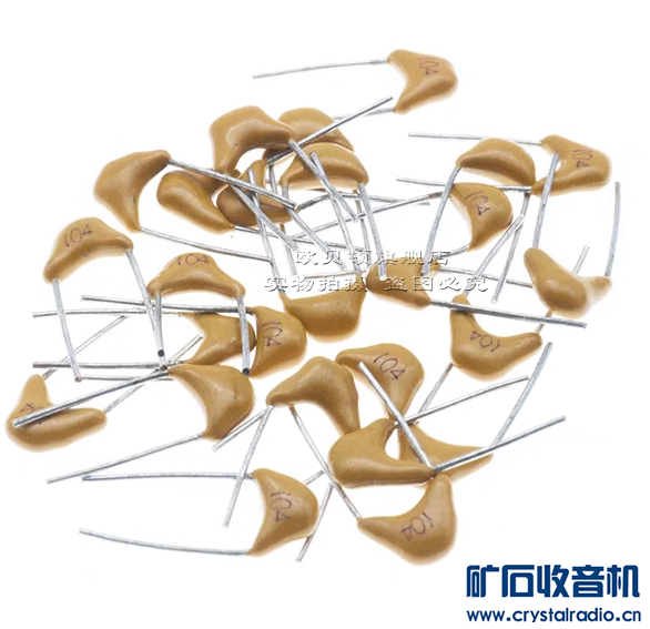

独石电容一般是什么材质的?
发表于 2023-2-12 18:15:53 | 显示全部楼层
安庆矿友 发表于 2023-2-12 18:12
独石电容一般是什么材质的?
你说的独石电容是这种的话,那里面包的妥妥的是一只0805或者1206封装的X7R    X5R贴片电容,性能是很垃圾的
 楼主| 发表于 2023-2-12 18:24:08 | 显示全部楼层
独石电容一般是什么材质的?
没标明高频的独石电容,基本上X7R 和 X5R。
火炬独石电容标明高频的也是c0g(np0)材质。
我以前买过一包独石电容,容量400P以上的都是X7R或者X5R,400P以下的随机有些是C0G,有些是X7R。特别是330P的10只,其中5只高Q值是c0g,另外5只低Q值应该是X7R,也就是这类低价格独石电容厂家随机找贴片电容来封装根本不考虑材质问题。

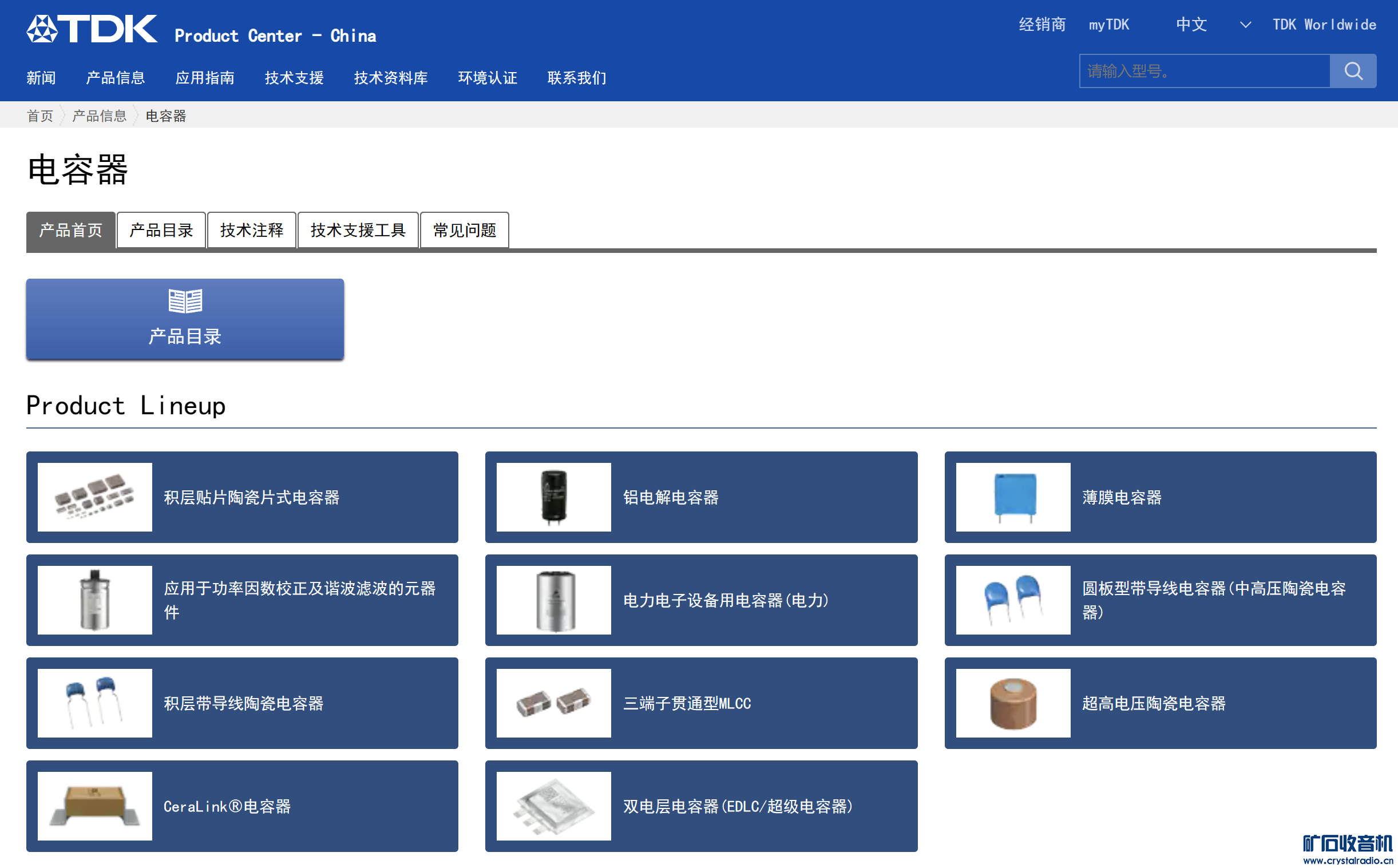

发表于 2023-2-12 18:37:49 | 显示全部楼层
独石电容一般是什么材质的?
你去国际一线目录商官网看看,有没有独石电容这个说法?比如德姐电子,猫着电子
没有的话再去国际一线电容制造商比如 TDK,村田,...
好吧看来估计这是中国特有的说法,我来看看国内最牛比的火炬电子吧
还是没有
所以说,世界上压根就没有独石电容这个东西,你要问一个不存在的玩意是什么材质的,这个问题只有夜班问鬼神才能知道

发表于 2023-2-12 18:40:52 | 显示全部楼层
刚才贴了火炬官网,没有独石电容这个东西
http://www.torch.cn/product.php
正宗火炬只有贴片多层瓷介,引线多层瓷介,模压瓷介,固体钽,炭基五种电容产品。
不止如此,TDK、村田等知名电容制造商也没有这个“独石电容”,我一向不知道这个神奇的电容分类是什么玩意
