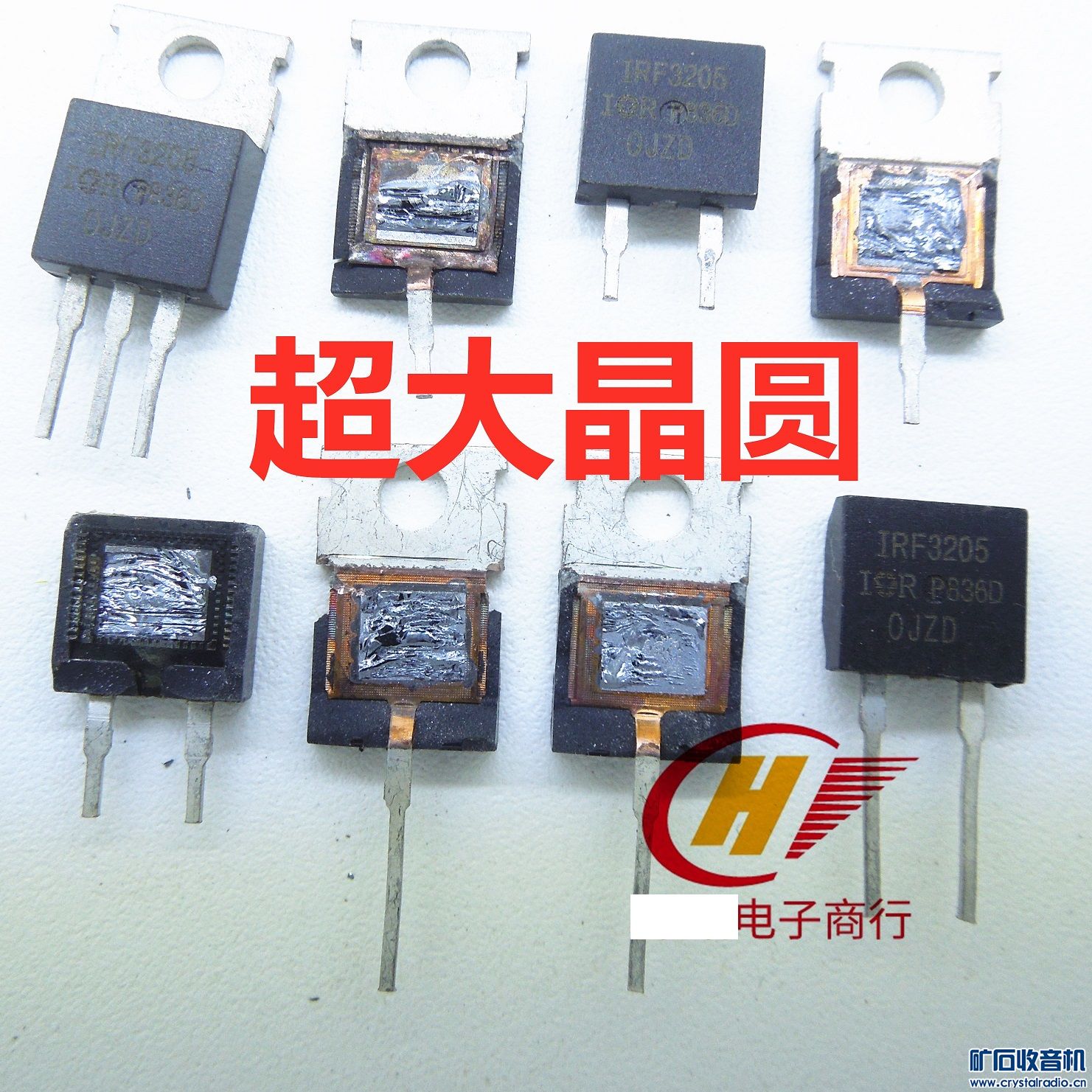

IFR3205的漏极电流110A是虚标吗?

其实没有什么好奇怪的,场效应管都是这样标的,无非是芯片电流远远超过了封装电流,还有更大的IRL40SC228,Id五百多A,但实际也达不到,但是一些Id较小只有几A的管子,就很容易达到了
发表于 2023-2-13 00:13:36 | 显示全部楼层
SPKBL 发表于 2023-2-12 23:54
其实没有什么好奇怪的,场效应管都是这样标的,无非是芯片电流远远超过了封装电流,还有更大的IRL40SC228 ...
500 多安培是“硅限制”,也就是说达到摸死硅片载流密度
IRL40SC228 没到到砸开的,楼主的 3205 正好有,可看到硅片面积比引脚面积不知道大多少,所以从摸死的硅片载流量看,它还真的是非常大的
至于那么细引脚的 TO220 封装搞那么大硅片,起码硅片大的你觉得更靠谱吧...
发表于 2023-2-13 00:17:30 | 显示全部楼层
cwhenao 发表于 2023-2-12 22:04
你意思是换个大封装,比如用巴掌一样大的封装再加上16平方的引脚,直接就能上100A长期使用吗?好像也不 ...
看上楼人家砸的 3205,可见硅片面积比引脚不知道粗多少
所以如果散热足够好,对那么粗截面的硅片来说 100A 小意思啦
问题是,3205 被限制在这个 TO220 封装里了。
至于有啥意义?起码侧面反映它硅片够大,难道你不喜欢大的喜欢小的 兄弟这 XP 可不行呐
