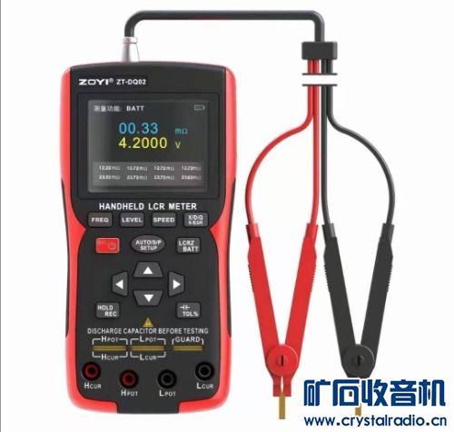

请教坛友,没接触过网分,倒是有一个电桥,电桥也有短路开路校准,劣质电桥夹具,感觉都是夹不紧或者接触不良,校准也没用,每次都不一样,网分那么高频率,线材要求也非常高吧,您说的网分校准是在夹具接触完好情况下,对线材之类的校准吗
发表于 2023-10-14 11:57:12 来自手机 | 显示全部楼层
等这个吧,电桥内阻仪二合一的。哈哈
