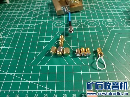

这是我的第二种测试配置。先用公头校准件通过转接头,或用DIY母头校准件,校准VNA到电缆端面,然后直接把被测元件焊母头上拧到电缆上去。

我在通信大厂见到鉴定SMT无源元件,就是用网分的,在10几GHz范围内可以与器件模型精确相互印证的。说夹具误差的,是不了解现在可以有精确的夹具误差校准方式,说穿了就是通过校准,让夹具成为仪器的一部分。业余爱好当然不用这么高精尖,但是合理设计夹具可以在GHz范围内测准的

所以说校准是网分的必备操作,通过逐点扫频校准可以把夹具,连接线,接头等等的各种杂散参数全部归一,每个频率点都有对应的校准参数,所以不用担心这个问题
发表于 2023-2-9 08:10:27 | 显示全部楼层
是的。不必以使用电桥而得到的经验代入网分。
网分通过校准,让电缆,夹具成为仪器的一部分。只要这两个东西是稳定的,校准后测出来的东西就是误差小而稳定的。
