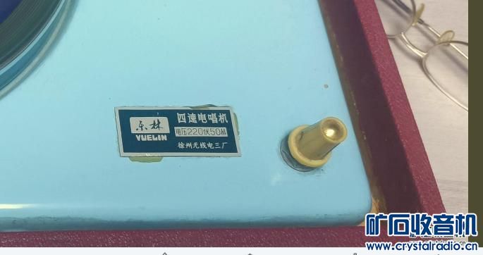

发表于 2024-1-9 18:59:05 | 显示全部楼层
楼主好 请问是台啥品牌唱机
 楼主| 发表于 2024-1-9 21:53:05 | 显示全部楼层
蒋记片皮烤鸭 发表于 2024-1-9 18:59
楼主好 请问是台啥品牌唱机
        在帖子里有该机子的铭牌。截图如下!
        “乐林牌”,徐州无线电三厂。
        谢谢您的关注!

发表于 2024-1-9 22:48:07 | 显示全部楼层
jlabcd 发表于 2024-1-9 21:53
