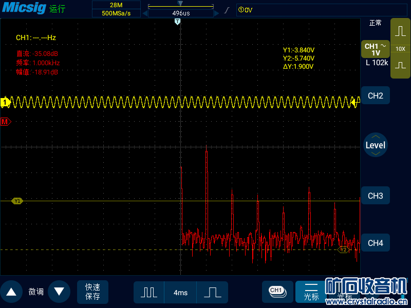

电子管放大器的偶次谐波失真是如何产生的?
发表于 2023-2-4 14:00:24 | 显示全部楼层
在同一台耳放上测过有输出牛和无输出牛阴极出的波。

发表于 2023-2-4 17:27:30 | 显示全部楼层
不是简单的只有二次谐波,是一组失真,以二次为主。

发表于 2023-2-7 09:40:22 | 显示全部楼层
BG3HAX 发表于 2023-2-6 19:26
输出特性曲线不均匀+饱和失真造成的?还是输出变压器的磁饱和失真造成的?
饱和和截止失真(削顶失真)主要产生的是奇次谐波,但由于达到了饱和或截止,说明信号很大了,此时还会有互调失真产生,互调的产物里会有偶次成分,但相对较小。
偶次谐波主要是由传递曲线(输入-输出曲线叠加变压器的传递曲线)的非线性产生的,传递曲线的方程如果含有偶次项,就会产生偶次谐波,但如果非线性方程式全部由奇次项组成,则只会产生奇次谐波,反之亦然,但传递方程一般都是复杂函数,同时包含偶次项和奇次项,只是不同的器件侧重不同,但一般来说,电子管的传递曲线以偶次项居多,奇次项的系数相对较小。
