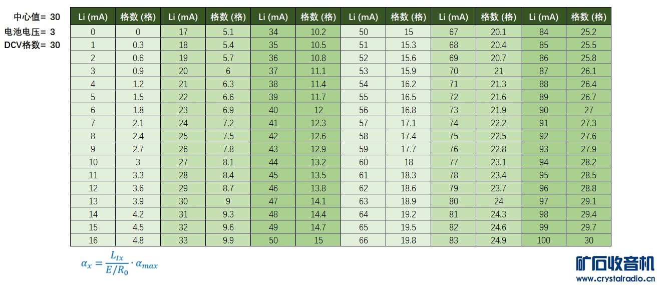

发表于 2025-2-3 15:21:12 | 显示全部楼层
bg4ijh 发表于 2025-2-3 13:00
你好师傅,我有个Hioki 3030-10的指针万用表,因为这个万用表配套的温度探头停产买不到了,所以刻度盘上 ...
您想单独手绘1条标尺,比照DCV标尺画比较方便,这样还能继承度盘线性,
重点是如何擦掉并重新画上去,这个得您自己琢磨了。
帮你算了100条刻度线,视情况用一少部分就行(例如只画整5和整10的LI)。
您的图看不清,我查了相关参数,若不对可以重算。
发表于 2025-2-3 15:42:03 来自手机 | 显示全部楼层
重点是如何擦掉并重新画上去, ...
非常感谢您的认真回复,目前还没琢磨明白怎么把原来的擦掉再重新画上去,所以我买了两块这个型号的表,一个收藏,一个研究怎么改刻度自用
