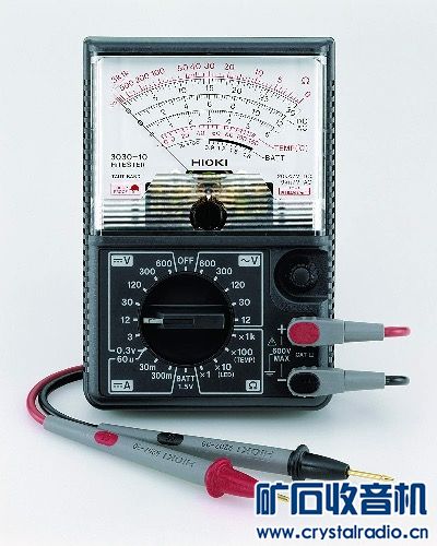

你好师傅,我有个Hioki 3030-10的指针万用表,因为这个万用表配套的温度探头停产买不到了,所以刻度盘上的温度刻度就没有用了,我想把这个温度刻度擦掉重新画上电阻档电流Li的刻度,您能不能帮我完成这个愿望,可以付费
