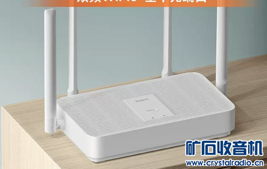

 楼主| 发表于 2023-3-4 11:46:52 | 显示全部楼层
WiFi卡过去一直以为宽带掉线,实际网线上网基本流畅,通过坛友指点,路由器太老,2.4G信号阻塞造成,信号卡规律多在上午10点以后手机在路由器天线边也是连接不上,查看WiFi信号一溜2.4G信号,已经初步PC+旧笔记本建立omvNAS存储器+电视+播放器(看使用情况)组建局域网,换掉了老路由器,小米AX1800 wifi6全千兆无线路由器,老的局域网拷贝11M/s左右,还没试新路由器更换速度如何,如果网线是100M的也不行就得换千兆网线。感谢各位坛友老师支持,对更换路由器体验用后在汇报。

太旧了,换个wifi6
 楼主| 发表于 2023-3-5 18:16:44 | 显示全部楼层
苏呆子 发表于 2023-3-5 13:23
太旧了,换个wifi6
谢谢,已经换了小AX1800 wifi6全千兆无线路由,没在家还没测试速度是多少。上一个卖家图片,挺薄的不大。
