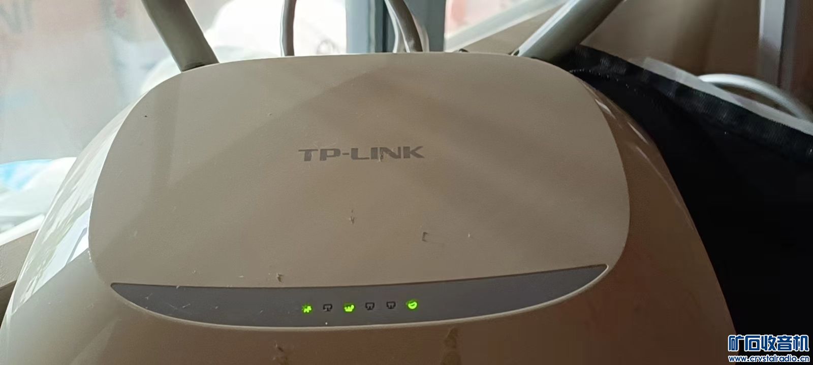

家里用的无线WiFi有时会卡,重新断电在开启电源会正常,现在卡的频率变多了,TP-LiNK300M型号TL-WR842,有的修没有,谢谢。
如果更新什么型号的好,联通宽带200M。

发表于 2023-2-2 07:21:58 来自手机 | 显示全部楼层
2.4G干扰严重,换个信道试试 一共13个信道

发表于 2023-2-1 22:39:29 | 显示全部楼层
10年前用过这个 主要是芯片没有散热片 温度一高 就不太好用了  可以拆下来 在大集成块上贴一个带风扇的散热片 供电接在三端稳压器附近即可 或者那种固态硬盘的散热马甲 涂一点导热硅脂然后四周用热熔胶粘上即可
发表于 2023-2-1 23:21:37 | 显示全部楼层
如果你是200M宽带,那换个路由器吧,这个路由器WAN口只能支持100M,你的带宽只利用了一半,并且这个路由器只有2.4G频段,实在是太老了。

发表于 2023-2-2 10:54:42 | 显示全部楼层
应该是内存小了  那时候的可能都是8m或者更小的    以前玩过硬改路由   可以找老的SDRAM内存条拆闪存换上
