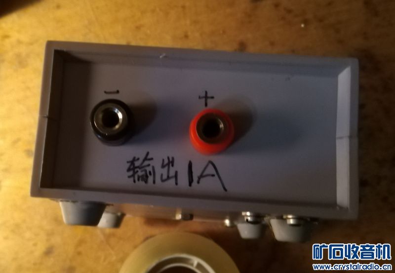

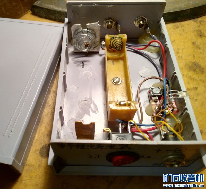

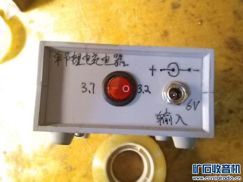

 楼主| 发表于 2023-11-23 00:55:00 | 显示全部楼层
snoopyzhaoits 发表于 2023-11-15 10:35
搞个充电板就更方便了
做了个两用的单节锂电池充电器,充电板是网上买的,可以充这种磷酸铁锂,也可以充五号电池大小的锂电池,还可以外接充锂电池
