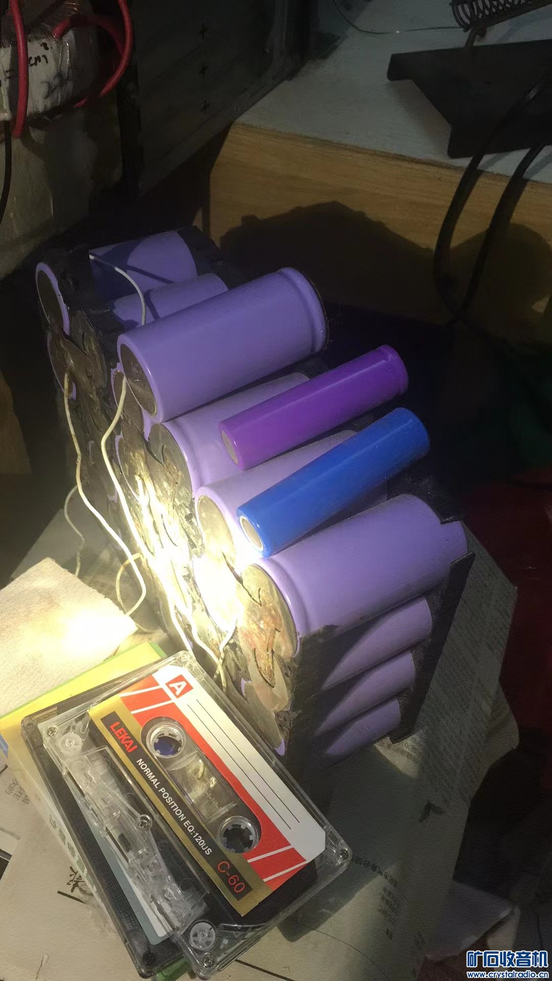

发表于 2023-2-10 22:42:52 | 显示全部楼层
刘老根 发表于 2023-2-6 09:48
想组电摩电池,因为口罩,两年多不玩电车了,只骑自行车买菜  。
我只有28节 32650,和大号干电池差不多大小,还长一点,电压只有3.2V,不能用3.7v的充电器;磷酸铁锂和三元锂电压不同,充电器要另买...
发表于 2023-2-10 22:43:46 | 显示全部楼层
忘了上图
