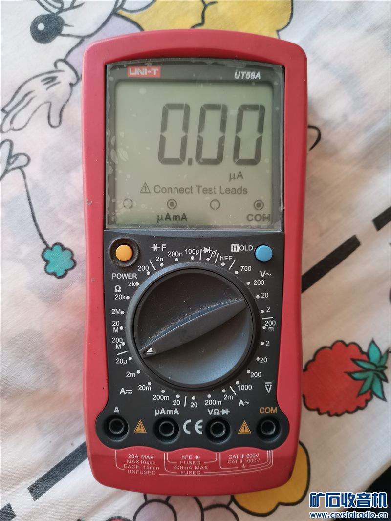

发表于 2023-1-27 11:40:55 | 显示全部楼层
微波炉高压二极管可以用数字表的200MΩ档测量,没有200M欧姆档的就测不了。
看看我 “保存” 的这个UT-58A,虽然看似不起眼,但它弥补了我手里许多表的“不足”。
1. 最小直流电流档量程 20uA;
2. 最大电阻档200MΩ;
3. 电容档最小量程2000P;
我手里其他表都不具备以上量程。
 楼主| 发表于 2023-1-27 13:11:33 | 显示全部楼层

发表于 2023-1-27 13:18:49 来自手机 | 显示全部楼层
数字表测高压二极管加一个9V电池
发表于 2023-1-28 11:09:30 | 显示全部楼层
先查灯丝対壳体的电阻,短路时换上接着烧。
发表于 2023-1-28 11:36:14 | 显示全部楼层
joyb 发表于 2023-1-27 13:18
数字表测高压二极管加一个9V电池
用一节锂电池,配合数字表的二极管档位就可测了。
发表于 2023-1-28 23:37:09 | 显示全部楼层
数字表测高压二极管加一个9V电池
数字万用表是不可以在二极管档加9V电池的。
