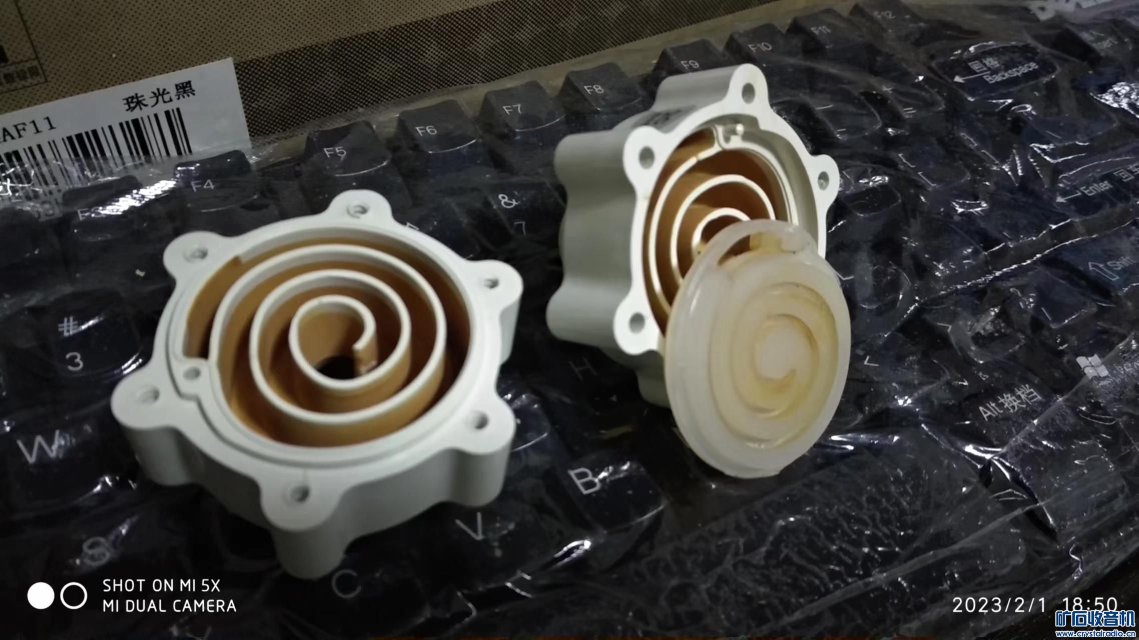

发表于 2023-2-1 17:36:41 | 显示全部楼层
这东西的作用是:即使漏电,有了防电墙也电不死人.防电墙跟漏电没有关系,只是个延长水路的出水口.
发表于 2023-2-1 19:16:39 | 显示全部楼层
刚才拆开量了一下螺旋槽的长度,大约20cm,两面总长度40厘米,又用9205万用表20M电阻档,测量了装满水的电阻(没有拍照,腾不出手来),1.1M+。
