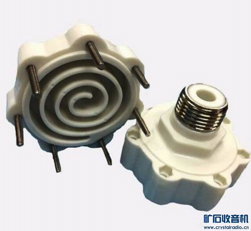

淘宝上很多热水器防电墙买,很多才十多元,不知道是否有防漏电作用?

这东西价格就是不高,因为就是一个塑料腔体,里面相当于延长了水路而已,这个是有测试标准的,当适合的水质,它的指标是够用的;这东西也就是电热水器最后的一道防护措施,一旦漏保失效的情况下,即使有漏电,也不会对人体造成伤害,最终还是要排除隐患,才能确保安全。
发表于 2023-1-17 10:32:59 | 显示全部楼层
符合规范的防电墙,遇到合适的水质,会有防电作用!
防电墙(Safe Care)是一种简称,是“水电阻衰减隔离法”,是利用了水本身所具有的电阻(如国标规定自来水在15℃时电阻率应大于1300Ω.cm),通过对电热水器内通水管材质的选择(绝缘材料),管径和距离的确定形成“防电墙”。

当电热水器通电工作时,加热内胆的水即使有电,也会在通过“防电墙”时被水本身的电阻衰减掉而达到将电隔离的目的,使热水器进出水两端达到几乎为零的电压和0.02mA/kw以下的极微弱电流。
防电墙的作用采用“隔电墙”技术不仅可以阻隔电热水器本身可能产生的漏电,也可以阻隔因地线带电或水管带电而对淋浴者带来的安全威胁。所以热水器采用“防电墙”技术可以充分保证人的洗浴安全。

试电笔需要的工作电流极小,感应电都能亮灯。防电墙也只是通过水阻功能,将220V市电的漏电流限制在一个不伤人的(数mA)范围内,当然不能阻止试电笔亮灯。

漏电检测的是两根电源线中的电流是否相等,不相等时有漏电。因为电源线不经过这个,所以没有漏电防护作用
发表于 2023-1-17 09:58:28 | 显示全部楼层
这种大概就是两个金属接头,中间用塑料连接的吧?如果洗澡的软管是金属的,这样倒是可以避免漏电通过金属传导过来。
漏电流通过水过来的话,水的电阻比较大,如果管路有2米长,基本上就不会有事了。
