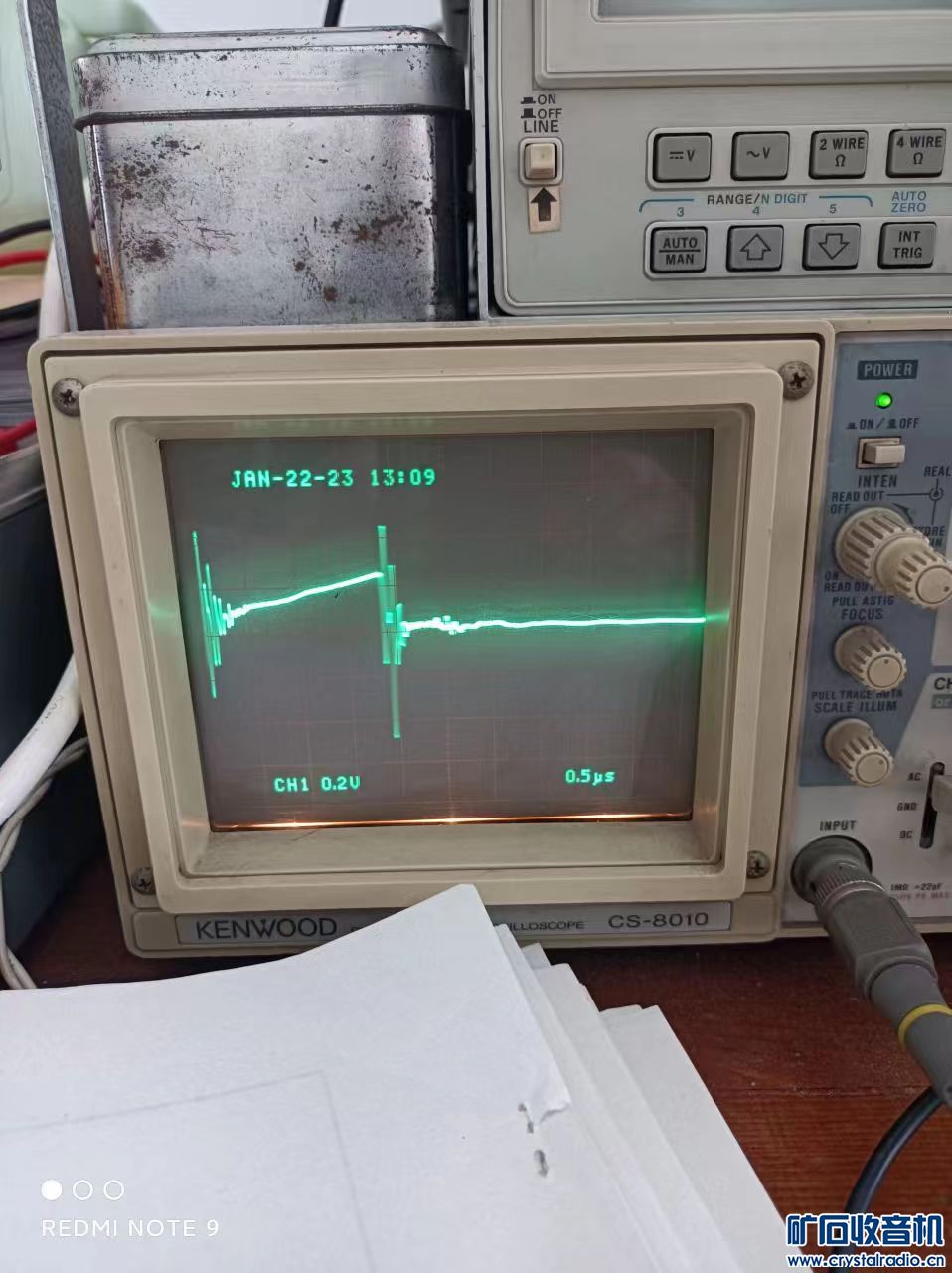

 楼主| 发表于 2023-1-22 17:26:31 | 显示全部楼层
今天试一下,确实在带负载的情况下,改变负载的电流,可以使开关电源IC的输出脉宽变化。
用100V给开关电源供电
不带负载时
中等电流
大电流
这是流过功率管的电流,确实是线性增长的。

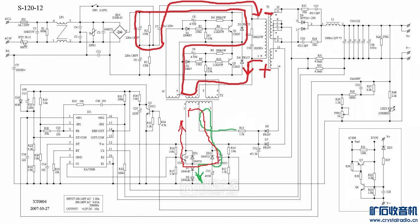

发表于 2023-1-22 17:47:54 | 显示全部楼层
楼主提出的推动管CE极间并联的二极管是用普通的二极管还是稳压管的问题,我的观点应该是都可以的,如果是普通的二极管,则这个二极管的作用是起到一个续流的作用,开关变压器(推动管的隔离变压器也是一种开关变压器)在三极管关断时会产生一个高压,对三极管不利,如果有了续流二极管,则这个高压就不会产生了。用稳压二极管的机理在于如果CE极电压低于稳压值,则与普通的二极管一样起续流作用,如果有了高压尖峰则可以直到嵌位作用。
不过不管什么情况,三极管的耐压,通常都是指的正向电压下的,如果是反向电压,大都数的三极管好像都不太能承受的,这就是三极管特别是大功率的三极管内部就自带阻尼二极管的原因。而三极管的CE极反向并联的三极管的作用很简单,就是防止反向电压的,如果有反向电压就直接提供一个通路,就是这么简单!
如果还是一个稳压二极管,正向是二极管的作用,当然就是提供反向电压时的通路了,反向还有一个稳压的作用,当然就是直到一个电压嵌位的作用了。

 楼主| 发表于 2023-1-24 16:55:48 来自手机 | 显示全部楼层
sunstar126 发表于 2023-1-22 17:47
楼主提出的推动管CE极间并联的二极管是用普通的二极管还是稳压管的问题,我的观点应该是都可以的,如果是普 ...
关键是找不到续流的路径
 楼主| 发表于 2023-1-24 17:02:12 来自手机 | 显示全部楼层
小鬼头 发表于 2023-1-24 08:59
你这里所做的工作有启发意义。尤其是,对于检修情况复杂的开关电源,应能在关键时刻提供很大帮助。
我也是从抖音和B站看了一些专业的维修视频,他们有的就是用这些办法来检修的。
发表于 2023-1-25 23:52:11 | 显示全部楼层
qhdszq 发表于 2023-1-24 16:55
关键是找不到续流的路径
请看这个图,假设推动管Q4导通时,会有绿线的电流回路,同时也会在那个推动变压器3端产生一个负电压,也会有沿着变压器端3》5的电流回路,可以看到如果Q3没有这个续流二极管,就会在Q3上加上一个E正C负的反压,有可能就会把Q3击穿,所以加上这个续流二极管后,Q3就不会承受高的反压了,同样的假设Q3导通时,Q4也会承受反压,
 楼主| 发表于 2023-1-26 12:36:13 | 显示全部楼层
sunstar126 发表于 2023-1-25 23:52
请看这个图,假设推动管Q4导通时,会有绿线的电流回路,同时也会在那个推动变压器3端产生一个负电压, ...
感觉不太对啊!
Q3和Q4的下偏置电阻和下偏置电阻分别是3.9K 和1.5K 。假设TL494芯片的12脚工作电压是12V,那么Q3和Q4基极电压约12*1.5K/(3.9K+1.5K)=3.3V .
减去发射极的两个二极管分压1.4V,还剩余电压1.8V左右,足够使Q3和Q4导通了,所以Q3和Q4常态(我所说常态是指电源输出的功率管处于截止的状态)下处于导通状态。
所以TL494芯片的8脚和11脚输出高电平时,对Q3和Q4不起作用。
只有TL494芯片的8脚和11脚输出低电平时,Q3和Q4才在TL494芯片的低电平作用下截止。Q3和Q4输入低电平时,推动变压器输出端才会输出高电平,这个高电平去控制功率管导通。
如果以上我的分析是正确的话,那么Q3和Q4是有同时导通的时间的,这个同时导通的时间正是对应死区时间,因为此时Q3和Q4在推动变压器初级的电流绕向相反,磁场也抵消,此时磁芯内磁场为零。此时推动变压器无输出。
即便按您分析:
Q4导通的瞬间,推动变压器4脚和5脚间线圈,4脚是感应电动势的高电平端,5脚是低电平端;
而3脚 和4脚是同名端,推动变压器3脚和4脚间线圈,3脚的感应电动势是高电平端,4脚是低电平端,所以您的分析应该是不对的。
Q4截止的瞬间,推动变压器4脚和5脚间线圈,5脚是感应电动势的高电平端,4脚是低电平端;
而3脚 和4脚是同名端,推动变压器3脚和4脚间线圈,4脚的感应电动势是高电平端,3脚是低电平端,此时电流经4端  ->R13 ->C12->地->C13 ->ZD1->变压器3脚 , 形成闭合回路。
有时间实验验证一下。
发表于 2023-2-11 15:16:39 | 显示全部楼层
qhdszq 发表于 2023-1-26 12:36
感觉不太对啊!
Q3和Q4的下偏置电阻和下偏置电阻分别是3.9K 和1.5K 。假设TL494芯片的12脚工作电压 ...
本质上是个推挽电路,只是电源截止时推动变压器的初级相当于是短路的状态下,这样在正常工作时没有漏感的尖峰电压和震荡电压;那么在一只驱动管子截止时,次级可得脉冲;在截止管子的C极上会出现约2倍于开启绕组的电压
