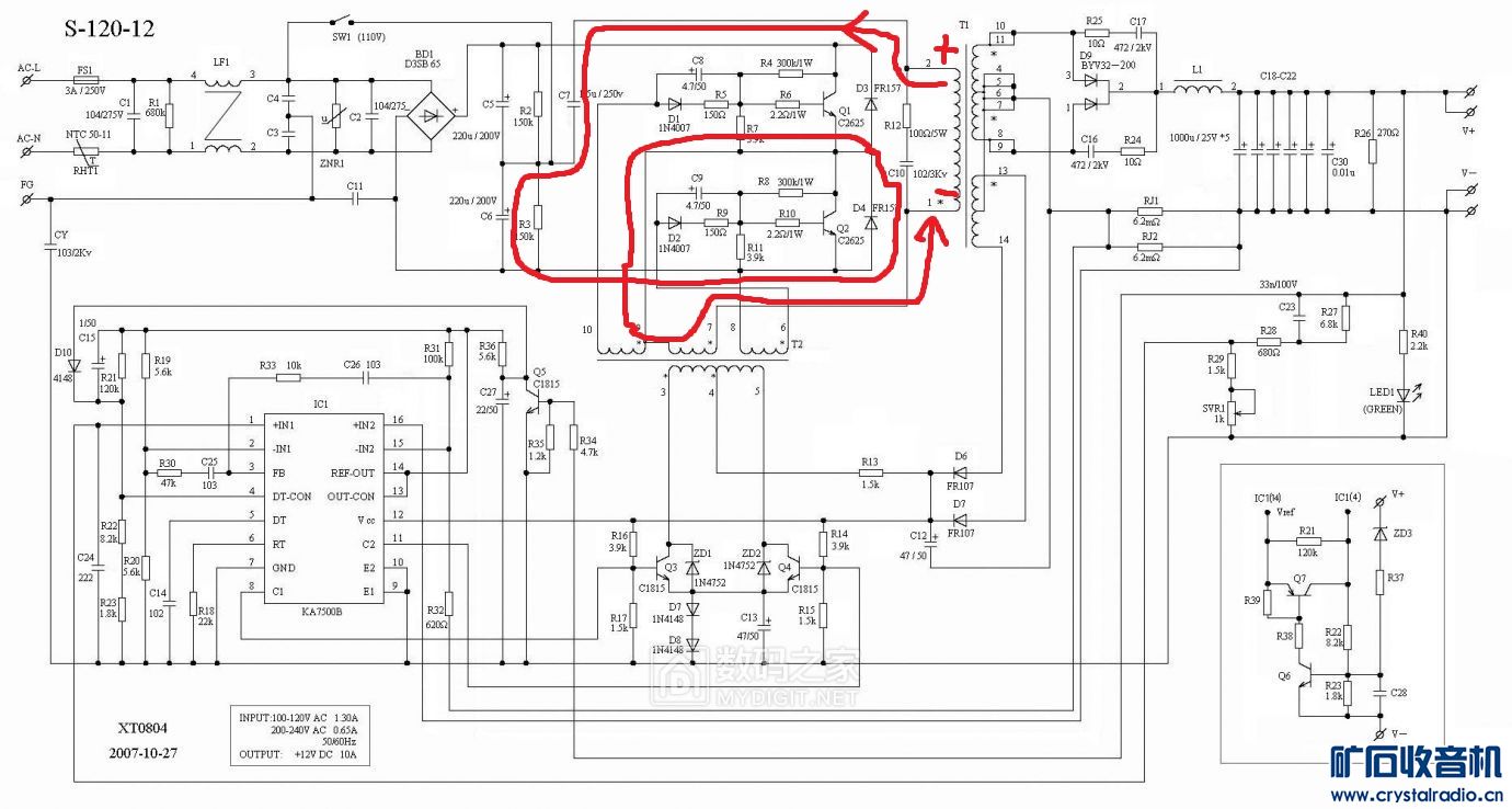

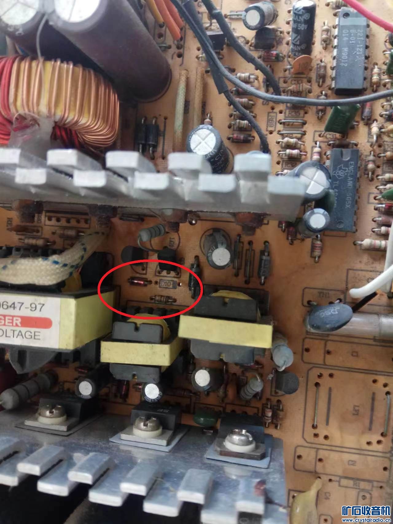

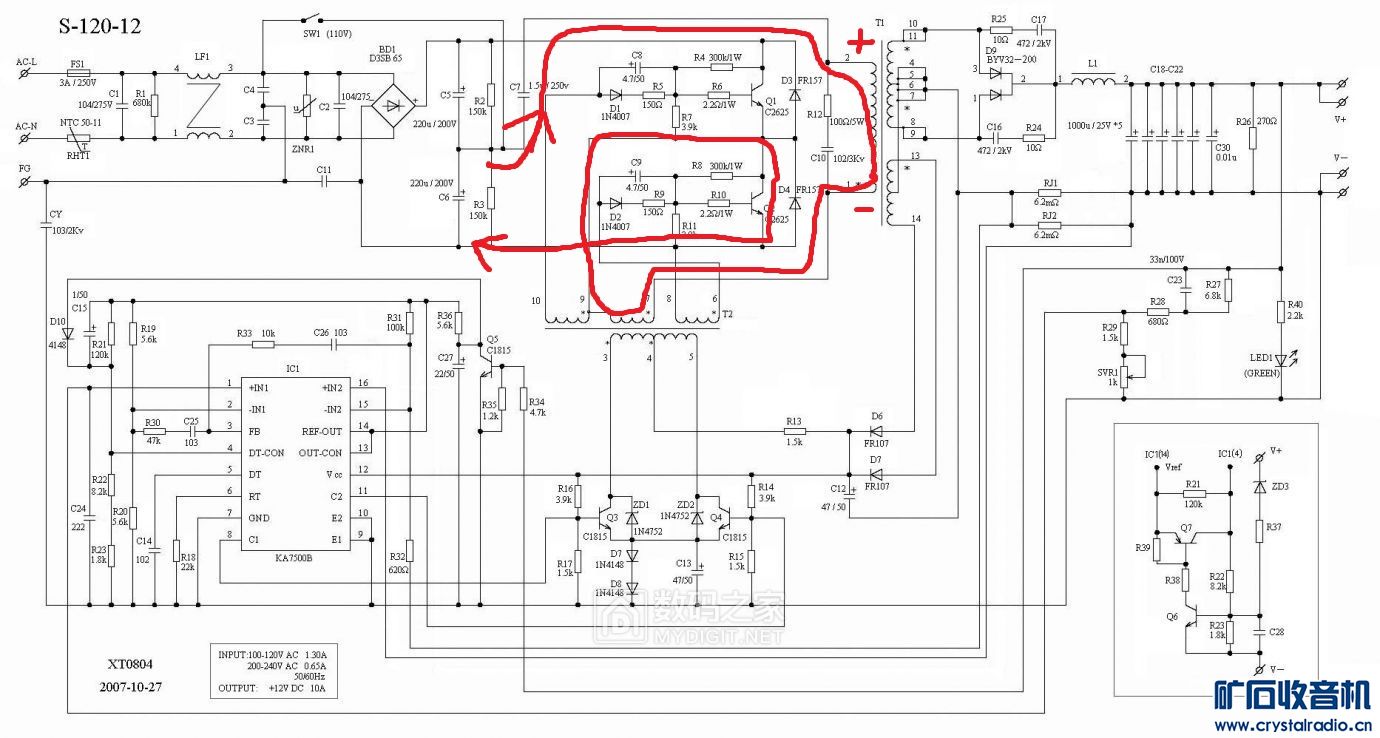

bg1trk 发表于 2023-1-17 10:55 按理说ZD1、ZD2应该是稳压管,作用是防止关断时的超压击穿Q3、Q4。 拆了个结构差不多的电源核实一下,ZD ...
bg1trk 发表于 2023-1-17 21:40 ZD1、ZD2在Q3、Q4截止后为T2初级电流提供一个“狭窄”的电流通道是手段,钳位Q3、Q4的C、E极电压是目的 ...

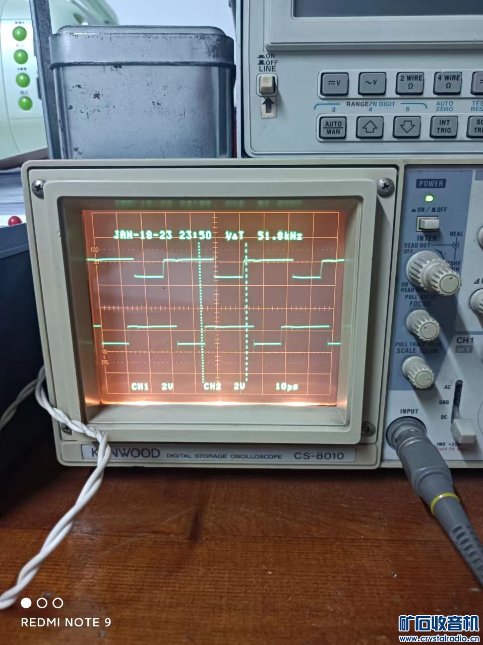

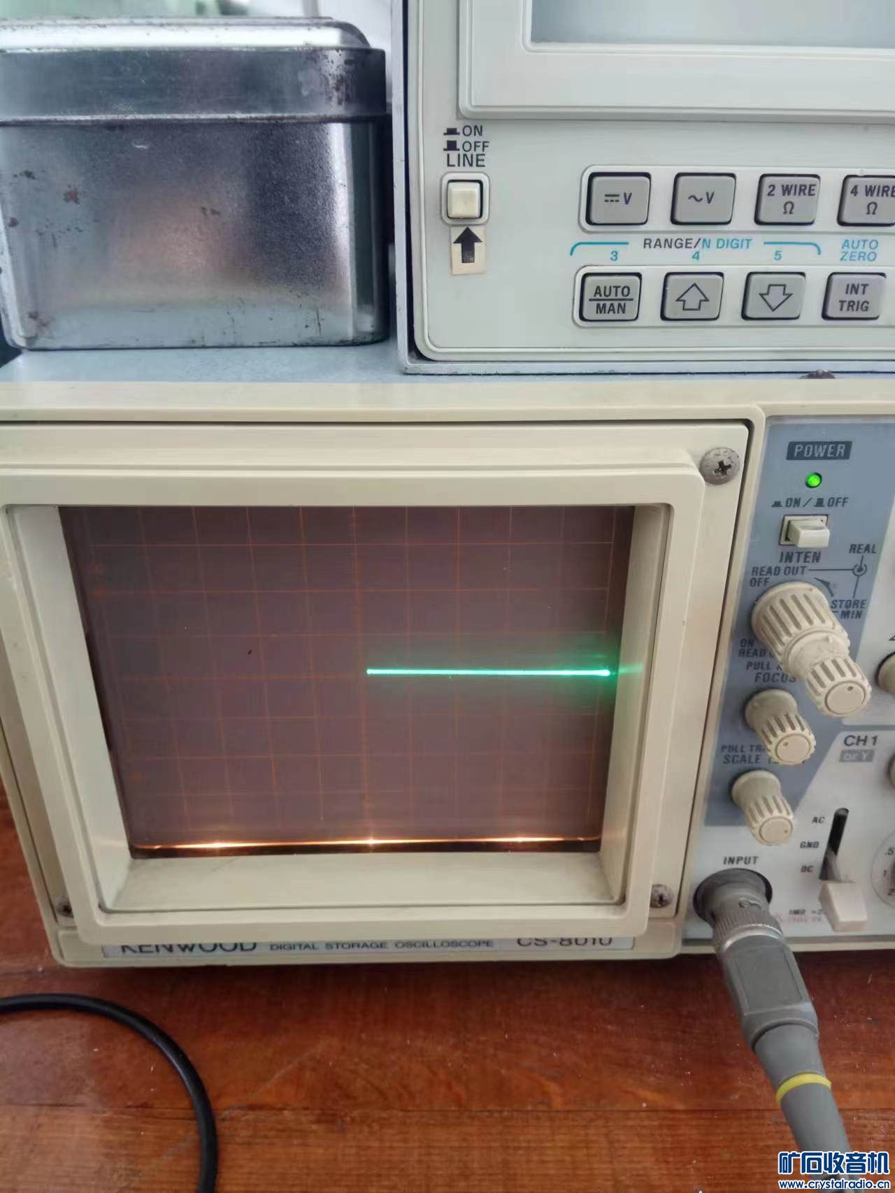

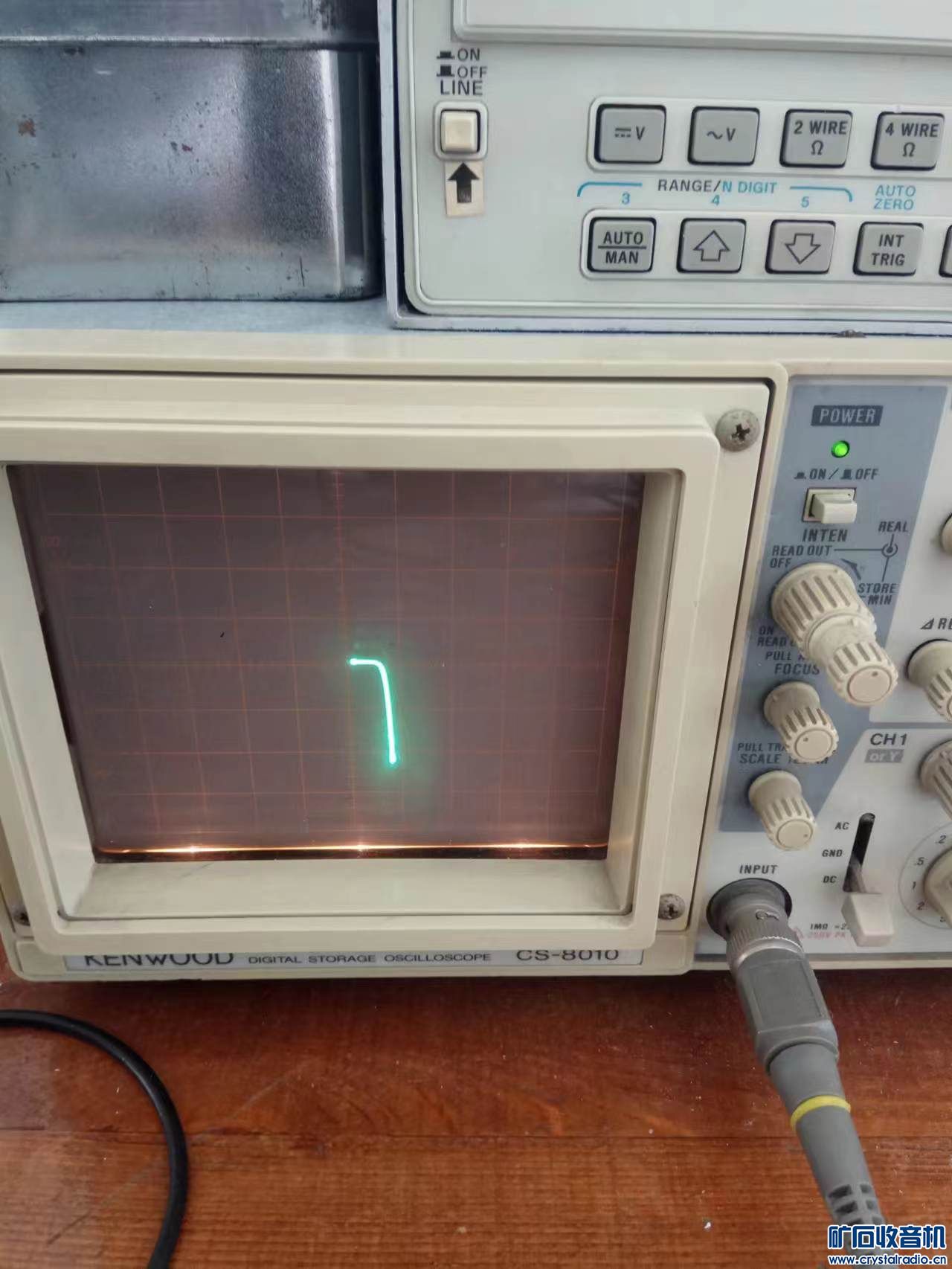

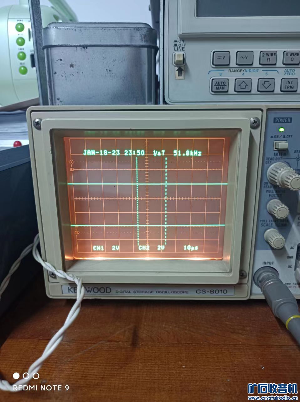

qhdszq 发表于 2023-1-19 00:07 现在板子是用直流14V给KA7500芯片供电,发现8脚和11脚没有矩形波输出,查看线路,发现是因为图中Q5因为基极 ...
