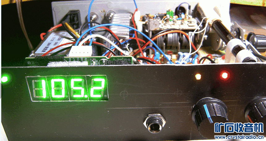

阳康后闲着就做了台收音机
 楼主| 发表于 2023-3-20 13:59:11 | 显示全部楼层
bnm 发表于 2023-3-14 08:39

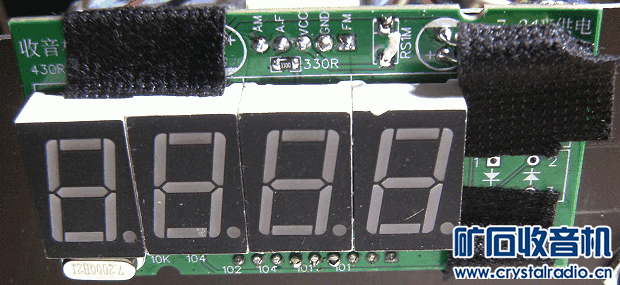

最近在闲鱼金太阳处购了几片频率计的电路板,准备把自己用洞洞板做的东西搬上去。

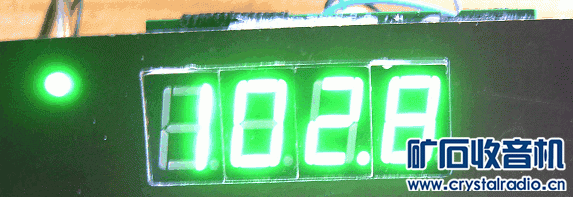

频率计零件从洞洞板往金太阳的4层板搬家成功了。
 楼主| 发表于 2023-3-26 17:51:54 | 显示全部楼层

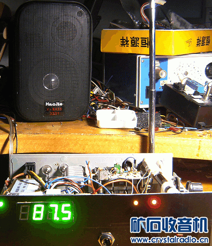

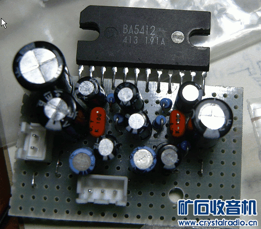

一台奔着听电台音乐的收音机终于完工了。今天收87.5MHz的岁月如歌节目,93年香港老歌。竟然听了一下午。
收音机拖二只HAOJIE X-BASS3301音箱,声音很好。
 楼主| 发表于 2023-3-26 19:20:15 | 显示全部楼层

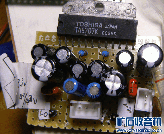

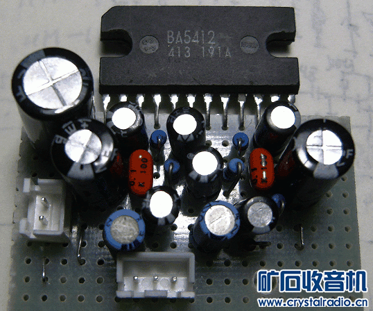

为了改善收音机的播放声音,就要确定中频通道有合适的通频带,经过实践比对,二只10.7MHz的陶瓷滤波器:第一只用E10.7JA 150KHz带通的,第二只用L10.7S 230KHz带通的。
为确定功放输出音质,专门找来了单电源工作的功放集成电路TDA2003,BA5412,TA8207K,AN7124,TDA1521A等试装试听,最后用了BA5412来带二只HAOJIE X-BASS小音箱,效果很好。
