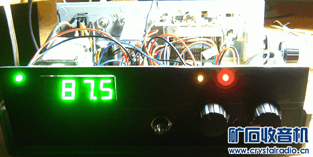

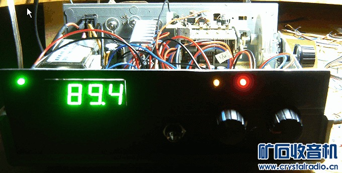

阳康后闲着就做了台收音机

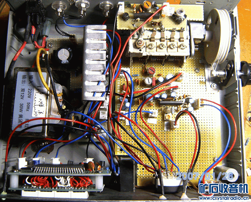

发表于 2023-1-13 09:41:26 | 显示全部楼层 |阅读模式

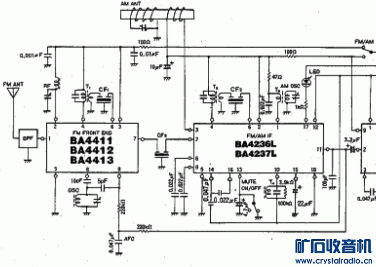

 楼主| 发表于 2023-1-13 09:47:27 | 显示全部楼层
发表于 2023-1-13 09:59:02 | 显示全部楼层
电路图不太清楚呀,芯片是什么类型的?不是常见的几种,
 楼主| 发表于 2023-1-13 10:05:04 | 显示全部楼层

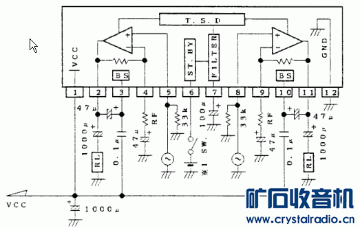

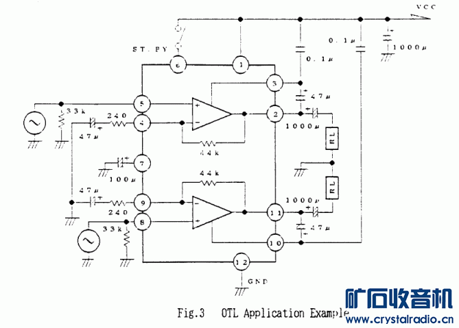

低放;BA5412
发表于 2023-1-13 10:09:07 | 显示全部楼层
接收类的芯片呢?
 楼主| 发表于 2023-1-13 10:13:19 | 显示全部楼层

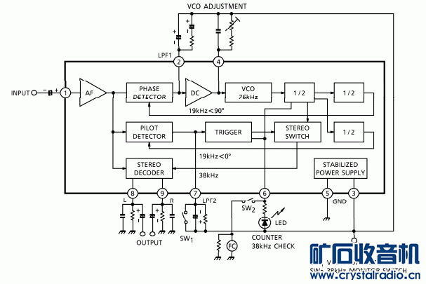

立体声解码:TA7343
 楼主| 发表于 2023-1-13 10:15:09 | 显示全部楼层
95147 发表于 2023-1-13 10:09
接收类的芯片呢?
BA4411+BA4236L
 楼主| 发表于 2023-1-13 10:17:15 | 显示全部楼层
BA4411+BA4236L+TA7343+BA5412
 楼主| 发表于 2023-1-13 10:18:56 | 显示全部楼层
中波正在考虑磁棒天线如何装入机内。

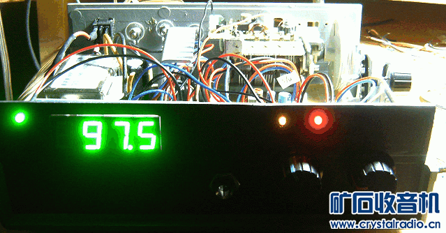

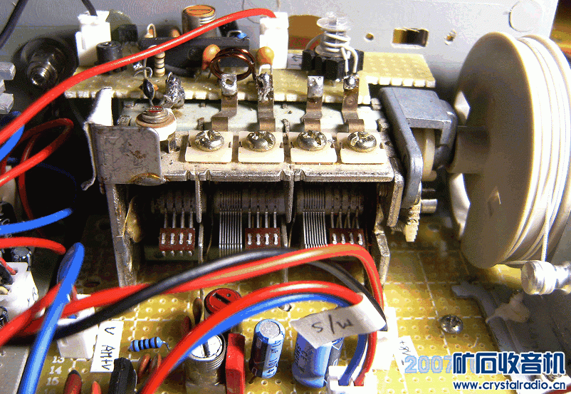

发表于 2023-1-13 23:56:24 | 显示全部楼层
BA4411还自带一级中放,不错;只是调频空气3连只用了2连,有点可惜。
发表于 2023-1-14 11:10:36 | 显示全部楼层
FM用了三连,照片上只是没有拍出高放管。(用了贴片元件)BA4411的中频输出电路估计是级跟随电路,没有增益的。
 楼主| 发表于 2023-1-15 10:33:10 | 显示全部楼层
单从FM接收灵敏度来讲,高频头FM收音机与好点的车机相仿。这款电路稍稍差些,但声音较好,马上再增加一级10.7M中放试下。
 楼主| 发表于 2023-1-15 10:38:19 | 显示全部楼层
中波试了下效果还可以,下一步要找根短些的磁棒,重绕个中波线圈,或再增加级不调谐高放。
发表于 2023-1-15 10:43:09 | 显示全部楼层
很有创意,请问,外壳怎么做的?
