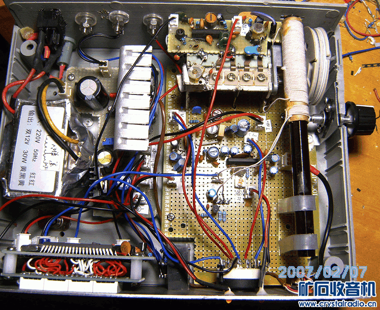

阳康后闲着就做了台收音机
 楼主| 发表于 2023-1-15 10:46:59 | 显示全部楼层
quexing 发表于 2023-1-15 10:43
很有创意,请问,外壳怎么做的?
外壳用的塑料仪表机箱,音箱用外接的。
发表于 2023-1-15 11:01:54 | 显示全部楼层
你这个数字显示的频率是什么原理呢?
发表于 2023-1-15 11:20:53 | 显示全部楼层

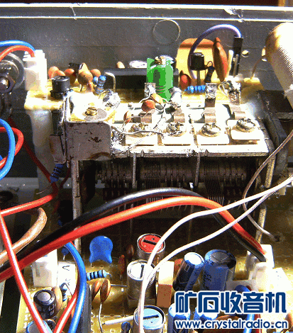

发表于 2023-1-15 19:13:02 | 显示全部楼层
bnm 发表于 2023-1-15 10:26
FM用了三连,照片上只是没有拍出高放管。(用了贴片元件)BA4411的中频输出电路估计是级跟随电路,没有 ...
哦,那个像10k型线圈是天线输入,接到一个三连的定片了。
 楼主| 发表于 2023-1-22 12:25:21 | 显示全部楼层
中波方面加了级高放,总算能收到二个本地台。
 楼主| 发表于 2023-1-25 16:12:07 | 显示全部楼层
终于把FM部分也统调到位了。
 楼主| 发表于 2023-1-26 18:52:29 | 显示全部楼层
高放线圈电感大了,统调时串了个150P的电容。后拆下线圈,并47P电容测谐振频率是34MHz。现重绕线圈为2圈,空线圈并47P电容谐振频率为36MHz,加磁蕊为34MHz.替换后就不要串150P电容了。

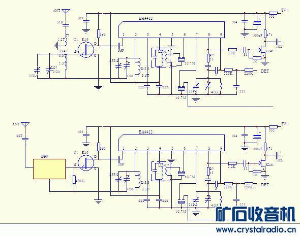

 楼主| 发表于 2023-3-12 15:50:00 | 显示全部楼层
经过这些天的反复调试,取消了FM调谐高放,改成不调谐高放(下图)。
 楼主| 发表于 2023-3-12 15:53:23 | 显示全部楼层
 楼主| 发表于 2023-3-14 08:39:19 | 显示全部楼层
最近在闲鱼金太阳处购了几片频率计的电路板,准备把自己用洞洞板做的东西搬上去。
