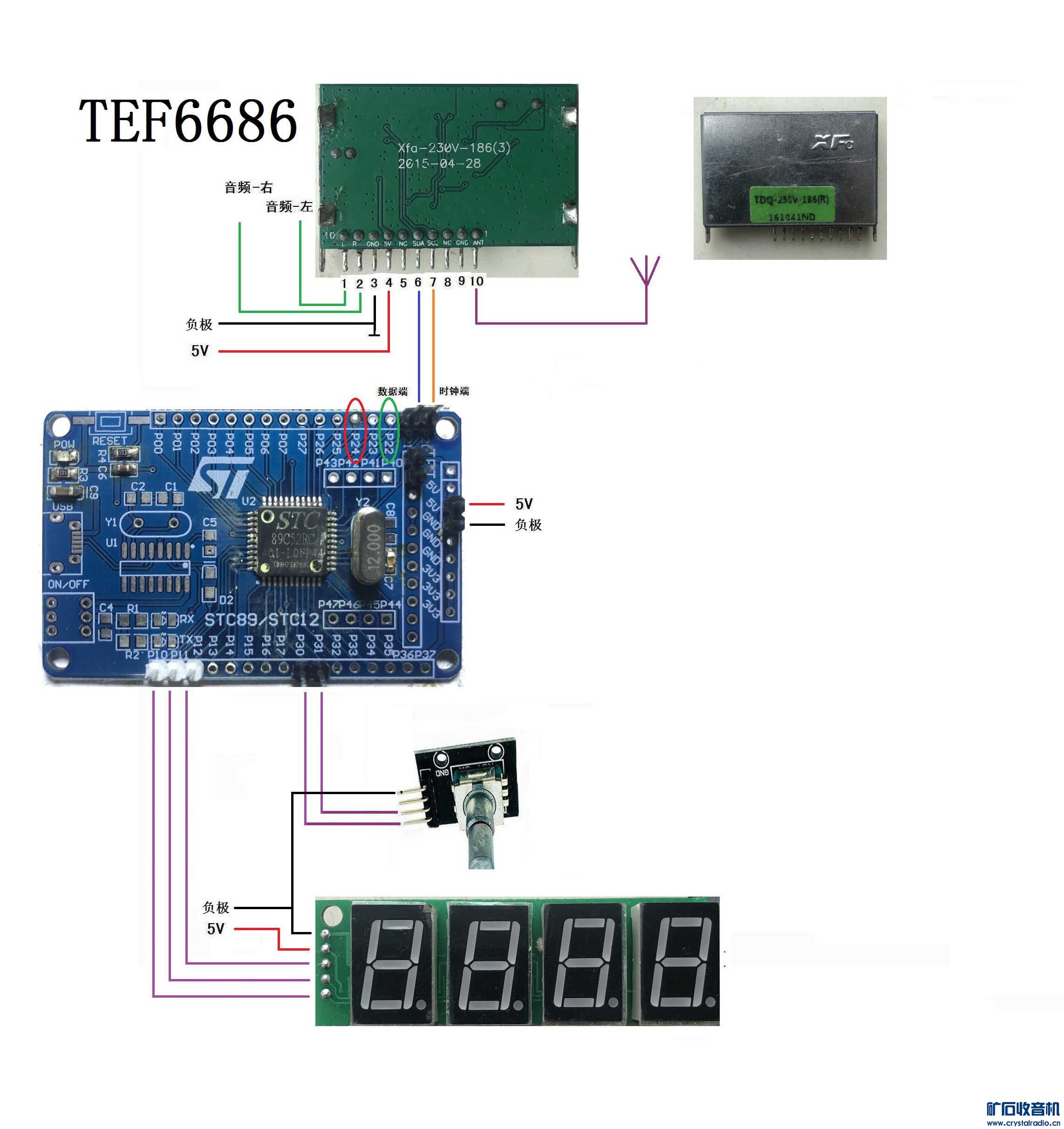

做一块适用于TEF6638、TEF6686和SAF7751的LCD12864显示 STM32控制板
发表于 2023-10-15 16:19:17 | 显示全部楼层
colorabc 发表于 2023-10-13 18:01
启动时串口能输出启动状态情况,可以接串口看看。如果什么都没显示考虑MCU问题,未刷成功或者启动不正常 ...
老师,请教个问题,按POWER可以关机,但是不能开机,需要按单片机7脚的按键才能开机,这是啥子原因呢?

各位大神,按照楼主的方案制作的控制板,加电屏幕不亮正常吗,另外用ST-LINK V2刷程序,软件也检测不到芯片型号,请大神们指点 谢谢

就是玩 发表于 2024-2-25 21:53
各位大神,按照楼主的方案制作的控制板,加电屏幕不亮正常吗,另外用ST-LINK V2刷程序,软件也检测不到芯片 ...
刷单片机程序时检测不到芯片,说明芯片引脚有虚焊,或者四根线线序不对。正常情况下打开刷机软件设置好芯片型号就会看看目标芯片已连接。选择好需要刷入的正确的版本,点自动就可以看到进度条了。
