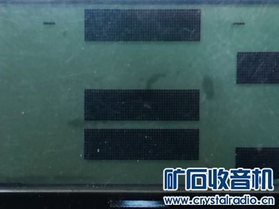

大佬你好,刷1.71的程序后屏幕会显示乱码
 楼主| 发表于 2023-6-7 14:45:56 | 显示全部楼层
以前的固件正常不, 是一直乱码 ?方便的话上传图片看看
这几个目前我都在用,没发现有乱码情况
发表于 2023-6-7 19:50:10 | 显示全部楼层
这几个目前我都在用,没发现有乱码情况
好的,我晚点拍个照片
发表于 2023-6-7 22:04:01 | 显示全部楼层
这几个目前我都在用,没发现有乱码情况
开机能正常显示,进到设置后只显示这个,1.52的固件可以正常使用
发表于 2023-6-7 22:06:53 | 显示全部楼层
屏幕斑纹是之前除胶弄的,一直用着没事
 楼主| 发表于 2023-6-7 22:34:50 | 显示全部楼层
51楼的 6686固件拷贝错版本了。请刷下面这个。
TEF668X_LCD12864_SPI_v1.71.zip
68.41 KB, 下载次数: 589
回复 支持 2 反对 1

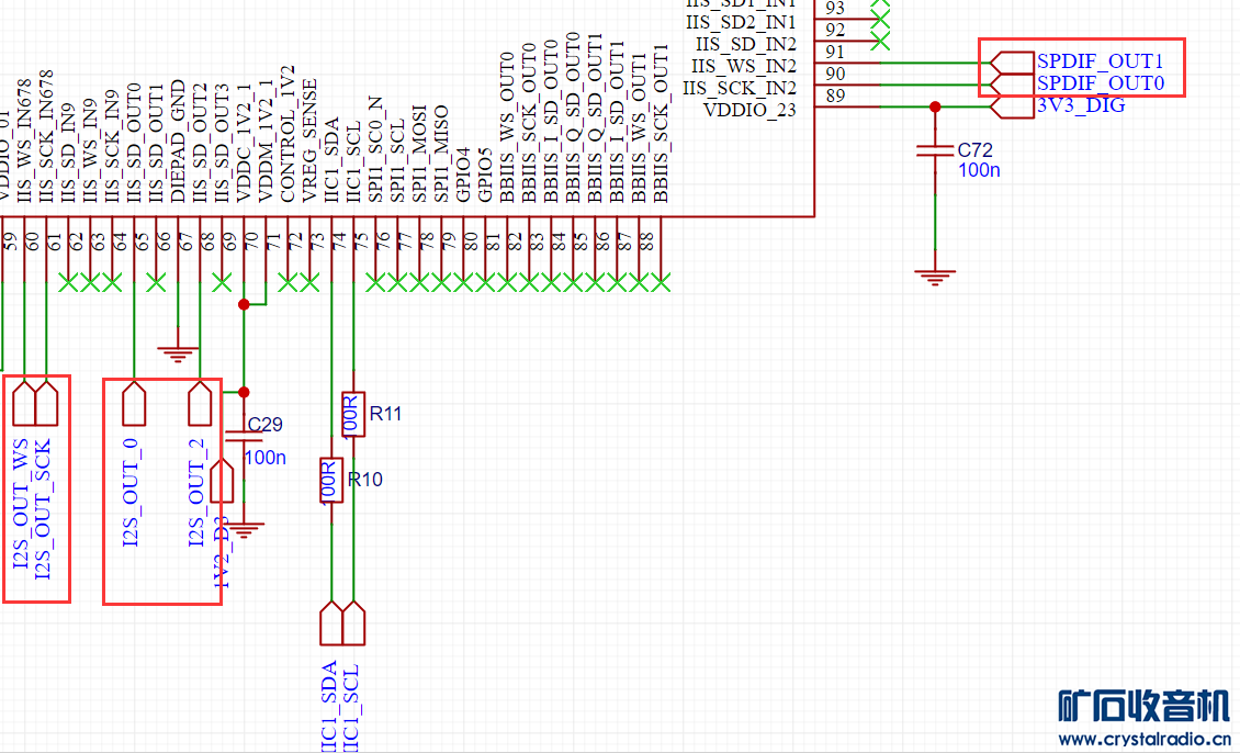

发表于 2023-7-11 08:42:59 来自手机 | 显示全部楼层
楼主你好,我想请教一下,这个版本,7751的IIS输出和SPDIF输出是哪几个引脚呢。
 楼主| 发表于 2023-7-11 09:03:10 | 显示全部楼层
下图供参考。I2S输出可以4个,SPIDF输出2个。顺带提醒下,需要在菜单中选择开启
发表于 2023-7-11 11:30:24 来自手机 | 显示全部楼层
收到,谢谢你的指导。
