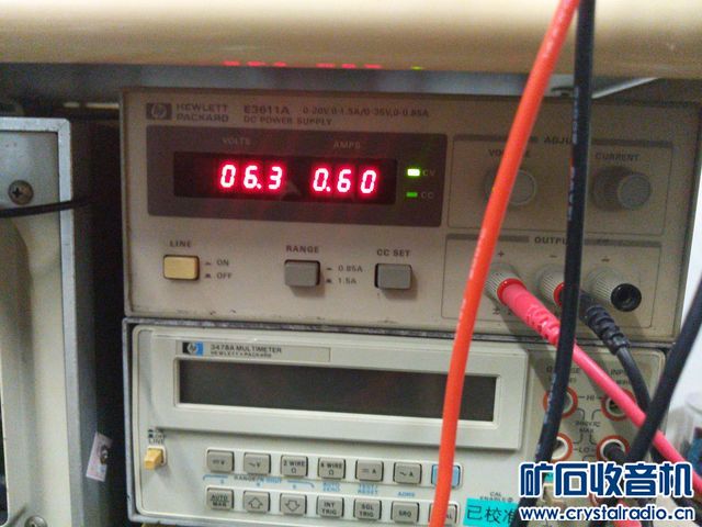

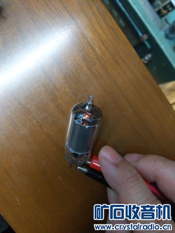

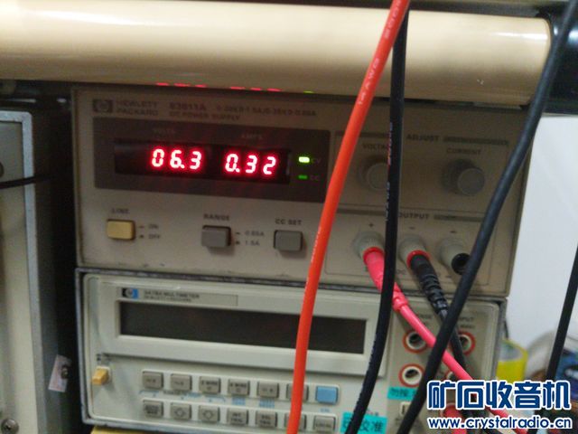

我今晚测试了一个坏的6BA6和一个好的6BA6做了对比,图片如下:
1、坏的6BA6
灯丝电压6.3,电流有0.6A
消气剂白色,这个通电之前就是白的了。在破碎了以后未通过电,今天是第一次通电。
这个看不到灯丝亮。
可以看到裂纹,那块玻璃掉下来了,底部一个洞,我用胶带固定了。
2、好的6BA6
电流只有1半。当然刚通电的时候都是0.7A多,这个是快速降低到0.3 。坏的降低掉0.6不再降低。
可见灯丝亮。

1、有些管子漏气后灯丝通电并不会马上断,至少几分钟之内不断。我上次是5Z3P几乎立即断掉,这个6BA6就不是。
2、我前面说的那个坏管子消气剂发白的不是6BE6,记错了就是这个6BA6.漏气消气剂发白。
3、漏气管子,灯丝不亮电流加倍。
我猜测是进去了空气,因空气传导热量比真空快,导致热量传出来了,管壳很热的。而没漏气的管壳没那么热。
至于电流可能是因灯丝温度上不去,导致电阻也上不去,因此电流大。
至于你那个管子消气剂没有发白等现象:
1)消气剂可能不同,也许是不发白,外观看不出来了。至少我见到的都是外观发生变化。
2)也有可能真没漏气,但概率不大。
