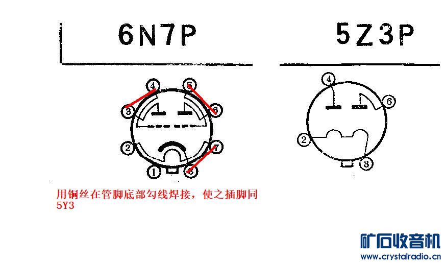

本人用廉价6N7当双二极管用,小北京电源5Y3灯丝空载时,电压约5.5可以支撑点燃6N7。6N7当作二极管(屏栅直接在电子管管脚勾接,其接线脚同5Y3)可输出70MA。比5Y3省电发热低。用此方法在70年代修复多台小北京。此法不改小北京整流电路。还可以记续使用5Y3

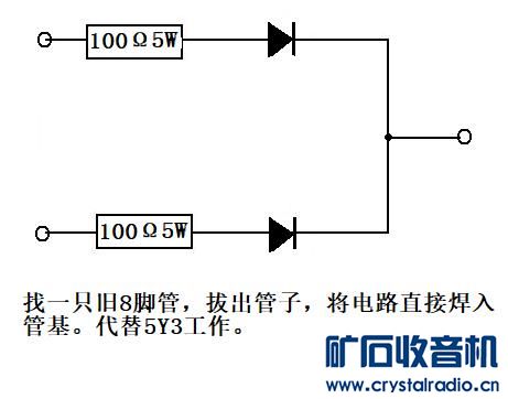

准备用二极管这个电路,不过要修旧如旧,就得做的像一点,把电阻和二极管装到一个大八脚的电子管里,但要破坏一个好的大八脚,还有点舍不得。还有6K3P,和6J4P各两个,不知道哪个用处更少一些,就用哪个来做。

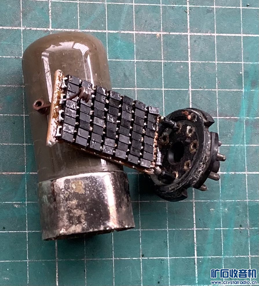

我试过利用几十只4007串联降压并装到大八脚玻璃里面,但实际使用时发热严重,石不如胆耐高温,所以最后还是放弃了,你这个串100欧电阻的原理跟串二极管差不多,装到玻璃里散热是个问题。

把二极管封在玻璃内,把100欧姆电阻安装在电路中。
实际上6N7最简单。6N7也不贵。

        用6N7P如果省电的话还真是个办法,价格也不贵,值得一试,但不知是否耐用。

发表于 2023-1-9 00:52:00 | 显示全部楼层
这好几排的黑方块是啥?
感觉这个代价挺大的。
