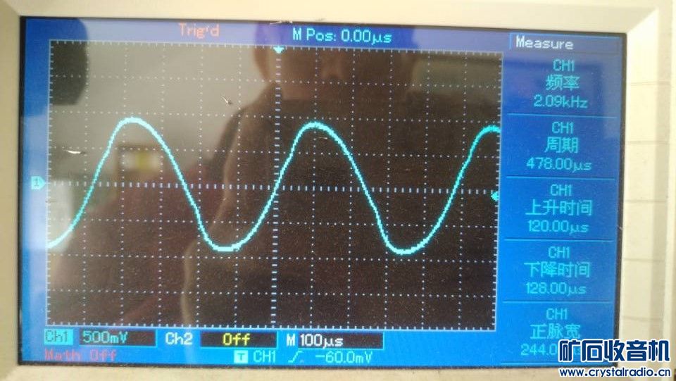

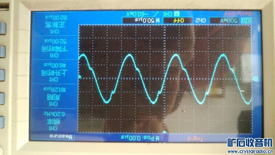

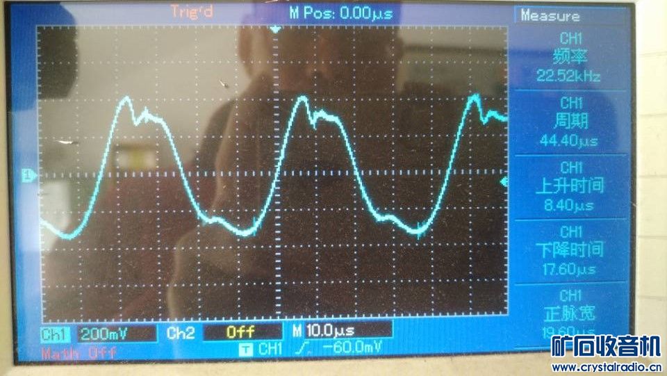

 楼主| 发表于 2023-1-8 11:07:36 | 显示全部楼层
下偏置电阻好象把放大器的输入阻抗拉低了,另外重绕了一下输出变压器,将输出级和输入级的线并在一起绕,漏感减小了,但初次级分布电容有700pF,开环状态,输出变压器初级不加104电容和100吸收电阻时,高频杂波使得高频波形很难看,如下图所示:
下面是加了104电容和100欧电阻作高频杂波吸收后的效果
加了104电容和100欧电阻后,高频放大倍数下降了,从10Khz和20Khz,幅度降了1半

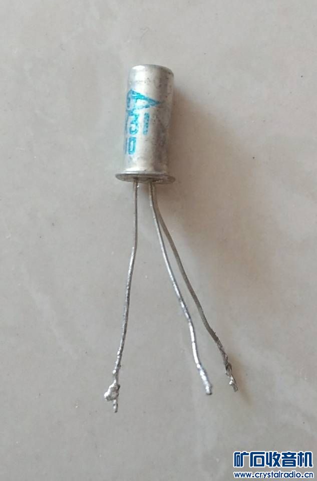

 楼主| 发表于 2023-1-8 13:07:05 | 显示全部楼层
我的3ax31管子,没有最后的字母,不是到具体是什么型号,怎么来识别是abc的哪一种呢,是通过测他的耐压来区分吗
发表于 2023-1-8 15:02:13 来自手机 | 显示全部楼层
njhhack 发表于 2023-1-8 13:07
我的3ax31管子,没有最后的字母,不是到具体是什么型号,怎么来识别是abc的哪一种呢,是通过测他的耐压来区 ...
就当ABC档用,DE挡作低噪管用。
发表于 2023-1-8 15:54:32 | 显示全部楼层
njhhack 发表于 2023-1-8 11:07
下偏置电阻好象把放大器的输入阻抗拉低了,另外重绕了一下输出变压器,将输出级和输入级的线并在一起绕,漏 ...
RC校正电路有效的降低了失真,必不可少。

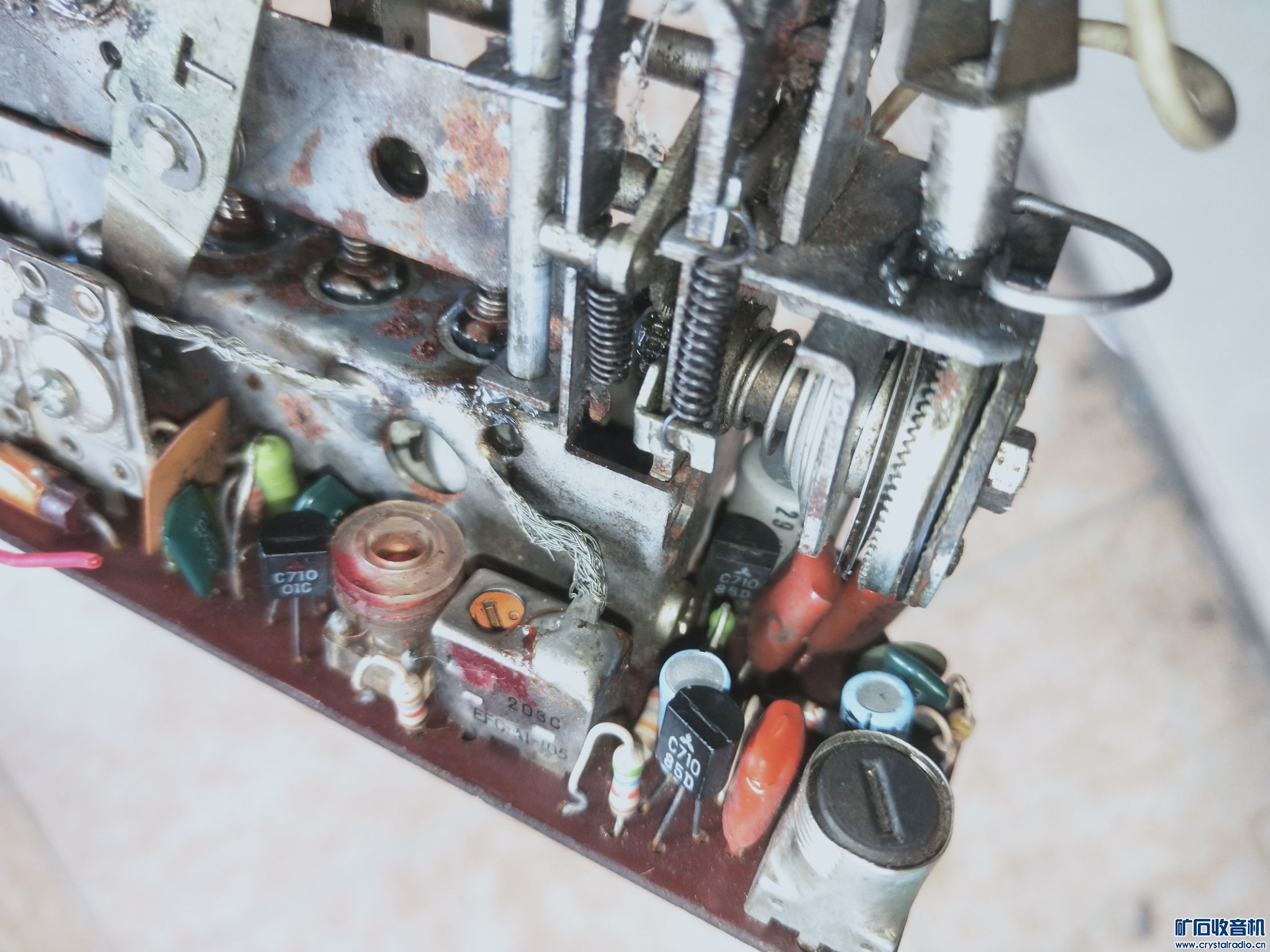

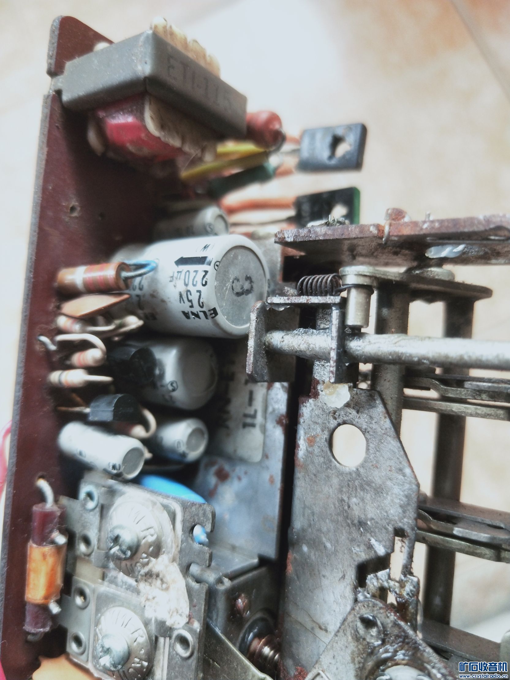

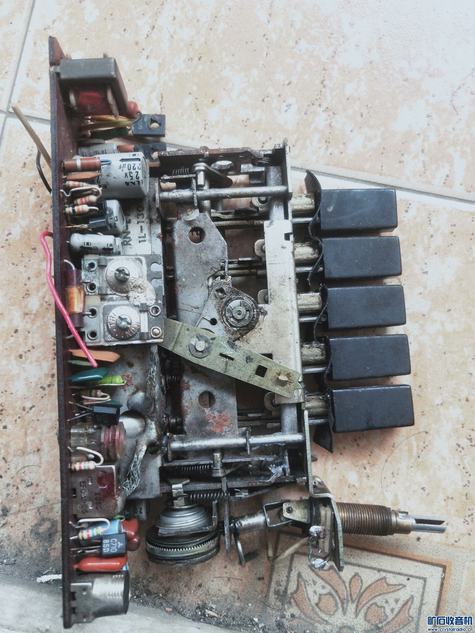

发表于 2025-1-1 22:12:04 | 显示全部楼层
最近捡一个老车机机械存台的看到变压器推动的不会修了。
发表于 2025-1-2 10:48:11 | 显示全部楼层
捡了Am机械存台车机看到是推动变压器的不会修了,因为这种功放从没修好过原理不太懂, 1735785580755.jpg 1735785482440.jpg 1735785528170.jpg 1735785506422.jpg
