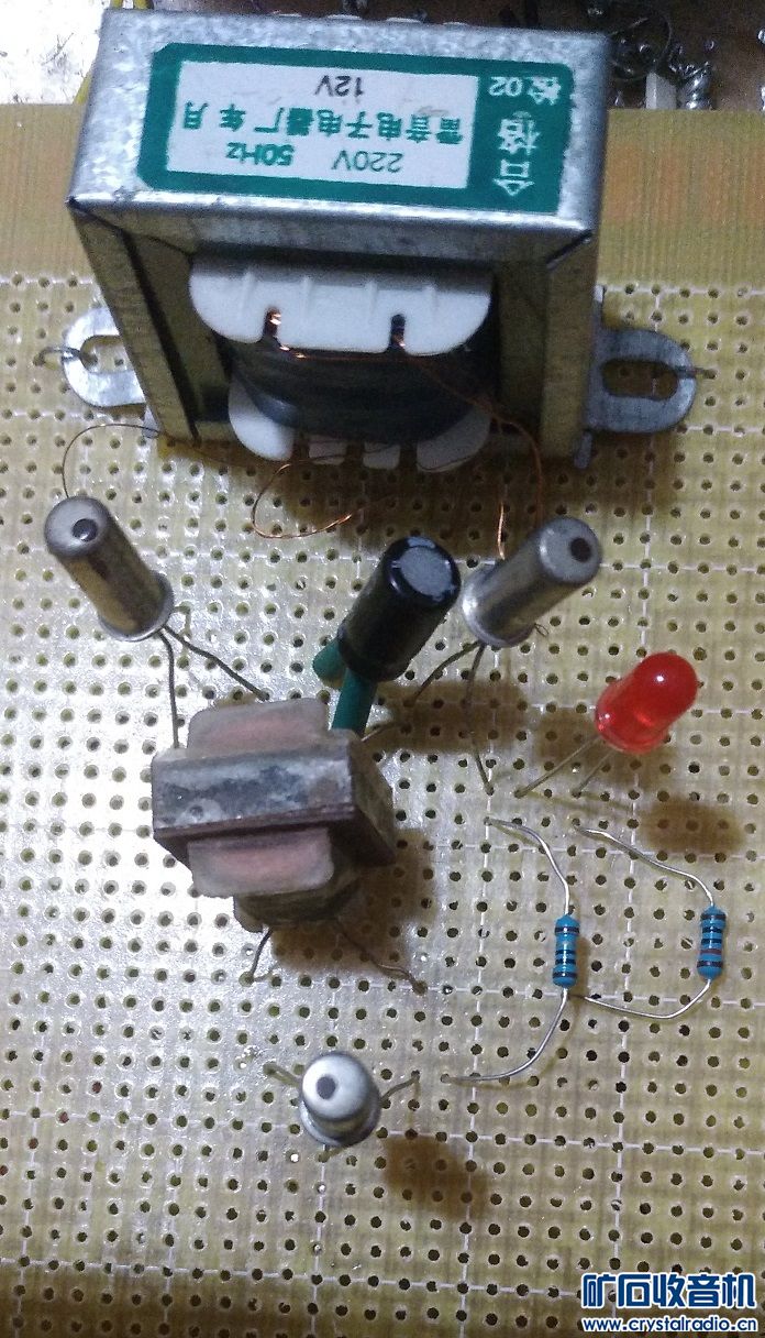

下面是原理图
下面是实物图
上图中哪个12V电源小变压器初级烧掉了,手上有几十个全新的库存3ax31b,准备做个锗管推挽功放玩玩,把电源变压器拆开,重绕一个推挽输出变压器,初级0.13双线并绕500匝,次级0.3线绕100匝,次级包在初级外面,漏感有点大,输入变压器用现成的小输入变压器,5V供电,用3只3ax31B锗管,一个作推动,2个作推挽输出,推动管集电极1k电阻作负载,通过10uF电容接到输入变压器初级,防止直流电通过输入变压器初级,负反馈总放大倍数50倍,当提高电源电压到8V时,输出三极管发热,总电流升到300毫安,估计是输出变压器初级线圈内阻限制了最大电流,电压使用5V时,三极管不发热,总电流稳定在30毫安,电路图用的红灯735功放电路,少用了一个推动三极管,音质比较好,功率不是太大,4欧扬声器上电压峰值最大500MV,大概几十毫瓦的功率,音量较大,一个房间听起来很响,作为小收音机功放可以了,这个电路主要用来练一下绕输出变压器,以及学习一下锗管推挽功放电路,

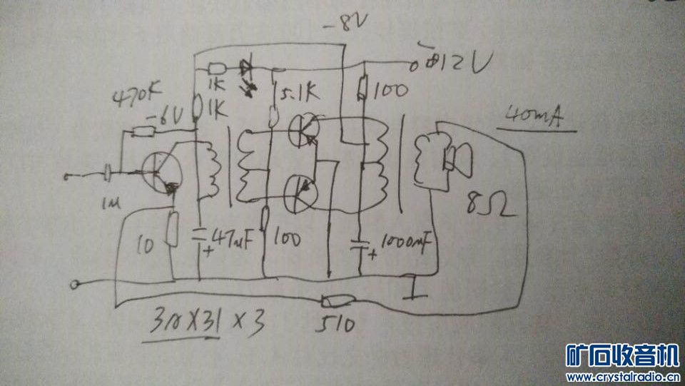

发表于 2023-1-5 10:59:01 | 显示全部楼层
这个图问题一,功放管没有下偏流电阻,使得上偏流电阻很大,稳定性很差,电源电压一提高电流就增大很多或者电源电压一变化静态电流就跟着变化很多,同时因为没有下偏流电阻,也降低了管子的BVce值,事实上31B的BVceo是18V,按说用到8V毫无问题,现在用到8V就发热,这个不应该。问题二,推动管用电阻做负载再用电容隔直再接入输入变压器,这个完全没有必要,这里推动晶体管的电流很小,根本不用担心磁饱和的问题,这样连接后推动管的负载阻抗成了电阻和变压器阻抗的并联值,使得负载阻抗又进一步降低,降低了推动级的增益,使得推动电压不高或者至少降低了输入灵敏度,同时把变压器耦合推动变成了RC耦合推动,后者的推动电压摆幅范围小得多,通常只适合做电压放大不合适做推动。第三,推动级本身的偏压方式是电压并联负反馈形式,这样会使放大器的输入阻抗降低,这种反馈方式适合低内阻的信号源,而晶体管输入阻抗本来就不高,这样会加重前面信号源的负担,所以一般多不用这种偏压方式
发表于 2023-1-5 06:16:35 | 显示全部楼层
输出管的基极(输入变压器的中心抽头处)要接一个几十到100欧的下偏置电阻到地,上偏置电阻再适当减小阻值,这样功放管的温度稳定性会好很多。

 楼主| 发表于 2023-1-4 21:23:21 | 显示全部楼层
初级多绕一点本来想提高电源电压,提高输出功率,后来发现锗管一发热,静态电流直接失控,完全不能正常工作,只有将电源设为5V,这样锗管不发热,比较稳定
发表于 2023-1-4 21:48:12 | 显示全部楼层
两个功放管射极不串个5欧的电阻,工作点会不稳定。

发表于 2023-1-4 22:17:06 | 显示全部楼层
输出变压器铁芯大,匝数多,会在功放管C极产生过大的变流电压,使功放管软击穿,要参照原变压器匝数适当减少绕组,另外,变压器匝数也与电源电压相关,1.5V的输出变压器与6V的输出变压器是不通用的,31B在成品机一般用到6V,但用交流供电时,有的收音机没有稳压电路,最大可能到8V

发表于 2023-1-5 12:49:42 来自手机 | 显示全部楼层
这是甲类推挽功放,要达到足够的输出功率,总电流要达到60mA以上,然而3AX31根本承受不了这么大的功率,会烧毁。对于甲类推挽(也就是差动)功放来说,输入变压器次级接地的电容有没有都可以,而且去掉电容之后音质可能反而会更好一点。乙类推挽功放必须采用固定电压偏置,也就是用50~100Ω电阻取代电容,然后把上偏置换成3k~5k。
 楼主| 发表于 2023-1-5 15:28:38 | 显示全部楼层
改了一下电路,热稳定性好了很多,12伏供电,电流40毫安,管子不发热
推动管基极470K电阻不要集电极电流有2毫安,有了470K电阻,集电极电流
4毫安,难道锗管不需要偏置?输出管两个管子不一样,一个容易热失控,修改成下面这个电路后,两个管子都不热失控,因为最大电流被100欧电阻限制了,当有管子电流增大有热失控侦向时,直流偏置的负反馈会使电流稳定
发表于 2023-1-5 18:57:13 | 显示全部楼层
推动管不加470K电阻集电极电流就有2毫安,说明管子的穿透电流过大,温度稳定性不好,做功率输出会好一点点。
功率输出级电压12V以及静态电流40毫安,太高了,算起来每个管子功耗就有100毫瓦。
5欧射极电阻为什么不用?有点怪怪的。
