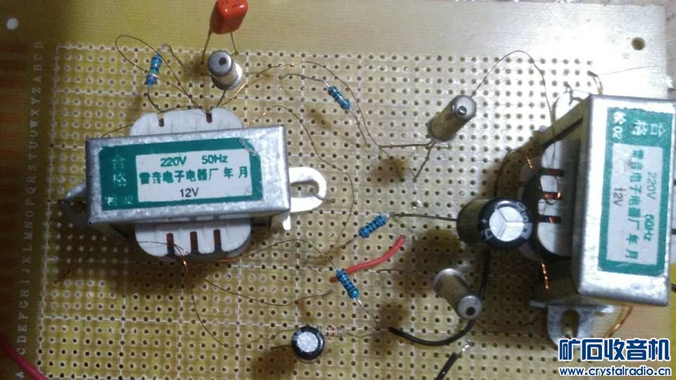

玩了一下锗管推挽功放电路
发表于 2023-1-5 19:13:56 | 显示全部楼层
一楼这个图,双管下偏(锗管实际叫上偏?)10uF是不能接的,要换电阻。
发表于 2023-1-5 19:48:17 | 显示全部楼层
昔日重来 发表于 2023-1-5 10:59
这个图问题一,功放管没有下偏流电阻,使得上偏流电阻很大,稳定性很差,电源电压一提高电流就增大很多或者 ...
这解答的全面而且透彻,具有权威性,佩服!
 楼主| 发表于 2023-1-5 21:08:17 | 显示全部楼层
重绕了输出变压器,先绕次级0.31双线并绕56匝,电感量3.1mH,然后在次级外面0.15四线并绕126匝,中间抽头,每边电感量18.8mH,短路次级,测量初级电感量141uH,漏感不是很大,初次级之间用一层电工胶带隔离,同时使用下面的电路图
电源供电7V,推动管基极不接470k电阻,静态总电流4.3mA,推动管电流1.4mA,输出级两管总电流2.9mA,接470k电阻,推动管电流增加1.2mA,静态功耗不大,接入1kHZ正弦波信号,当输入信号电压在14到144毫伏峰峰值,4欧扬声器上电压有50mV到2V峰峰值,工作电流在5mA到110MA之间动态变化,说明电路工作在乙类推挽状态,并且没有交越失真,实测放大器效率低的吓人,最高只有26%,不懂是不是测量错误,下面是测量记录,输入信号电压是信号发生器上显示峰峰值,输出信号电压是在4欧扬声器上通过数字示波器估算电压峰峰值得到,工作电流是用指针万用表50mA档和500mA档测量得到,
另外输出管射极没有串联5欧电阻,我是怕影响输出功率,因为输出扬声器才4欧内阻,变压器变比才1:2左右,阻抗到初级只有不到20欧,要是射极再串5欧负反馈电阻,输出极电压放大倍数只有4倍不到,太低了,估计输出接8欧扬声器,效率能提高一点,不过乙类放大理论效率不是75%吗,这26%实在是太低了点,接近甲类了
发表于 2023-1-6 08:55:07 | 显示全部楼层
输出变压器初级线径小了,既然窗口面积足够大,就尽量用粗一点的线,减少初级直流电阻,提高变压器效率
 楼主| 发表于 2023-1-6 20:39:44 | 显示全部楼层
本着玩的明白的原则,再拆个电源变压器,用0.15线四线并绕550匝,其中两根线中间抽头作次级,另两根线串联作初级,初次级变比为2:1,初级1100匝,电感量950mH,次级每边550匝,电感量240mH,由于4线并绕,初次级漏感非常小,由天是乱绕的,所以分布电容也相对较小,原来输入小变压器,初级55mH,次级每边55mH,初次级变比1:1,电感量偏小,低音效果不好,原小输入变压器是1.5V小超外机上用的,替换新绕的大输入变压器后,效果得到明显提升,在开环状态下音质就比较满意

 楼主| 发表于 2023-1-7 15:35:03 | 显示全部楼层
在频率2k之后,波形开始失真,频率越高失真越大,在输出变压器初级并一个104电容,失真消失,但在13khz处出现一个波峰,放大倍数特别大,负反馈都压不住,在104电容上串一个100欧电阻,基本能将波峰压平,失真也消除了,这个失真可能是输出变压器漏感引起的。通过rc消除高频杂波后,高频失真消除,硅钢片是F型的,两片F对插成一个方框,原变压是质量很差,线圈是铝包线,初级线细的一碰就断,次级线的电阻也大的很,硅刚片手都能弄开,因为没有浸漆,说实话,绕变压器太好玩了,不同绕法有不同效果,是收音机中最好玩的元件之一,因为他能不停地改,有的元件不能玩,比如三极管买回来,又不能改他,只能直接用,还有电阻,电容等都不能改,只有变压器能随便改,还是就是磁棒天线,中周,这些能自已改的东西才好玩

现在想到了夏天,环境温度40度,这锗管是不是啥都做不了,光静态电流就能把他烧到100度死在哪里,有没有办法让他死不了呢
发表于 2023-1-7 16:33:14 | 显示全部楼层
手里2盒3ad30,夏天接上5伏电都有漏电流,现在就好好的,锗管只能冬天玩
发表于 2023-1-7 20:23:46 | 显示全部楼层
锗管穿透电流比硅管大了许多,在射极加一个电阻会好些。
发表于 2023-1-8 04:24:31 | 显示全部楼层
输出变压器的引线要用粗些的导线引出来,否则容易弄断。另外,功放效率是不是计算有问题?不会那么低。
发表于 2023-1-8 06:27:19 | 显示全部楼层
楼上说得对,可能楼主计算有误。
以最后一行数据为例,输入信号119mv ,在4欧负载上峰值电压为2.4V,输入功率0.7W,输出功率0.18W,简直是不可能的事。
如果4欧负载上的峰值电压2.4V,输出功率应为0.72W才对。但是这么小的管子有这么大的输出功率又不可能,工作点不对,超载了。
