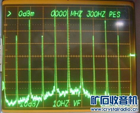

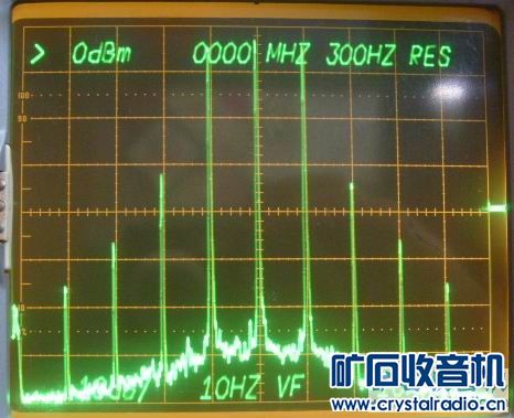

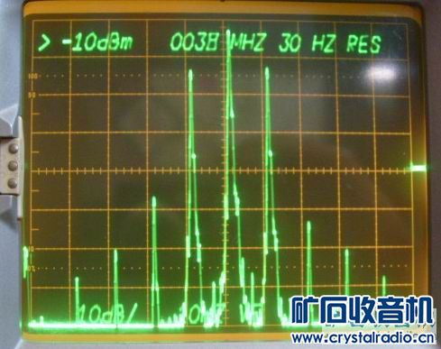

我买过一台二手泰克早期的频谱仪,频率范围为1KHZ至2.5GHZ,插件式仪器(主机配合不同的插件可以组成不同的仪器),仪器的主机是TEK7603、频谱仪插件是7L14,另外还配置了75MHZ的示波器插件,实际第一中频大于2.5GHZ,末级的中频最小带宽为30HZ,音频测试也可以。只是体积太笨重,搬家时不得不卖了废品,留在现在我也搬不动了!早期类似的仪器读取频率的方法比较落后,需要外部有高精度的信号发生器来比对才可以获得高得精度。以后的商品仪器,指标有很大的提高,体积也缩小了许多,售价比较贵,我退休了也就不去追求了。直到几年前出现这种业余级别的仪器,买来一试,还真不错!
题头的这种频谱仪,完全可以满足业余要求,要求不是太高的专业场合也没有问题。毕竟这玩意不到一千元钱,但是他能干的活可以替代一堆仪器。如果有需要,完全可以买一台,百闻不如一见,花费不大!
