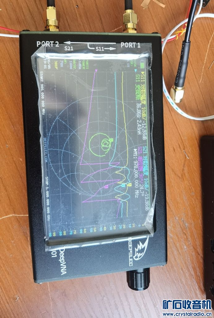

实际上这个矢分也可以测试部件的频幅特性的,但是有个问题就是它输出的是方波,我想可能谐波比较丰富测试的燥声可能比较大吧,不太舒服。

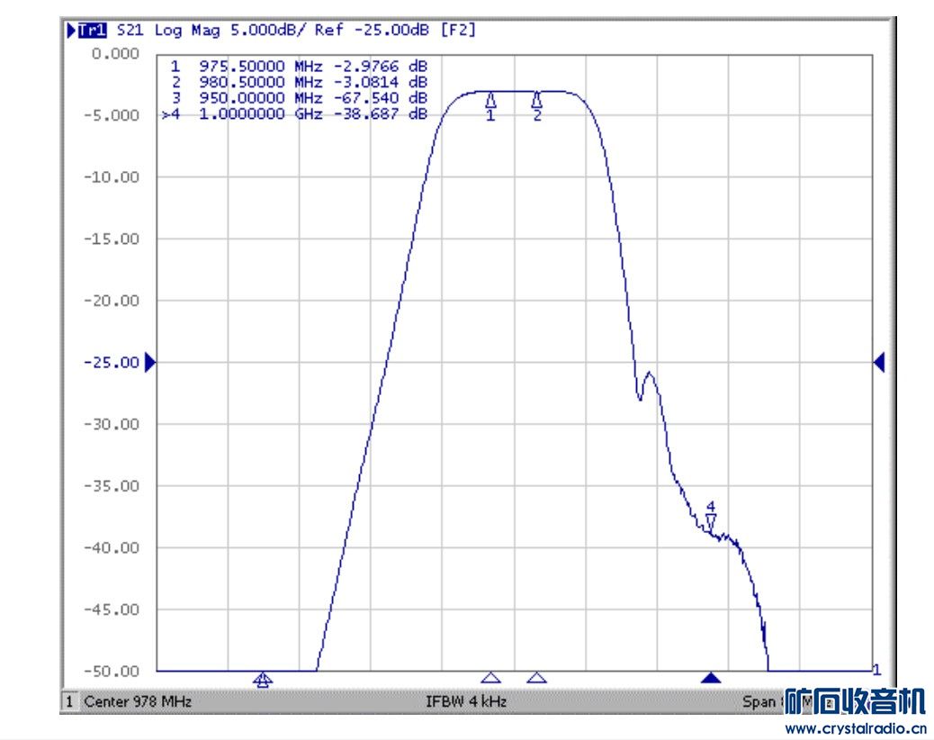

另外这几天发现买的那个978的声表面波滤波器插入损耗太大,近20多db,用矢分测试一下发现它的曲线在978时有 ...
不对吧,资料上显示插入损耗最大才3.5dB,怎么会是20dB?买的不是这种?测试操作有误?
TA0689A(978MHZ).pdf
300.67 KB, 下载次数: 51

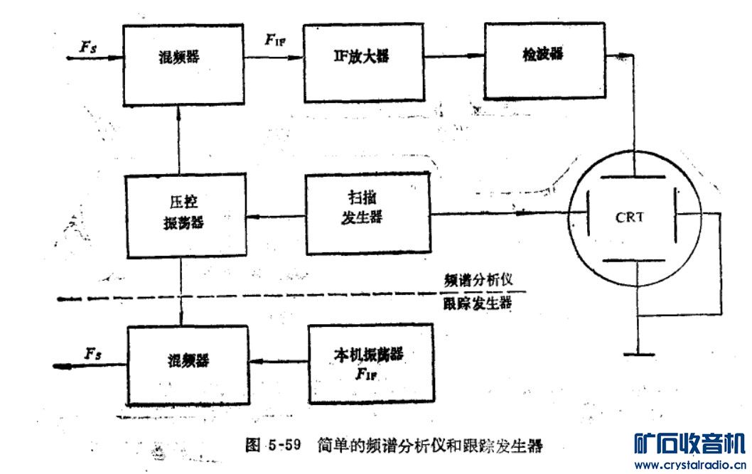

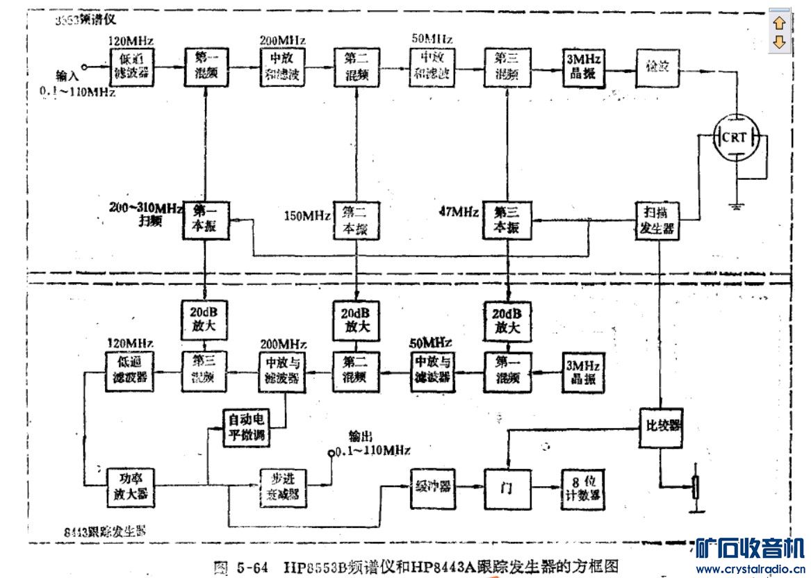

发表于 2023-1-11 15:19:16 | 显示全部楼层
稳压器 发表于 2023-1-11 13:26
买了2个成品IAM81008混频器,性能参数好多了,对于高频电路,随便焊一个电路会有很多问题,接地点,元件的 ...
出现梳状曲线,可通过改变RBW等改善,跟踪不是很理想造成的。我们用的是简单的电路方案,下面给一个专业跟踪源的方框图,很复杂成本也很高、
 楼主| 发表于 2023-1-11 15:25:06 | 显示全部楼层
在974-976时在2-3db,978时近20db,有一个凹陷。我也弄不清楚。

发表于 2023-1-11 15:48:27 | 显示全部楼层
你用网分测试一下,资料上的S21表现不错呀。
