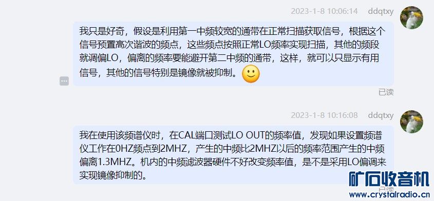

发表于 2023-1-8 11:25:27 | 显示全部楼层
SPKBL 发表于 2023-1-6 13:34
也就是说,在2MHz以上时,本振频率为977.462M,在2MHz以下时本振频率为978.763M
这样看来确实不能使用 ...

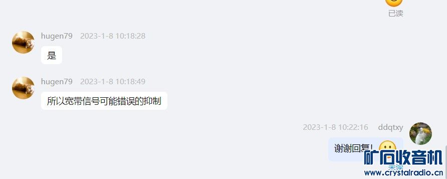

我咨询了卖家hugen79先生,求证了我对超级算法的推测,得以确认证实我的分析是对的。因此该升级版的频谱仪添加跟踪源时,0-2MHZ频段差频与2MHZ以后的频段的差频不同,根据我的测试,相差1.3MHZ,因此,制作跟踪源时,固定频率振荡器要设置两个频率,0-2MHZ对应的固频为978.763MHZ,2MHZ以后的频段为977.463。如果只用前者978.763MHZ,只能获得0-2MHZ的跟踪信号,如果用9797.463MHZ,只能获得2MHZ以上的跟踪信号。可能不同的机器会有差异,制作的朋友自己测试一下再来确定。

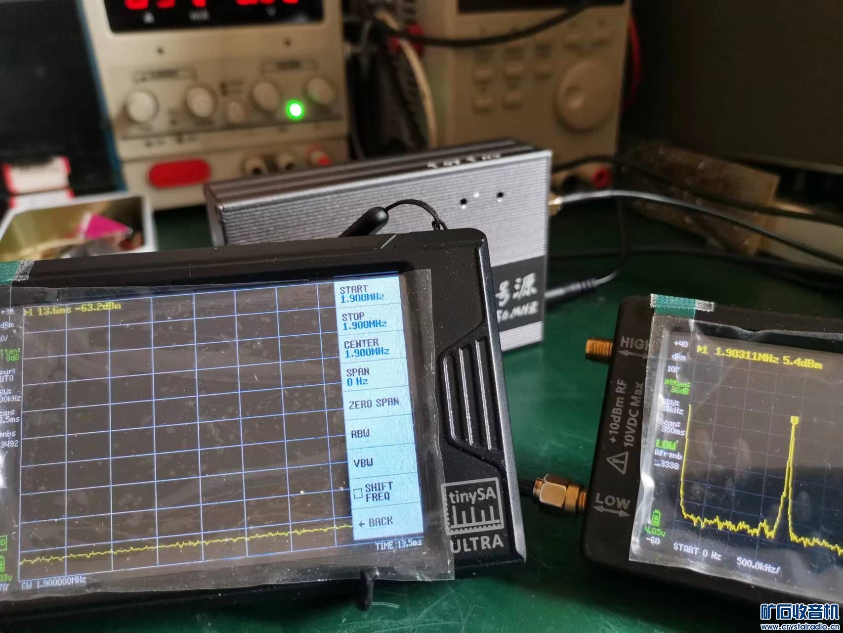

发表于 2023-1-6 12:13:30 | 显示全部楼层
SPKBL 发表于 2023-1-6 00:22
还有一点问题,频谱仪输出的本振信号似乎不是978M一个刚刚好的整数,是一个稍微偏离于这个频率的小数,那么 ...

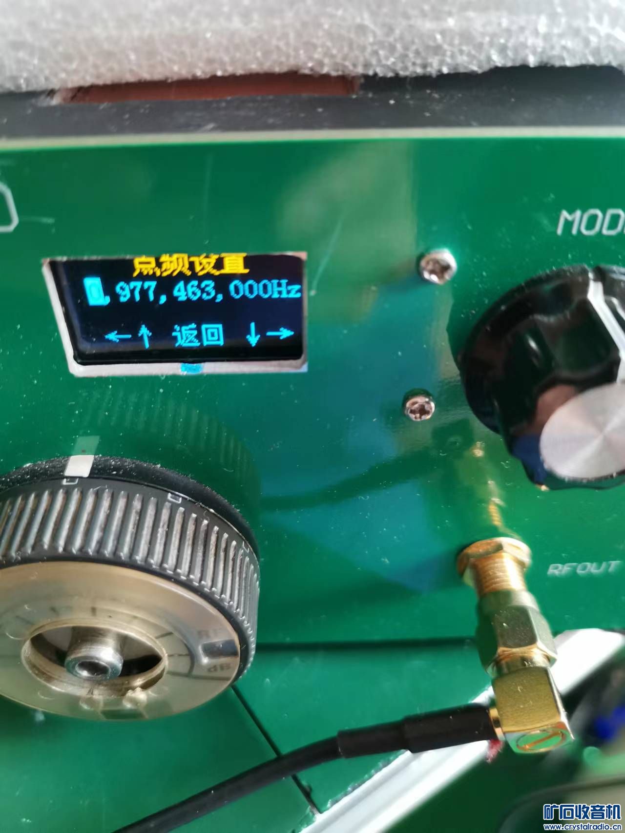

    你提到的这个问题不能忽视,固定频率的振荡器究竟是多少频率,最好根据自己的实物测试一下,在RBW最窄的状态测试(200HZ或自动)较好。

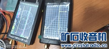

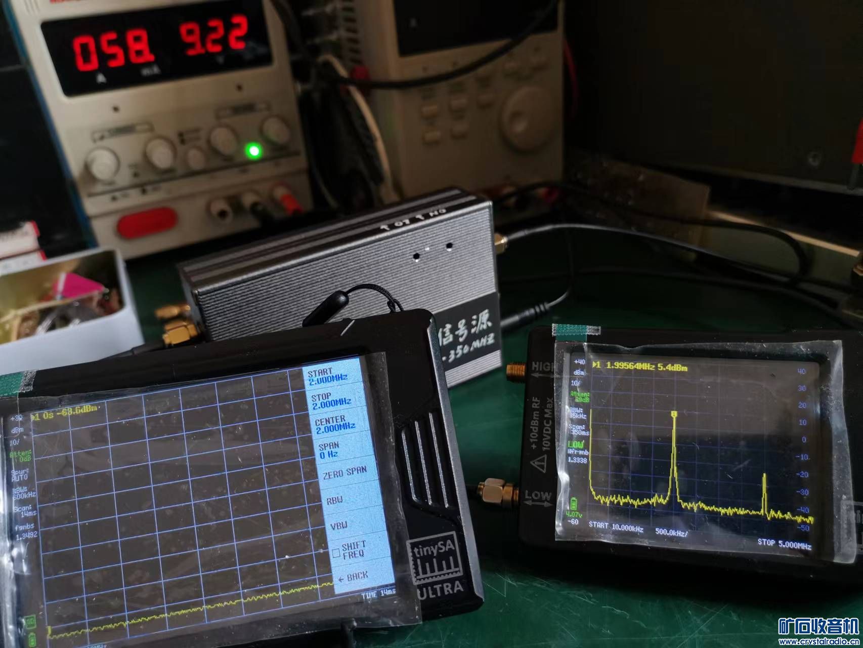

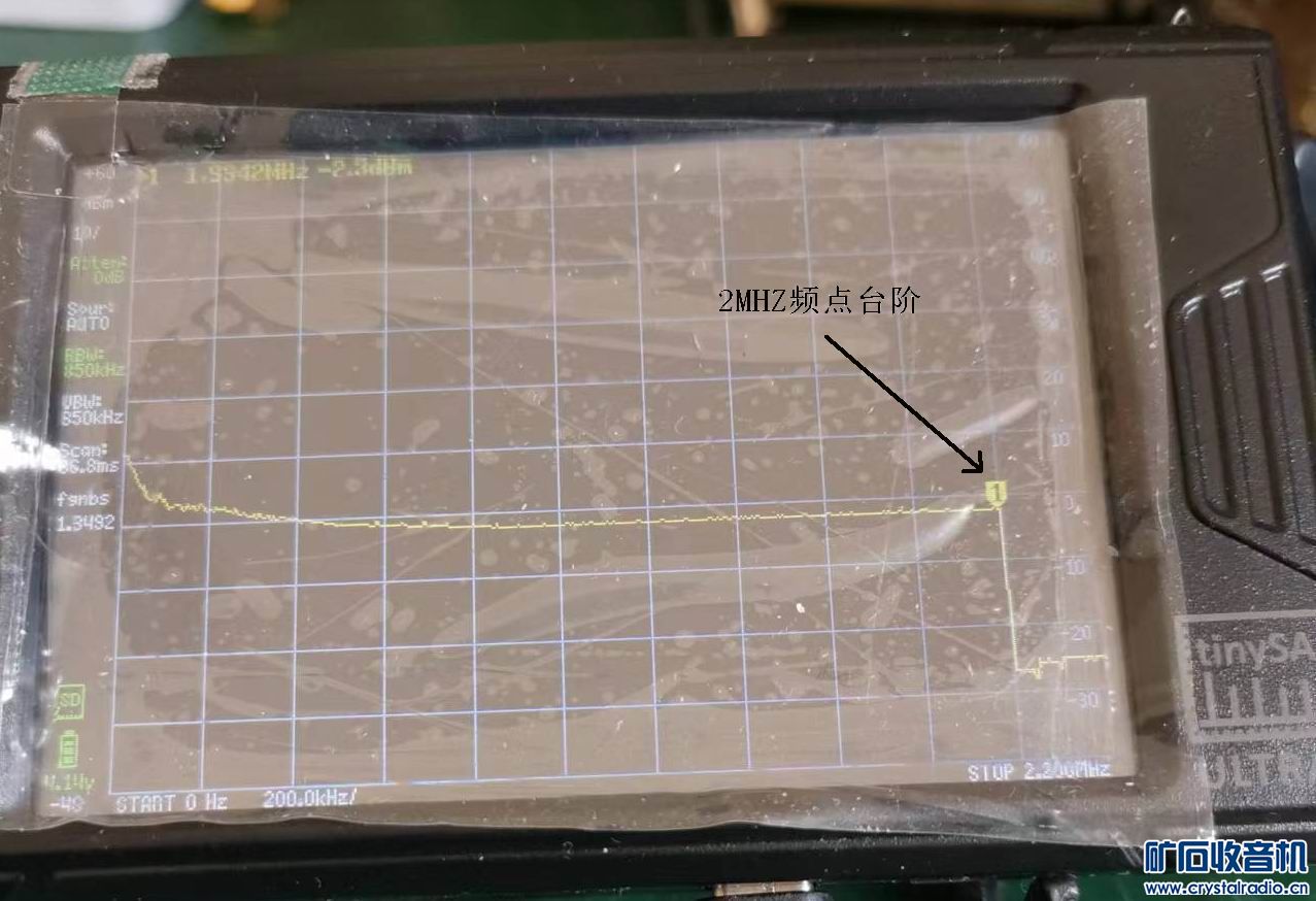

   买来时我临时组成跟踪源试验过,发现低频段2MHZ以下不能用,以上没有发现异常,试图设置频谱仪的有些地方,这个现象还是存在。我的这个频谱仪实测结果是2MHZ以上固定频率振荡器取977.462MHZ。针对这个现象,我用另一台频谱仪测试这个跟踪源的输出,发现对应的频率没有输出,偏调固频到978.763MHZ,2MHZ以下有了输出,在2MHZ频点一个台阶,此时2MHZ以上没有了输出。以前用老版本的tinySA做的跟踪源,没有遇到这个现象。这有一点怪!朋友们的频谱仪是什么情况?是普遍这样,还是我的独有?
  楼主用TCXO倍频,选用的195.6MHZ,五次谐波是978MHZ,需要实际制作验证,频率偏差太大之后,由于频谱仪是窄带接收,可能无法落在频点上,屏幕上显示的信号电平值将会大幅度减小。
建议制作的朋友试验测试一下,用一个可以产生978MHZ左右的可调振荡器作为LO,由频谱仪输出的LO充当RF信号,混频之后,获得IF信号,求证一下。有条件试验做起来不难,需要频率误差小的信号源、或者还要一台频谱仪,一台2GHZ的频率计...。可根据手头的条件进行。当然,这些仪器的频率参数要有一定的精度,误差不能太大。
我遇到这个现象估计不是个别机器有,也许是普遍的。2MHZ以下需要变更频率到978.763MHZ,2MHZ以上用977.462MHZ,用两个振荡器i切换还是使用可调振荡器,觉得后者的方案比较好,可以解决2MHZ以下频率的跟踪扫频,要不折腾收音机时就无法测试中频了。

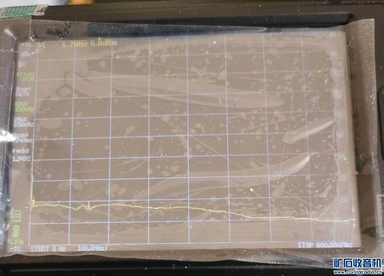

试验的结果证明是可行的,这样一来,就可以从音频开始扫频了,要获得较好的效果,还需要给频谱仪设置一下、比方说RBW、LAN.......,或者跟踪源IF放大器弄一个AGC或VGC,用稳幅电路提高性能。全景稳幅难度比较大,选择合适的混频器、PCB合理的布局,即使不用稳幅电路,扫频频响也能达到不错的结果。
我试验之后上传的图片供参考。

是这样的,我又重新验证了一遍。试验表明,2MHZ是一个分界线,固定频率振荡器的频率相互差1.3MHZ,不得其解!
