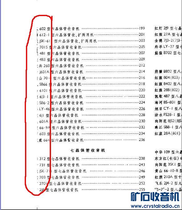

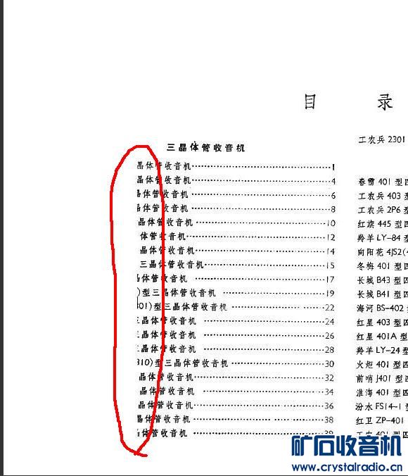

这个版本还是有空白页, 目录页显示不完整
发表于 2023-3-6 19:37:34 | 显示全部楼层

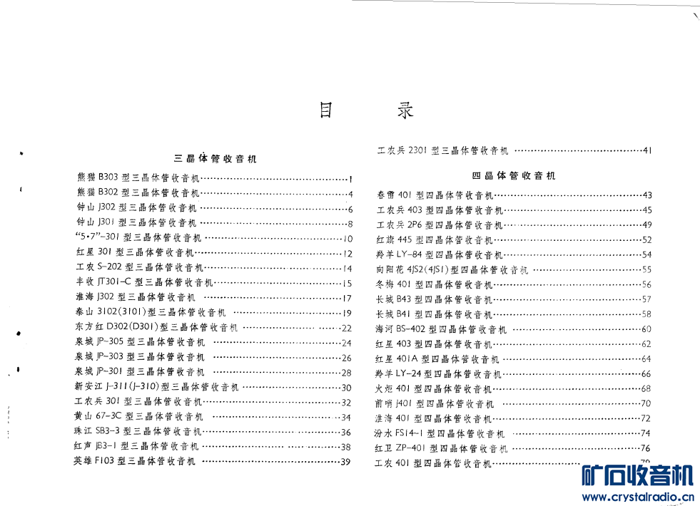

晶体管收音机手册  1972版    完整目录页

太好了!有您这几张图,这下子就真全了
