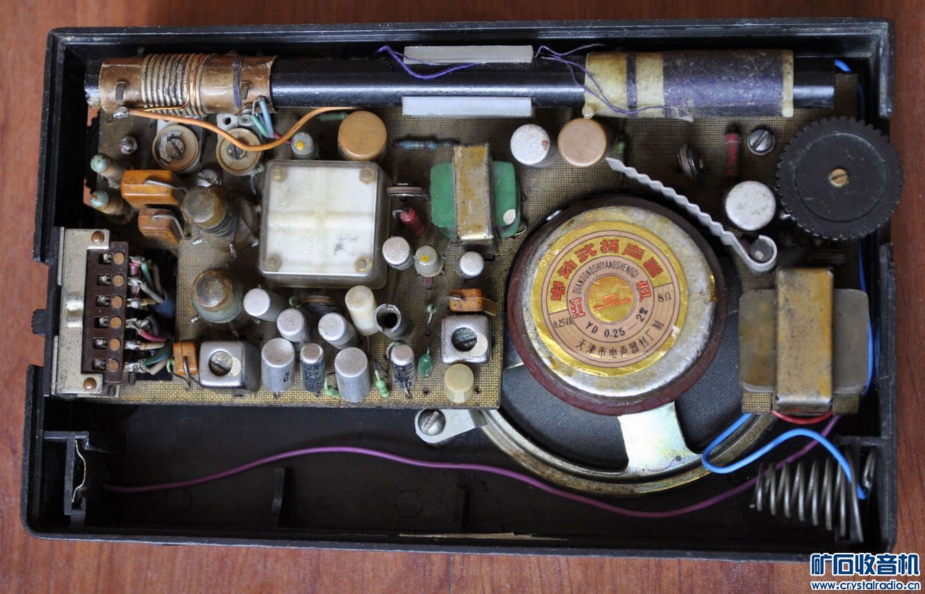

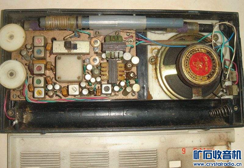

看看这个两波段的,天线磁棒的材质都不同,当然也有使用拉杆天线的。
也有使用一根磁棒的,但是,也是两节对接的:
短波使用拉杆天线的:

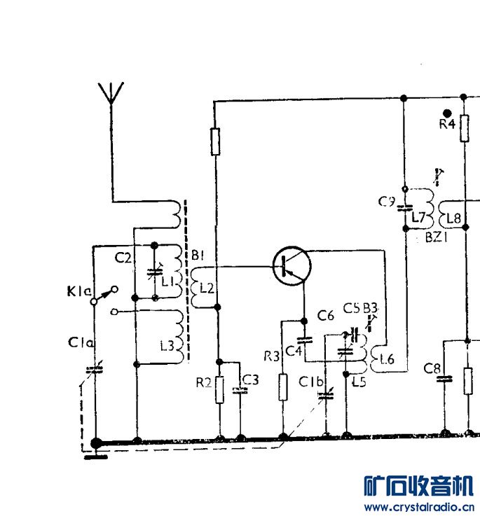

先请看内蒙古无线电厂出品的向阳花4JS2四晶体管收音机电路图:
30年前,受它的启发,我进行了再一次简化,我在我的中波收音机上用1mm的铜丝直接绕了一个8圈的空心线圈,然后装了个开关:
想听短波时直接接通就行,因为中波线圈对于短波是高阻,所以并联后的线圈不影响短波收听,然后,我就收听到了一堆外国短波电台,当时来说最好听的当然是“平&壤,朝&鲜中央广播电台”、“伟&大领&袖金&日&成同&志和亲&爱的领&导者金&正&日同&志....”。

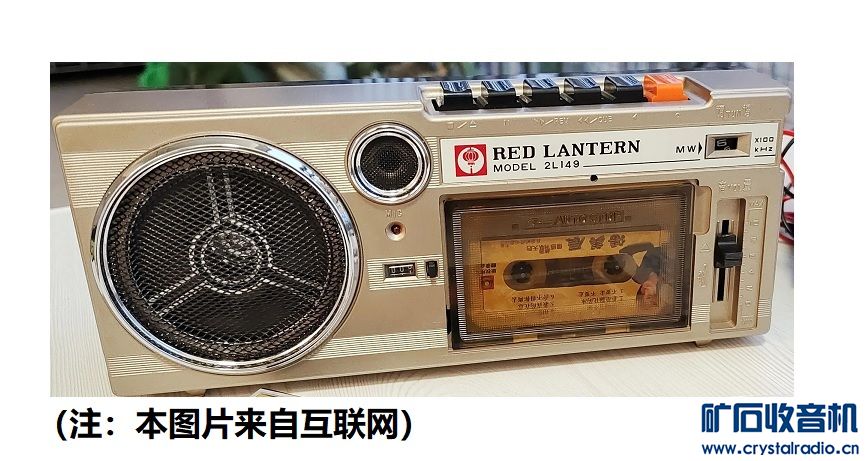

从原理上说和向阳花4KS2一样,利用本振的三次谐波,但我这个没有改次级线圈,Q值就更低,灵敏度和选择性当然不好,但是因为我的收音机是红灯2L149,灵敏度比较高,所以在不考虑选择性的前提下(好歹听听短波,要啥选择性),我听得津津有味。
