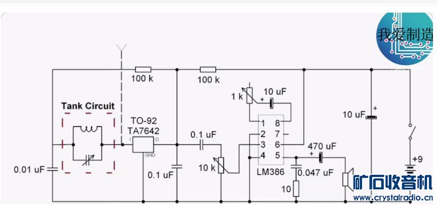

 楼主| 发表于 2022-12-31 11:56:55 | 显示全部楼层
主题 【如何收到外国短波电台】 被 【园丁】 移动到 〓基础知识普及〓,没有被黑,别造谣 ,我的收音机是自制的直放收音机,增益为73分贝。
 楼主| 发表于 2022-12-31 12:00:27 | 显示全部楼层
不知现在还有没有距离比较近的短波电台,因为收音机灵敏度比较差,接受不到弱信号。
 楼主| 发表于 2022-12-31 12:04:17 | 显示全部楼层
收音机的电路图:

发表于 2022-12-31 15:44:43 | 显示全部楼层
dowwei 发表于 2022-12-31 12:04
收音机的电路图:
那确实只用改谐振电路了
