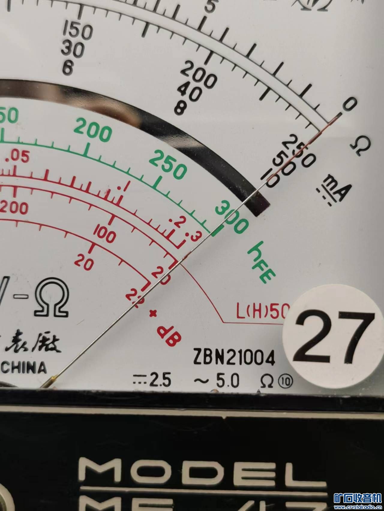

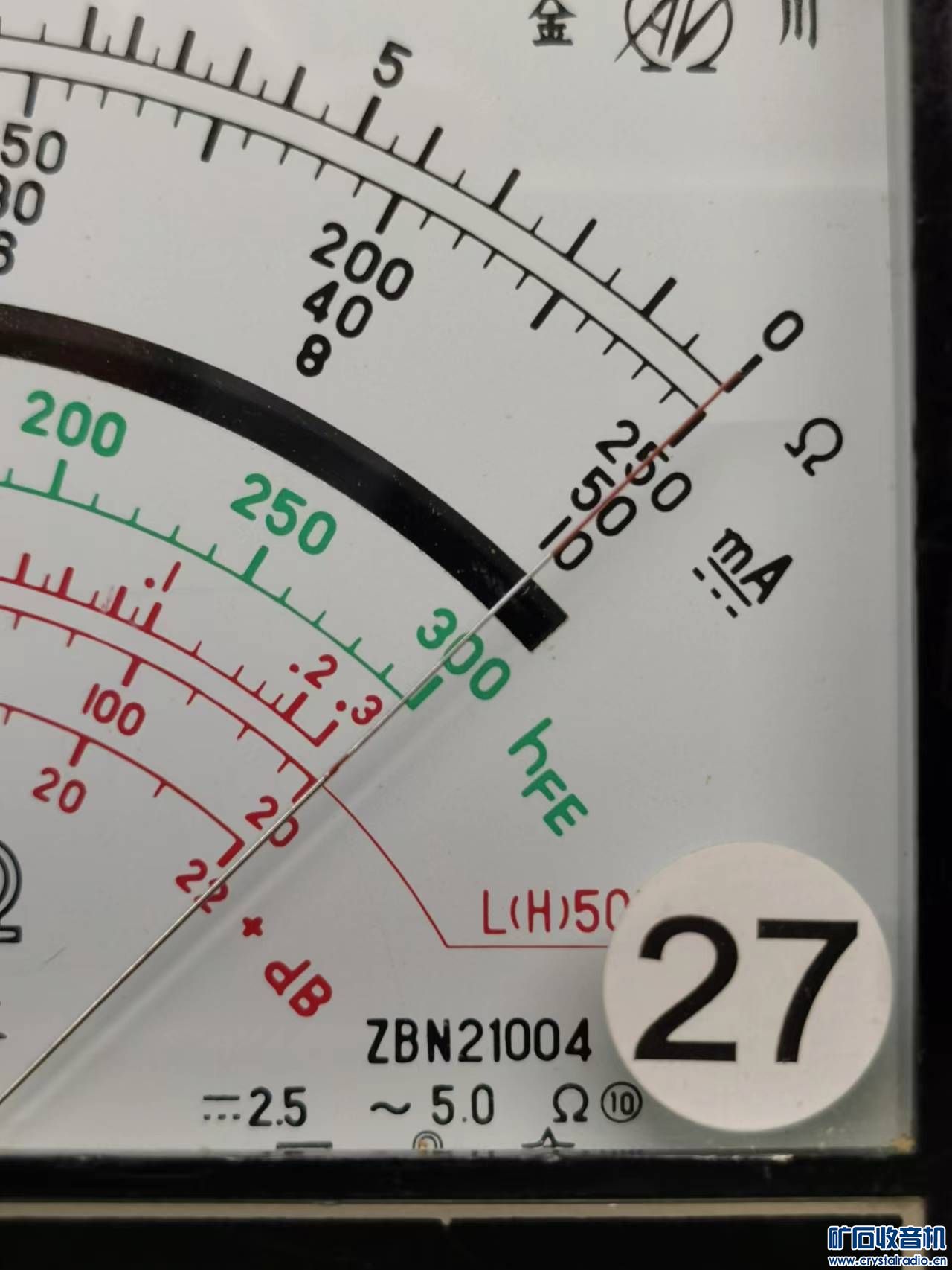

做了在线对比,使用了50V档,这样在高压区调整电源比较细致,也能稀释一些纹波。
这对 2CP13 有 显而易见 但又 微不足道 的影响,
接通后指针回缩了一点点,从切线变成擦线。
另外也测试了1N4148 和 1N4007,以及27号表原配的 2CZ82D,指针都没有任何变化。

老郑,有没有将2CP换成1N4001后测1.5V干电池电压有区别吗?

这样看的话,
影响并不像原来说的0.7%
如果算1/10小格的话,
也就0.2%
算0.1%也就是分流0.1%,
表头算2k的话,
导通电阻约2MΩ。
这个在指针表真的算不了太大的影响,
但如果是高阻,
就无法接受了,
我新改的500型双显表,
2.5V直流档阻抗约为10MΩ,
ADC的输入阻抗约为80MΩ,
这时候即使是2MΩ的导通电阻,
影响也是相当可观的。
