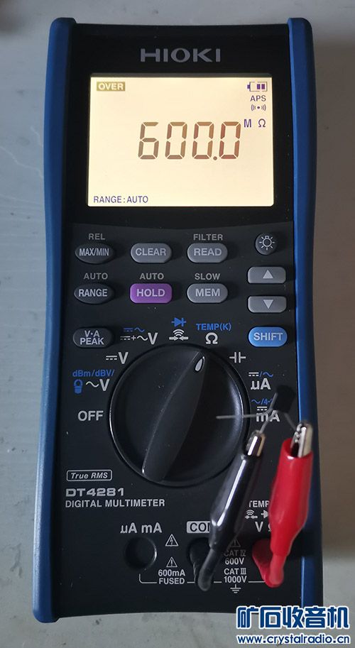

双向保护二极管的“漏电”电流之 2CP13
发表于 2022-12-22 08:37:09 | 显示全部楼层
这样的测试非常有意义,
虽然只约占50uA的0.7%,
可能对于2.5级的指针表可以忽略,
但对于要求精度高来说,
0.7%的影响就显然太大了
所以正如红河兄所说,
台式表都使用三极管。

对于指针表头保护的情况,二极管漏电影响不大。高输入阻抗的情况下是不能用二极管当限幅保护的
万用表都能测出二极管的反向电阻了:
这是我去年修复DT980底数的帖子,就是输入保护端的限幅二极管漏电引起的
http://www.crystalradio.cn/forum ... =1929270&extra=

在高位表中,因为输入电阻都非常高,所以采用的保护二极管多是反向使用的结型场效应管的源-栅(沟道)结,这比一般的低泄漏二极管如BAV45、BAV199等还要好一些。
楼主不妨试试场管,国产的3DJ类场管我试过,效果不错的。

你这样测是错误的哦,你要测漏电打到电流档,串个电池还靠谱点
发表于 2022-12-22 12:09:21 | 显示全部楼层
quexing 发表于 2022-12-22 10:52
我以前和一个坛友讨论过,坛友说用数字表电阻挡测量半导体电阻没哟意义。
所以说不能太教条,要看情况
用万用表能测出二极管的反向电阻,但是测9013三级管的cb结就是溢出了, 这个结果说明三极管的PN结反向漏电明显要小于二极管PN结,仪表中用三极管的CB结当保护二极管不是没有道理的

我不是要测漏电流,而是测它是否有明显的漏电而已,读出的数字不是定量,而是定性的

在反向漏电这个指标上比较,不是好,是好的多,数量级的差别.
